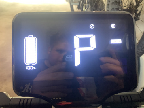

Ich habe am Samstag meinen G5 bekommen und bin Sonntag gefahren und war bisher begeistert.
Heute aber geht der Motor nicht mehr.
Beim einschalten kommt immer direkt der Maulschlüssel im Display. Strom war schon über 3 Stunden ab.
Ich habe keine Ahnung.
Hat noch jemand die Probleme?

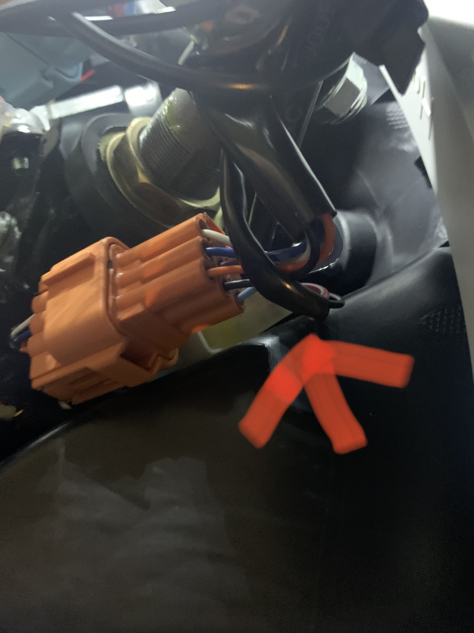

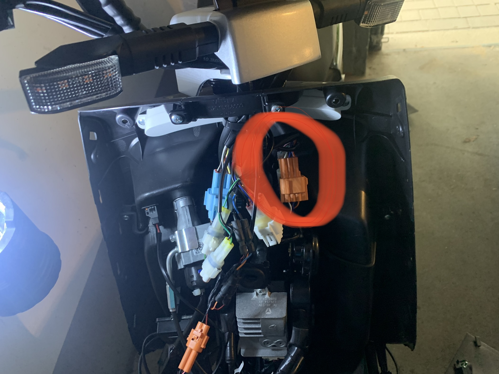

Der Verkäufer war so Kompetent, dass er vor der Auslieferung die Alarmanlage bearbeitet hatte. Er hat mir auch nochmal geholfen und war sehr kulant.
Ich habe tatsächlich einen lockeren Stecker gehabt. Zum Glück ist das Zuhause passiert und nicht unterwegs. Wofür das jetzt genau ist hab ich nicht gecheckt.
Aber ich bin schon Probegefahren.
Ist wohl alles ok.
Danke für die angebotene Hilfe und Danke an meinen Verkäufer.
