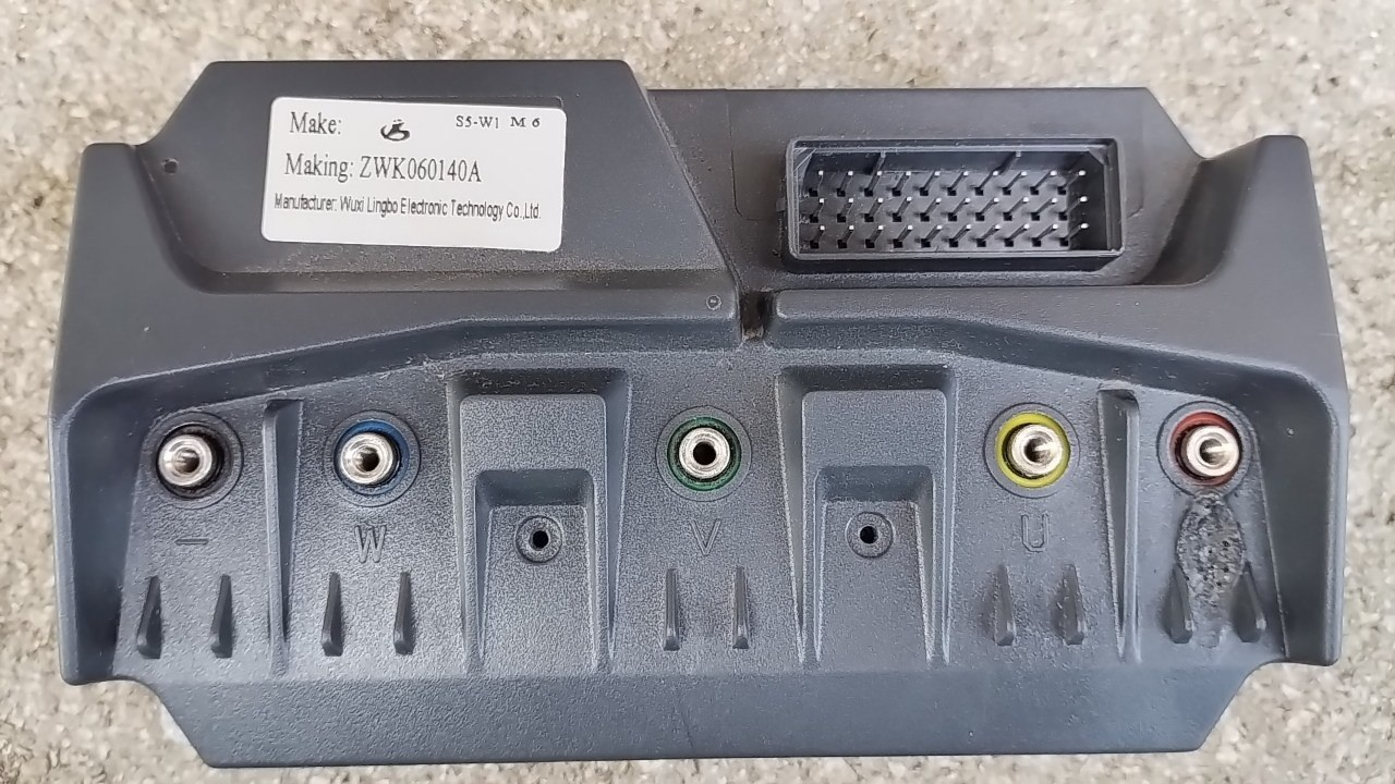

Ich musste neulich den Motorcontroller für meine SLI-5 ausbauen. Dabei konnte man deutliche Schmorspuren am Pluspol des Plastikgehäuses vom Motorcontroller erkennen.
Hier einige Schadensbilder:
Controllerfoto, Totale:
Controllerfoto, vergrößert:
Kabelunterseite:
Kabeloberseite:
Es handelt sich dabei um einen "Holland-Controller" (bis 59 km/h laut Tacho), der die abgegebene Leistung an den Motor nicht mehr künstlich begrenzt.
Was mir dabei noch aufgefallen ist, daß das Plus-Kabel etwas dicker als die anderen ist. Seltsamerweise ist der Kabelschuh ("Öse") aber einen Hauch dünner (bei seitlicher Draufsicht) als die bei den anderen Kabeln.
Nun frage ich euch, wie man die scheinbare Überhitzung des Kabels künftig vermeiden könnte. Ist ja auch potenziell irgendwie gefährlich wegen Kurzschluss- und Brandgefahr.

Ich glaube mittlerweile fast, dass die Hitze im Motorcontroller selbst erzeugt wird. Evtl. wandert da eine extreme Hitze vom Schraubanschluss nach oben zum Kabel mit dem Kabelschuh hin, und dort schmilzt dann das Plastik des Gehäuses.
Liegt dann vielleicht an einem Fertigungsfehler im Controller selbst, evtl. durch einen mangelhaften Kontakt des Schraubanschlussstiels zum Rest.

Ich finde die Fotos recht eindeutig: der Polschuh selber und die Kontaktflächen sind völlig unbeschädigt. Gebratzt hat es eindeutig am Übergang vom Kabel zum Ringkabelschuh. Da hat jemand bei der Montage gepfuscht.
Hast du eine passende Crimpzange? Die Dinger sind ja nicht teuer bzw. die Billigen sind nicht schlecht. Nur müssen Größe und Form zum Kabelschuh passen.
Außerdem musst du prüfen, wie weit die Litze ausgeglüht ist. Man sieht das an der Farbe des Kupfermaterials. Jedenfalls musst du das Kabel so weit kürzen, um Übergangswiderstände zu vermeiden.
Falls du unsicher bist und ein paar Tage auf das Batteriekabel verzichten kannst, kannst du's mir schicken. Dann crimpe ich dir stabile Ringkabelschuhe von Kalitec drauf. Damit hatte ich auch bei unseren gepimpten 45ern mit 60A-Lingbos noch nie Probleme.
