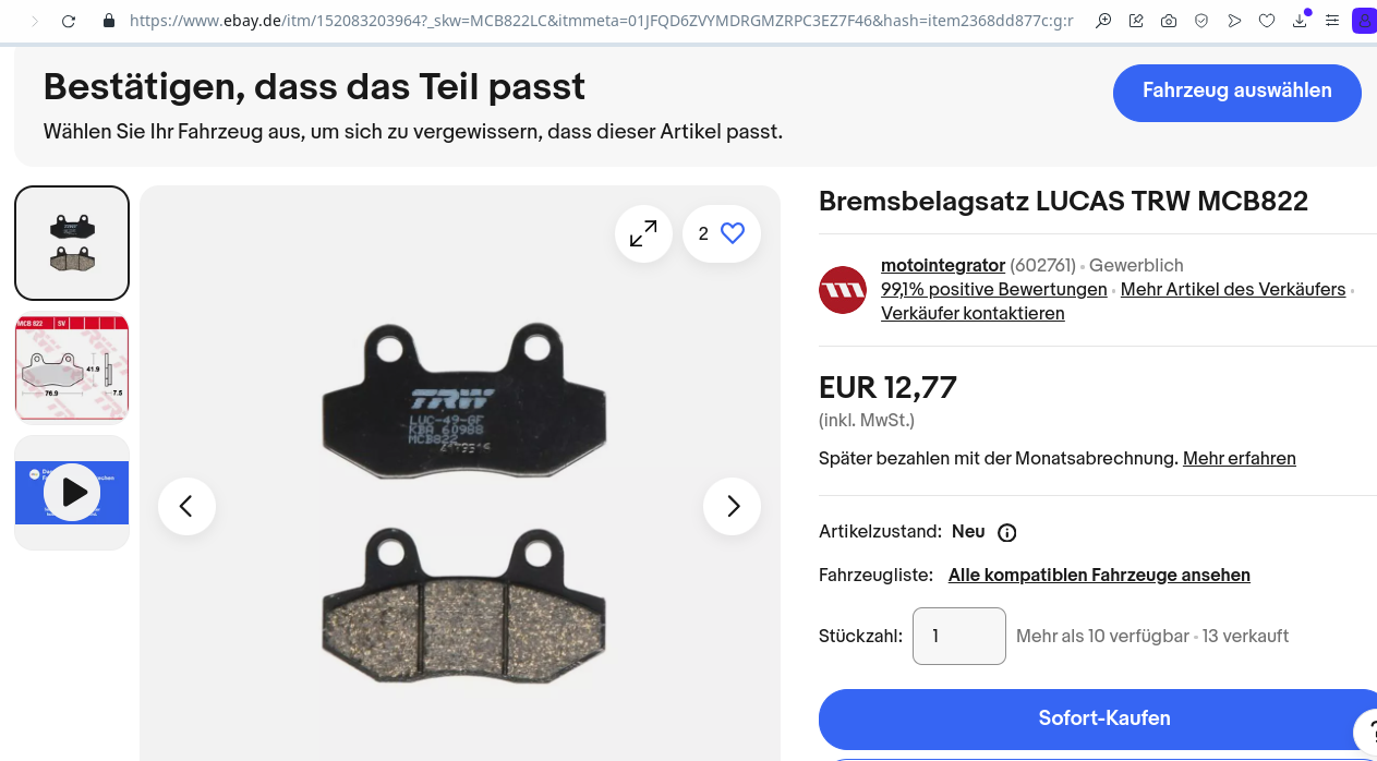

Bremsklötze von TRW für vorne:
https://www.ebay.de/itm/152083203964
Kosten: 12,77 € + 5,75 € Versand = 18,52 € total.

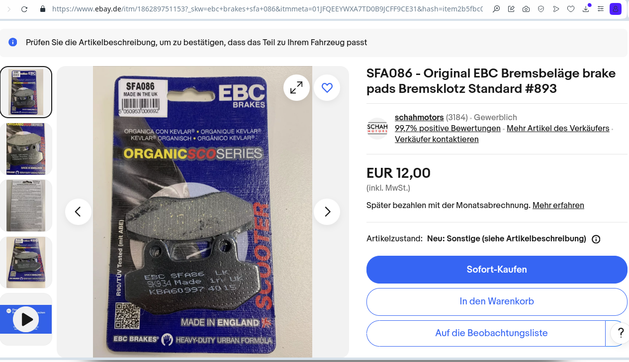

Und als Alternative gäbe es noch welche (fürs Vorderrad) von EBC Brakes (englischer Markenhersteller), Typ SFA086:
https://www.ebay.de/itm/186289751153
Kosten nur 12,00 € incl. Versand. Sind also die Billigsten.
Die habe ich selbst im Juli bei meinem verbaut. Sind gut. Allerdings waren die Beläge (das weiche Material) für die Halterungen ein oder zwei Millimeter zu lang, sodaß ich sie mit einer Eisenfeile etwas kürzer schleifen musste, damit sie dann reinpassten. - Aber ansonsten haben die eine sehr gute Qualität.

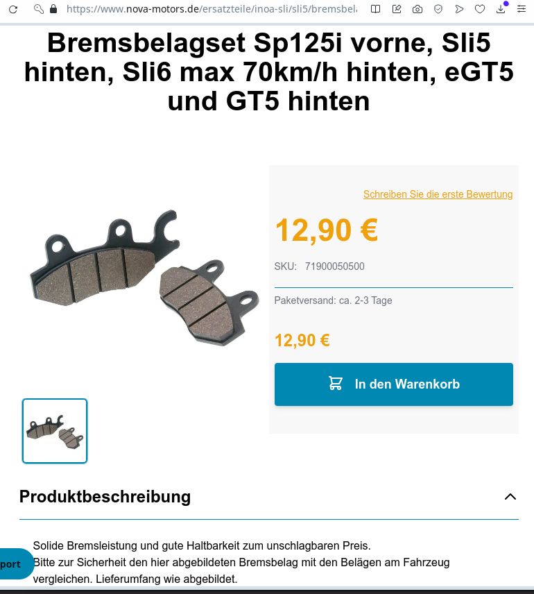

Bremsbeläge fürs Hinterrad:
https://www.nova-motors.de/ersatzteile/ ... gt5-hinten
Die kann man eigentlich auch direkt bei Nova-Motors kaufen. Ist halt die standard China-Qualität. Aber in meinen Augen vollkommen ausreichend.
Sind - im Gegensatz zu den vorderen Bremsbelägen - auch bei denen vorrätig!
Kosten: 12,90 € + 5,95 € Versandkosten = 18,85 € Gesamtkosten.

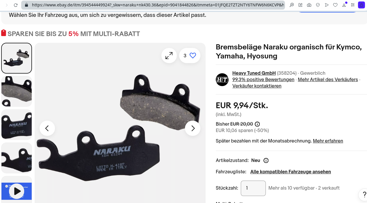

Sind welche von Naraku, Typ NK430.36. Habe sie mir auf Vorrat vor einigen Monaten direkt von Nova-Motors gekauft.
Dieselben gibt 's auch ein paar Euro billiger (für 9,94 € + 4,90 € Versand = 14,84 € gesamt) bei eBay zu kaufen:
https://www.ebay.de/itm/394544449924

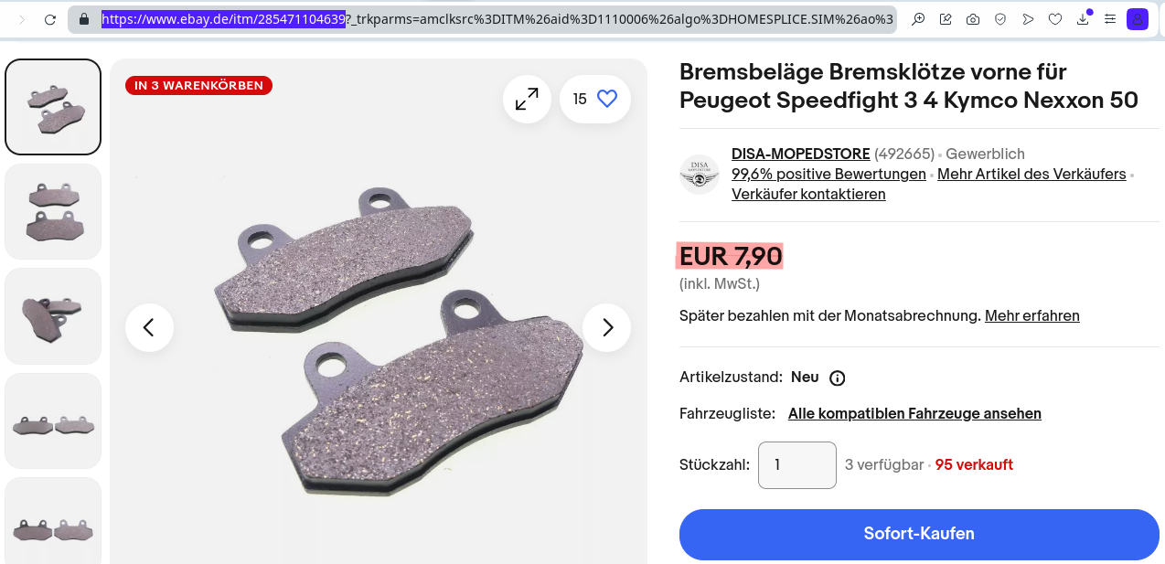

Hier noch eine Alternative:
für die Vorderradbremse:
https://www.ebay.de/itm/285471104639
Hersteller: iwi-R, Italien. Preis: 7,90 € incl. Versand.
Die absolut billigsten, die ich gefunden habe.
