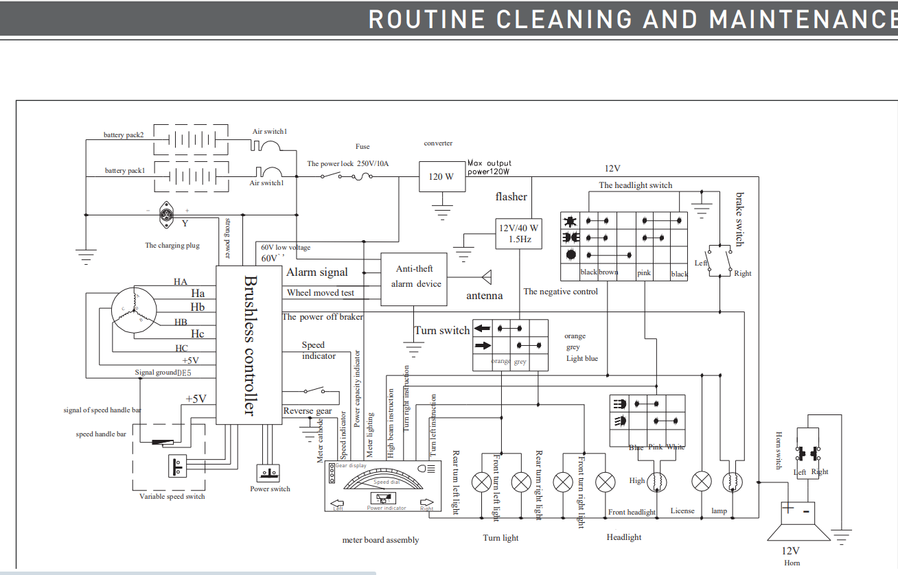

Ich weiß jetzt nicht, ob ein Stromflussplan für den SLI-5 allgemein zugänglich ist, aber vorhin habe ich eine Skizze darüber (für den LX-05) im Netz gefunden:
Quelle:
https://www.manualslib.com/download/299 ... -Lx05.html
Könnte vielleicht für den ein- oder anderen bei einer Fehlersuche einmal hilfreich sein.
