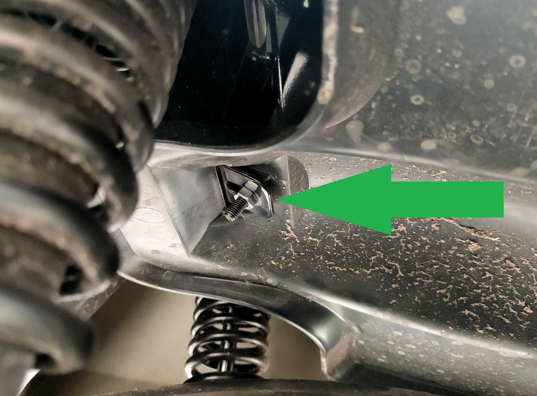

An meinem Inoa Sli5 wackelt seit einiger Zeit der Sitz. Beim Fahren höre ich ein Klappern und jetzt habe ich auch herausgefunden woran es liegt: Die Sitzbank ist durch eine Schraube mit dem Fahrgestell verbunden. Diese Schraube ist bei mir lose. Die Schraube könnt ihr sehen wenn ihr in den Raum zwischen Hinterrad und Sitzbank schaut. An der Schraube muss sich bei mir die Mutter oder sonstiges gelöst haben. Ich habe sie jetzt wieder mit einer kleinen Mutter befestigt, die löst sich jedoch nach einiger Zeit immer wieder.
Könnte hier jemand so nett sein und mal bei sich schauen wie die Schraube befestigt ist?
Ich würde mich auch sehr über Tipps freuen, wie ich die Schraube gut befestigen kann.

Schnabelwesen
Beiträge: 2219
PLZ: 2411
Wohnort: Kiel
Re: Inoa Sli5 Sitzbank wackelt - Schraube locker
Beitrag von Schnabelwesen »
Nach dem Foto zu urteilen, gehört da noch eine Unterlegscheibe drunter, damit sich die Mutter nicht ins Material hinein arbeitet.

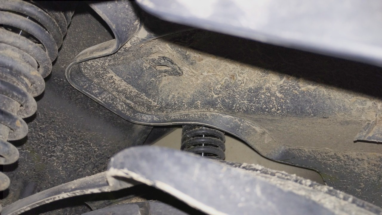

Bei mir fehlt die Schraube wie 's aussieht schon komplett:
Vermutlich herausgerüttelt. Kein Wunder: Der Roller ist ja auch schon 2 1/2 Jahre alt.

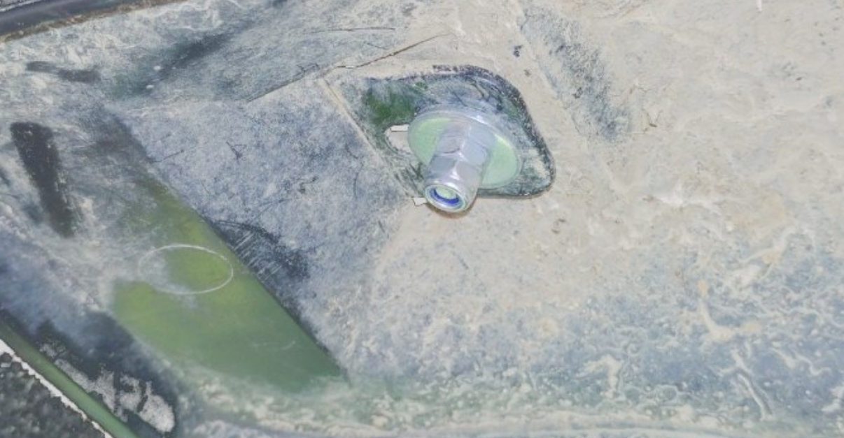

So, vorhin auf die Schnelle befestigt:
Da ich werkzeug- und schraubenmäßig eher ausgerüstet bin wie ein Neandertaler, hatte ich nicht die passende Schraubengröße vorrätig. Streng genommen ist die nämlich zu kurz, weswegen die Konterung mit der selbstsichernden Schraube ("blauer Plastikring") obendrauf auch nicht so recht geglückt ist.
Vielleicht wiederhole ich die Aktion morgen noch einmal mit einer Schraube mit längerem Gewinde, wenn der örtliche "Schrauben-Heinz" (Sonderpreis-Baumarkt) wieder geöffnet hat.
Von oben habe ich übrigens auch eine kleine Beilagscheibe unterlegt.

eRetro
Beiträge: 128
Registriert: Mo 6. Sep 2021, 14:21
Roller: eRetro Star 2021 (AGM Version)
PLZ: 457
Beitrag von eRetro »
ah....nicht so gut! Das heißt "Polystop" und sollte über das Gewinde gehen. Sonst ist es nichts anders als "ne" Mutter die nicht gesichert ist.
Gruss eRetro

guewer
Beiträge: 1595
PLZ: 91
Beitrag von guewer »
Ich werd 's weiter beobachten. - Und ein bisschen greift der blaue Ring ja schon im Gewinde.
