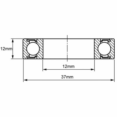

Ich habe mir neulich auf Vorrat ein Kugellager für das Vorderrad meines Elektrorollers (Inoa SLI-5) gekauft. Nun taucht aber für mich im nachhinein die Frage auf, ob ein einzelnes Kugellager überhaupt genügt, da ich irgendwo gelesen habe, dass Motorroller an der Vorderachse oft 2 Lager verbaut haben.

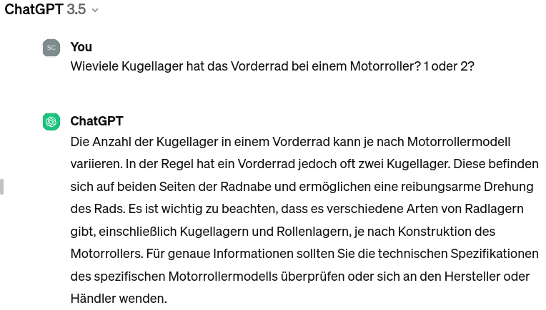

Bei genauerer Betrachtung des gelieferten Kugellagers erscheint mir dies durchaus plausibel, weil es mit ca. 1 cm sehr schmal ist. Ebenso ist ChatGPT der Meinung, dass im vorderen Radlauf 2 Stück verbaut sind.
Stimmt das? Werden für den Tausch tatsächlich zwei Radlager benötigt?

Eine der noch wenigen technischen Fragen, wo ChatGPT richtig liegt.
Auf beiden seiten der Nabe steckt da ein Lager drin. So wie Teil Nr. 5 auf diesem Schema eines anderen Fahrzeuges.
Die Lager (Standardgröße) brauchst Du aber eingentlich nicht auf Vorrat legen, weil sobald die richtige Größe bekannt ist, bekommt man die jederzeit vom Qualitätshersteller. Auch in zehn Jahren noch.
