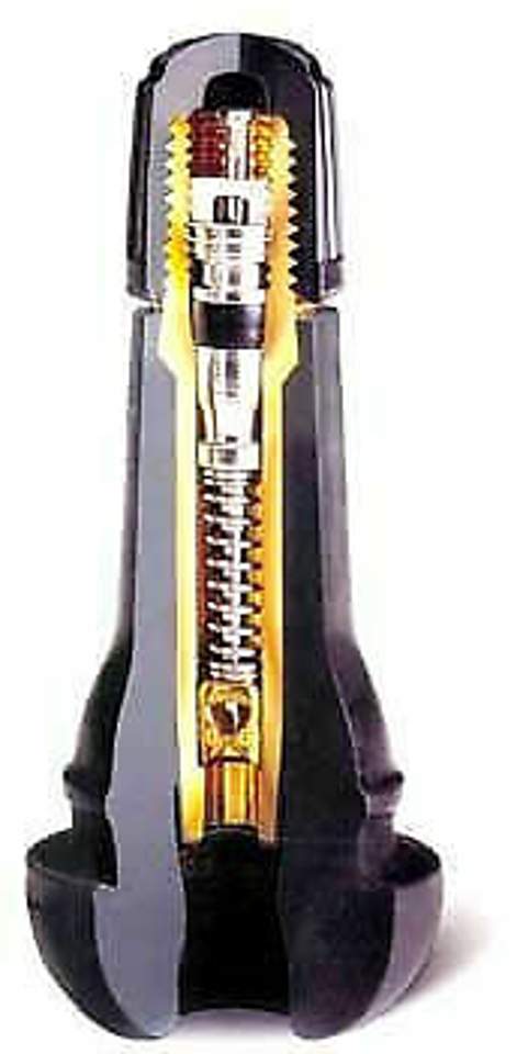

Ventile nach dem Befüllen mit Spucke geprüft ?
Der Ventilsitz könnte die Ursache sein, habe diesen mit dauerelastischem Kleber fixiert und seit 1000km Ruhe

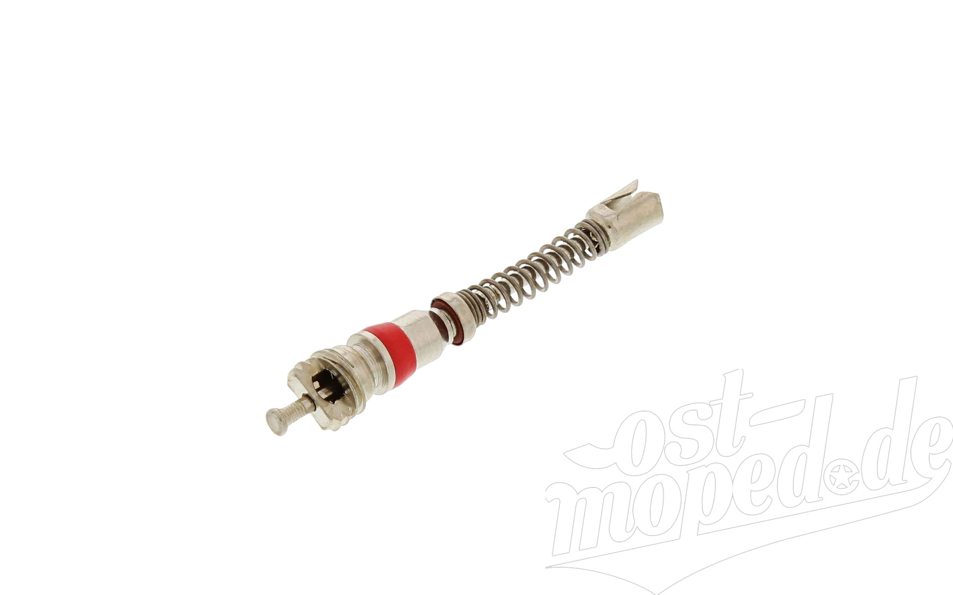

Manchmal reicht es schon den Ventileinsatz herauszuschrauben und durch einen neuen zu ersetzen, wenn der "Spucke-Test" an der Ventilöffnung anschlägt.
Ist der Reifen undicht (kann auch am Felgenbett entstehen) wird die Lösung schwerer.
VG
VG

Welcher Ventileinsatz ist für uns der richtige?
- conny-r
- Beiträge: 2521
- Roller: E-ECONELO DTR 35Ah
- PLZ: 36
Re: Luft in den Reifen entweicht recht schnell
Wie in jedem Autoreifen, hast Du das Ventil geprüft.ThunderHans hat geschrieben: ↑So 22. Okt 2023, 12:08Hallo
Gruß Conny

Bei meinem Radnabenmotor lag es an der Felge. Erst das lackieren des Felgenbetts von innen konnte die Undichtigkeit beseitigen.
