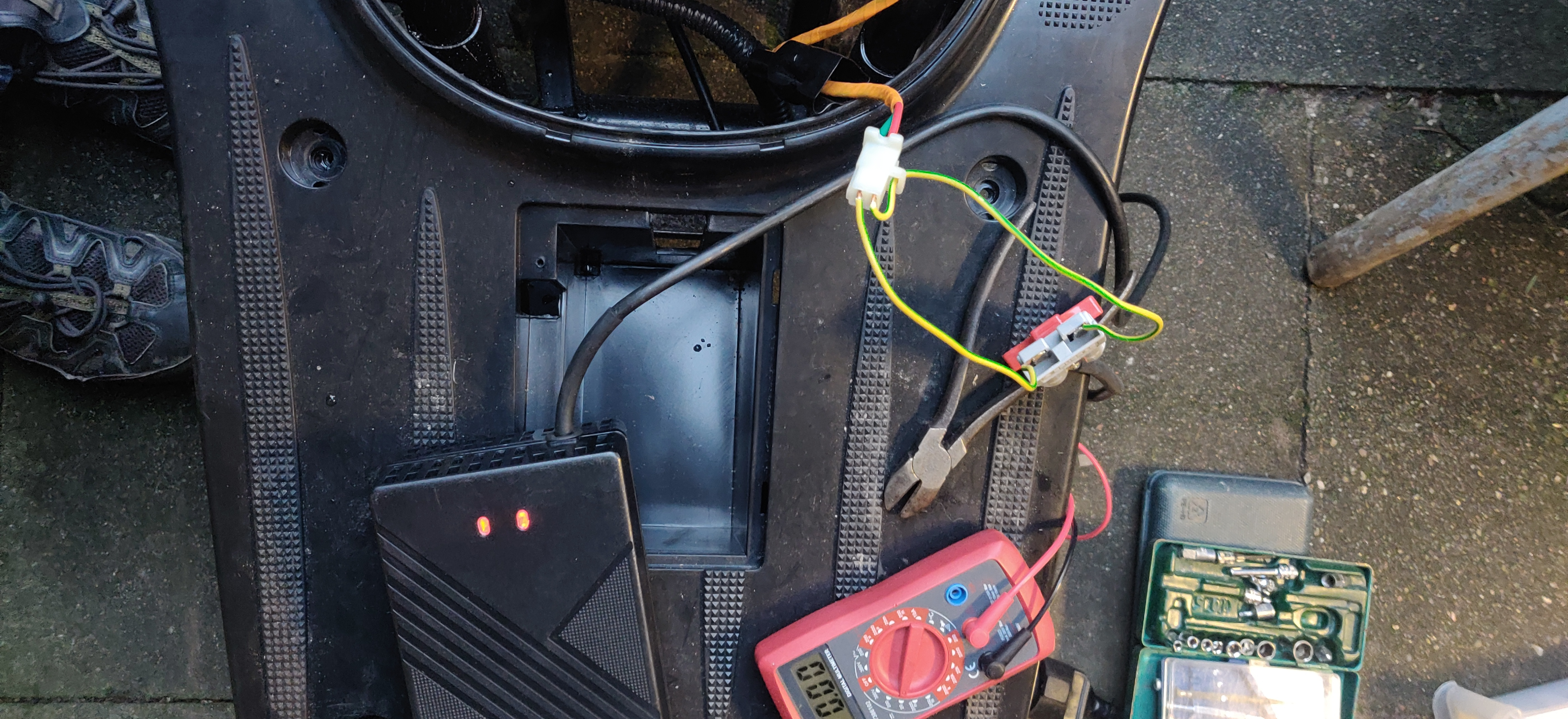

Ich habe mir einen gebrauchten Nova Motors eRetro gekauft und dieser ist absolut tot. Es geht gar nix mehr. Nicht einmal mehr wenn man das Ladekabel anschließt und dann die Zündung anmacht. Einfach gar nix.
Ich habe schon einiges versucht.
Zum Beispiel habe ich den Controler und den Spannungsregler getauscht. Nix. Glassicherung ist auch heile. Wenn ich das Ladegerät anschließe, blinkt es nur schnell. Es lädt nichts. Es kommt ohl kein Strom durch. Es kommt nichtmal Strom bis zur Hauptsicherung. Hat eventuell jemand eine Idee? Habe das Ding jetzt zerlegt hier liegen.

Lithium-Akku? Dann wird der Akku tot sein.
Blei-Akku? Dann wird das Ladegerät tot sein, und die Akkus.
Zuzüglich natürlich aller Fehler, die durch sinnloses Tauschen von Komponenten und irgendwelche Zerlegeaktionen angerichtet worden sind.

Die Roller gehen auch mit defekten Akkus an wenn man das Ladekabel dran hat. Hatte das schonmal. Ladegerät habe ich auch ein anderes ausprobiert. Geht auch nicht. Es kommt kein Strom zu der Hauptsicherung. Der Fehler muss vor den Akkus liegen

Mal ein bisschen messen, erstmal Spannung:
- Akku +/-
- LS-Schalter Eingangg->Akku -
- LS-Schalter Ausgang->Akku -
- Controller +/-
So würde ich mal anfangen.
Hast wahrscheinlich Blei-Akkus? Dann die Verbindungsleitungen zwischen den 5 Akkus überprüfen.

Hallo Daniel und willkommen im Forum,
Wir gehen jetzt zunächst mal davon aus, dass Du einen uralten E-Retro mit defekten Blei-Akkus gekauft hast.
Wenn die so von der Säure zerfressen sind, das kein Stromfluss mehr möglich ist, dann bleibt er natürlich tot.
Was war denn der Zweck des Kaufes? Wenn der Roller wieder flott gemacht werden soll, braucht er Strom. Der kommt gemeinhin aus funktionierenden Akkus. Also ist die Frage woher man da etwas bekommt. Wenn das Ladegerät Blinkzeichen gibt, mag es auch einen Akkudefekt erkannt haben und selbst noch funktionsfähig sein.
Den Lichtkreis des Rollers mit 12/13 Volt kannst Du jetzt schon testen, wenn Du die Leitungen vom DC/DC-Konverter (was Du offenbar Spannungsregler nennst) ab nimmst und Minus (vermutlich Schwarz) und 12 Volt (steht am Ausgang oft dran), mit einer Auto- oder Motorradbatterie verbindest.

Einfach ein regelbares LG dran und dann mal vor und hinter der Sicherung messen. Das originale LG springt bei Unterspannung nicht an, da muss man einmal Puffern.

wenn Du ein Batterieladegerät für die Autobatterie hast, könntest Du versuchen damit jeden der 12 Volt-Blöcke einzeln aufzuladen (und durch Messung jene Blöcke erkennen, die total tot sind).
