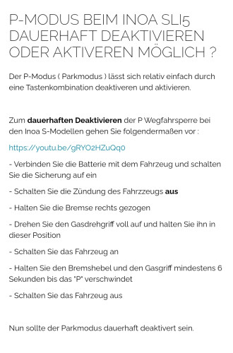

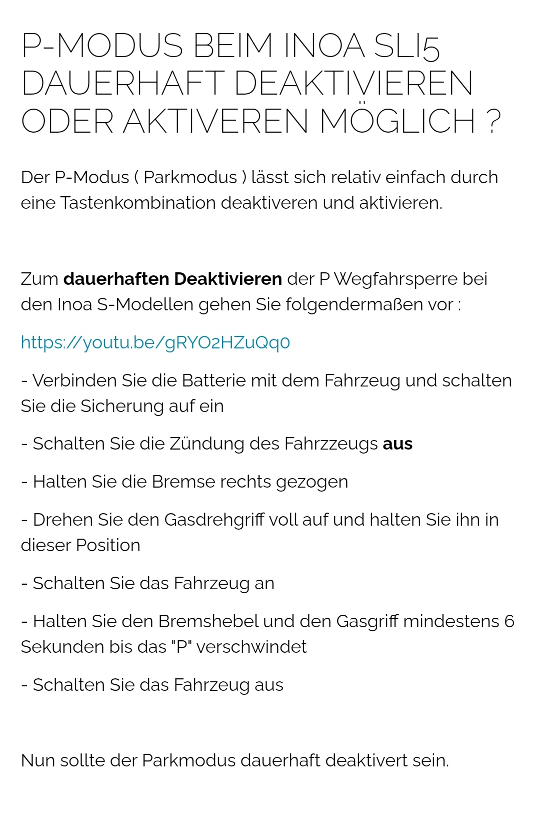

1. rechte Bremse gedrückt halten + Gas voll auf dann einschalten und Warten

Übrigens habe ich deinen Punkt 1 bei mir nochmal getestet. Das ist ja auch die offizielle Nova Anleitung. Bei mir funktioniert das.
