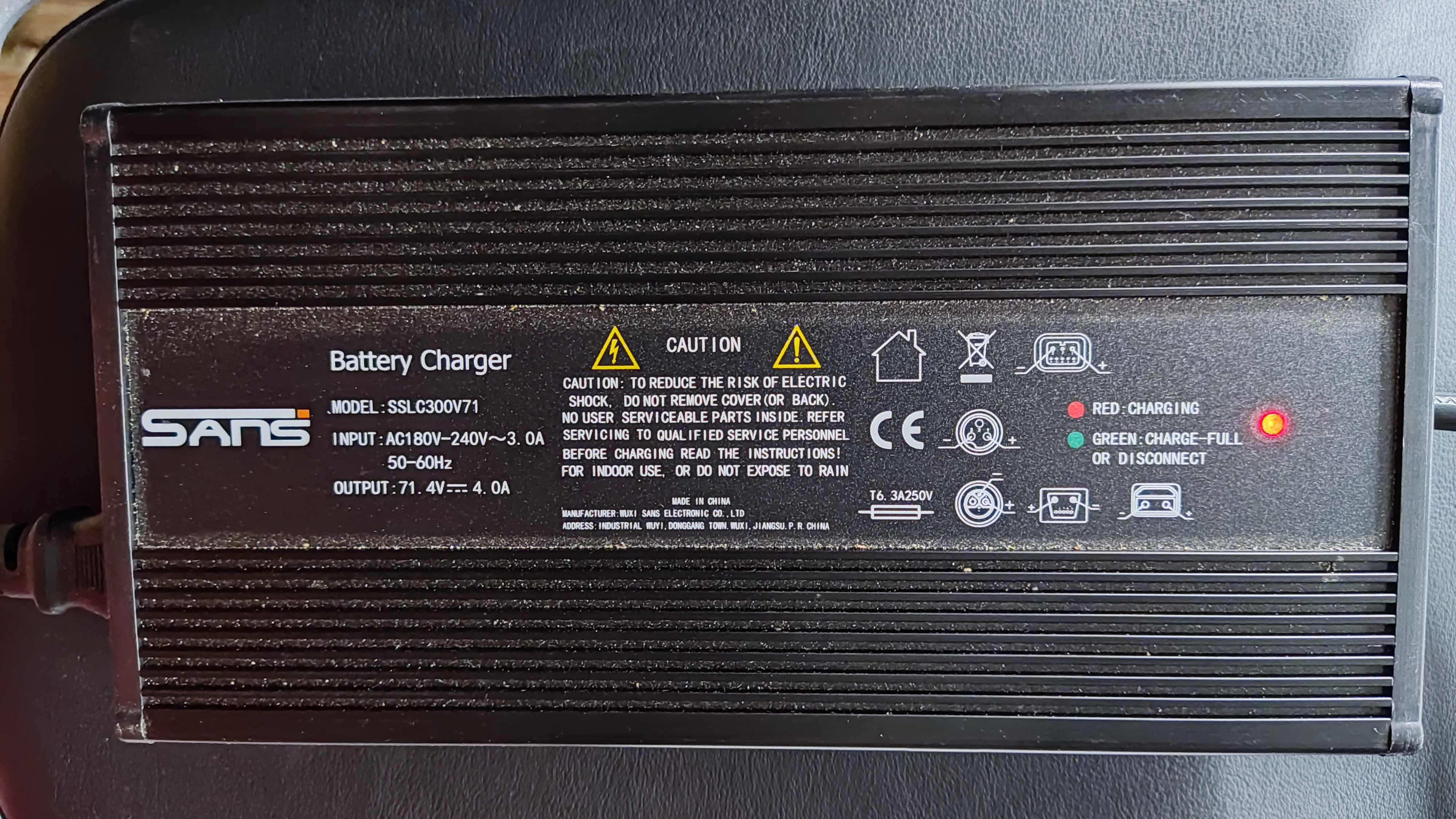

mein Ladegerät macht, wie wohl alle Ladergeräte, ziemliche Lüftergeräusche. Zudem kommt bei mir seit Wochen ein unangenehmer Piepton dazu.
Ich habe das Gerät auch schon reklamiert und kann es zur Kontrolle auch zu Nova schicken. Dumm nur, daß ich jeden Tag mit dem Roller zur Arbeit fahre und der Akku auch alle 2 Tage geladen werden muss.
Meine Idee wäre ja, daß alte Ladegerät zurück zugeben und mir gegen Aufpreis, daß Schnelladegerät zuschicken zu lassen. Das wären im Normalfall 100€ mehr.

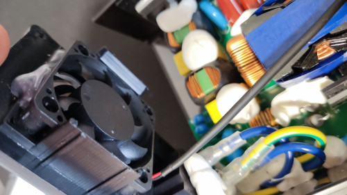

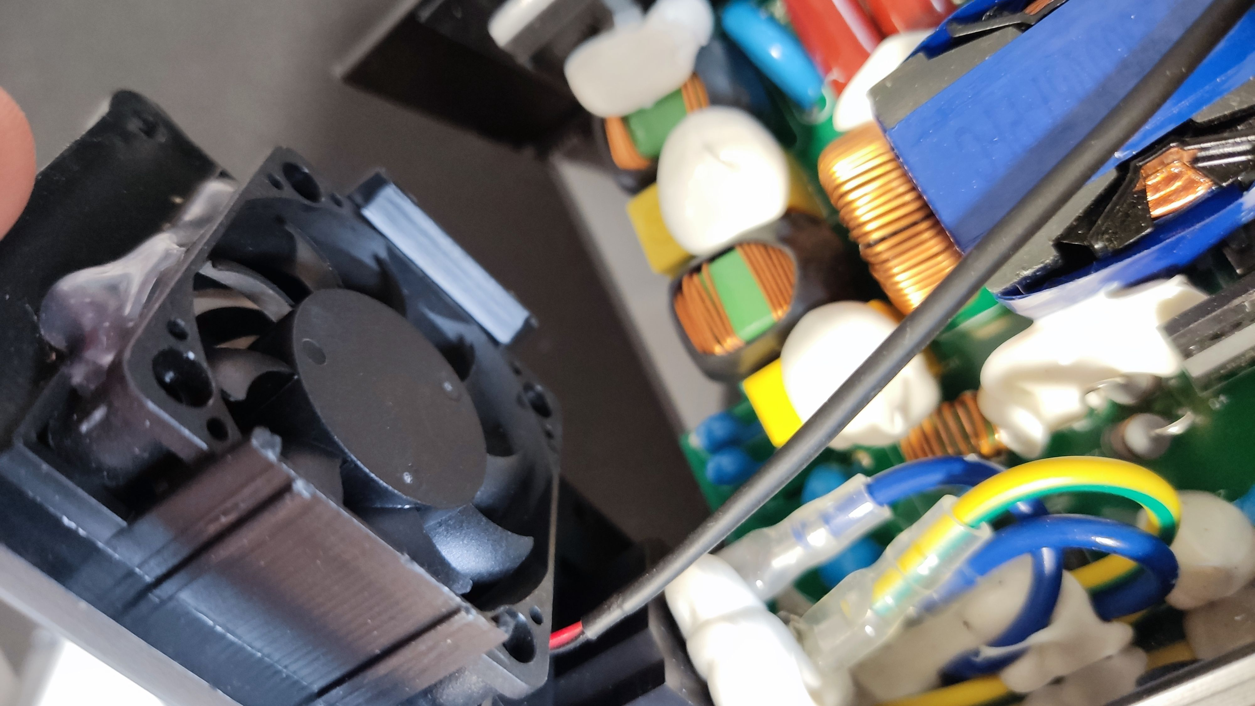

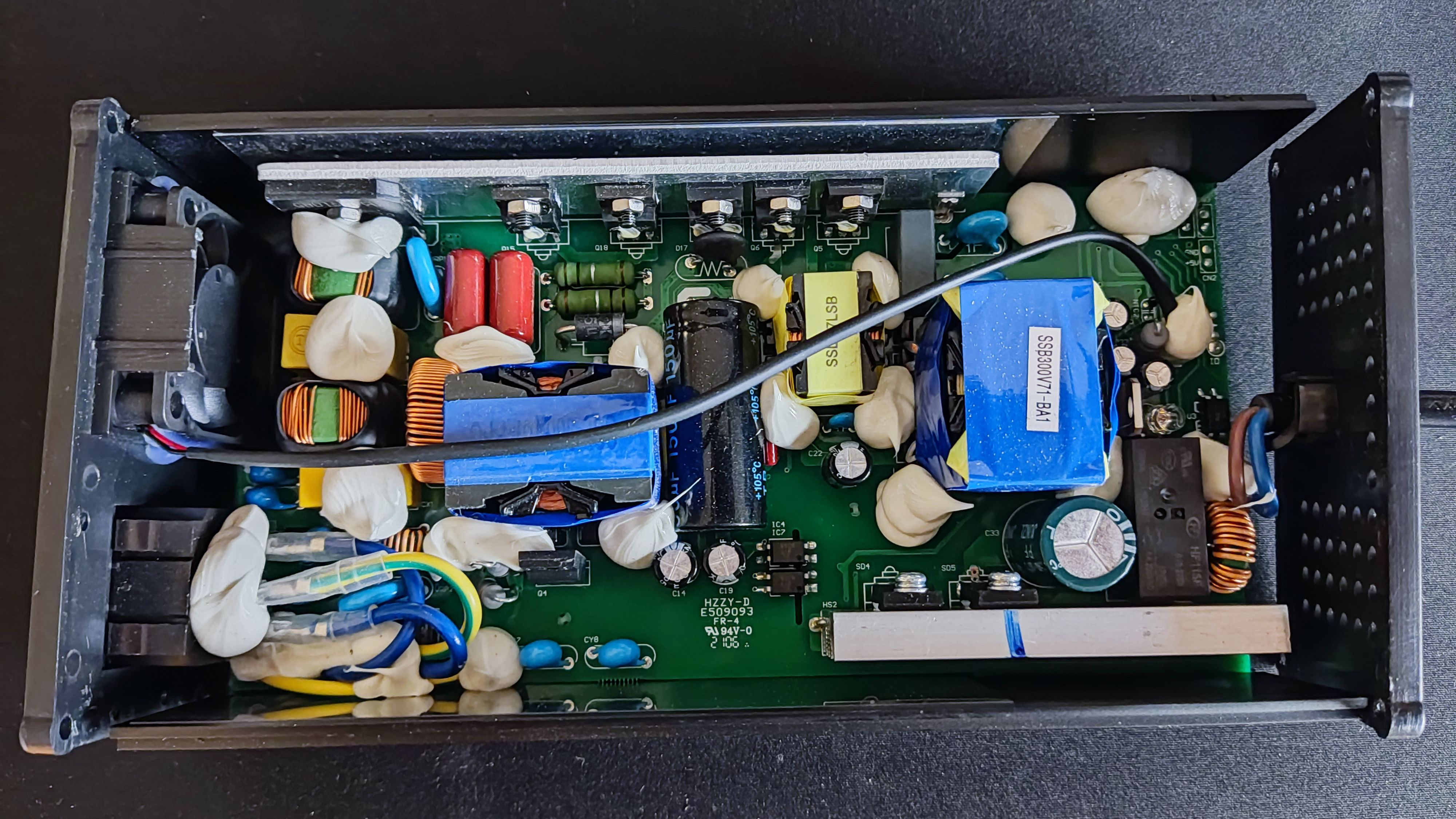

Hab das Ladegerät mal aufgeschraubt. Hatte gehofft es reinigen zu können ... Nix, alles sauber.

Jetzt wo Du es eh schon geöffnet hast, kannst ja gleich mal den Lüfter gegen einen Silent Lüfter tauschen. Kostenpunkt: keine 10 Euro
Ich habe als Ladegerät ein 60V 20A Netzteil und einen einstellbaren DC/DC Wandler für Solarspeicher der CC/CV kann (wichtig!). So habe ich nicht mehr wie früher zig Ladegeräte für die E-Kleinfahrzeuge herumliegen.

Die Anordnung der Bauteil direkt vor dem Lüfter ist kontraproduktiv, mittels 3-6 Dioden 1 N4001 in Reihe zum 12V Lüfter
wird er auch wesentlich leiser.

Das war ar auch mein Gedanke. Vorsorglich habe ich auch schon mal das Aussenmaß von 40mm abgenommen.E-Bik Andi hat geschrieben: ↑Sa 22. Jul 2023, 08:47Jetzt wo Du es eh schon geöffnet hast, kannst ja gleich mal den Lüfter gegen einen Silent Lüfter tauschen. Kostenpunkt: keine 10 Euro
Liebe Grüße Andi
Leider bin ich nun aber auch schon raus. Wieviel Volt hat denn der Lüfter? 12V? Bei Amazon gibts ja etliche zwischen 3 und 15€!
Kannst mal einen empfehlen?
Ich wollte den Lüfter erst komplett ausklemmen. Aber da der Roller ja nur im Sommer geladen wird und das Ladegerät dementsprechend warm wird, hab ich es mir doch dabei belassen.

Must messen oder auf der anderen Seite schauen, ob was drauf steht. Schätze aber, dass es ein 5V Lüfter ist.

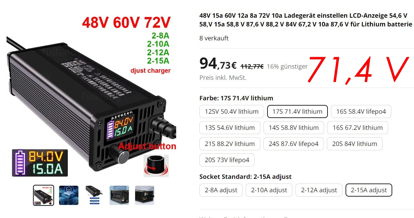

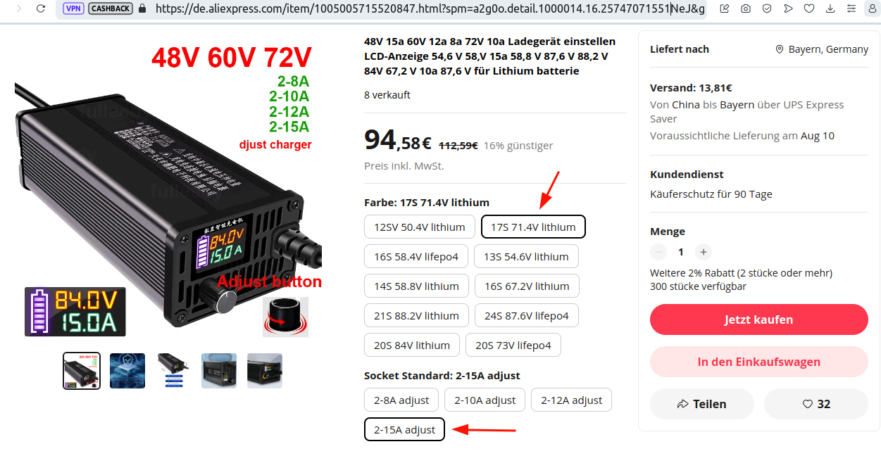

Aber um aufs Thema zurückzukommen: Es stimmt, bei den Original-Ladegeräten von Sans liegt die Ladeschlussspannung bei 71,4 V.
Somit sind die 67,2 V beim Aliexpress-Ladegerät definitiv zu wenig.
Wenn Aliexpress, dann gleich in die Vollen gehen, und das da kaufen:
https://de.aliexpress.com/item/10050057 ... 2023866914
71,4 V Ladeschlusspannung (17S) , 2 bis 12 A einstellbare Ladestärke.
Stellt sich nur die Frage, wieviel das BMS des SLI-5 packt. - Weiß das jemand?

Dieses ist für 17S, also 71,4 Volt ... 2-15 Ampere regelbar
