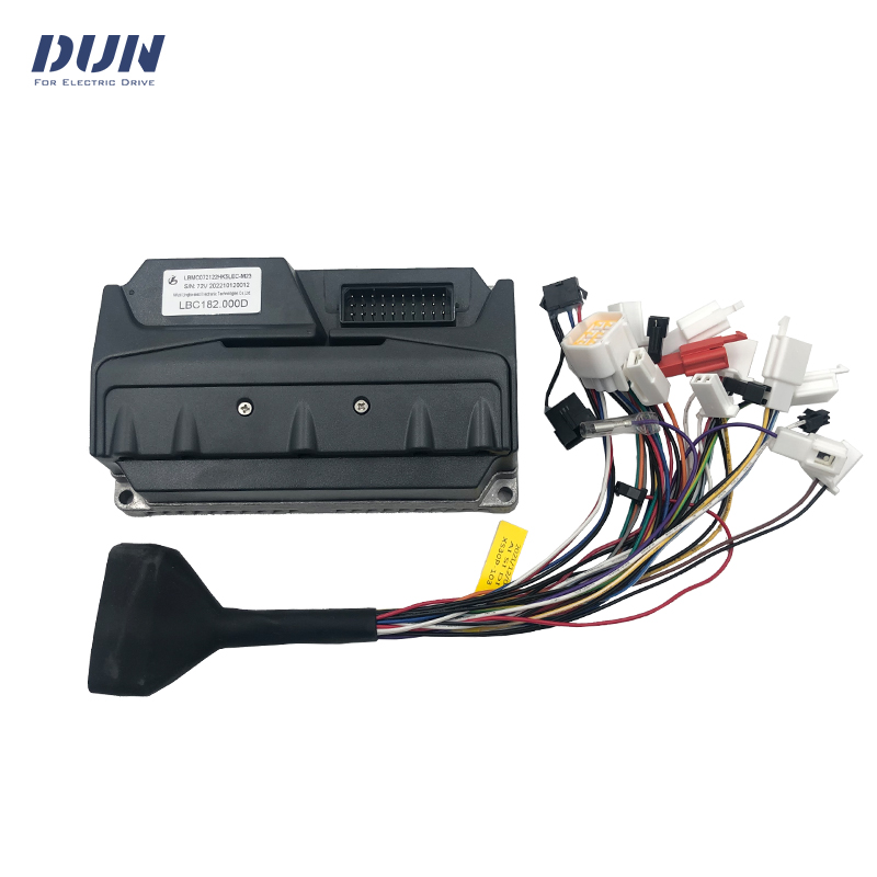

Vielleicht etwas anders verkabelt als hier:
https://de.aliexpress.com/item/1005003004738343.html
Aber am Controller sollten ähnliche Steckverbindungen sein, die die Rolle "Übeltäter" spielen könnten, wenn oben am Lenker nichts ankommt.
