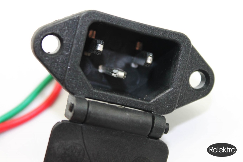

ich hab durch zufall einen neuen roller jedoch ohne ladegerät bekommen.
akku ist ein samsung 60v 26ah.
anbei alle bilder die ich auftreiben konnte. ich kann so ein ladegerät nicht auftreiben mit diesem stecker.
hat wer von euch eine idee? eines liegen, einen freund der eines über hat .... pls help.... :oops:

eigentlich ist das ja ein gängiges Ladegerät für 17s LiIon-Akkus, das Du mit verschiedenen anderem Stecker bekommen könntest.
Ist die Ladebuchse im Akku nicht eine ganz andere, als Du da in die Kamera hällst?
Falls im Akkugehäuse diese China-Art drin wäre:
würde die Lösung wohl einfacher.
Allerdings ist das auch ein Ladegerät-Typ, bei dem (je nach Roller-Modell) die Erkennung auf " korrektes Ladegerät" über das BMS im Akku vorkommen kann. Die Frage ist da, ob in der Akku-Buchse permanent die Akku-Spannung anliegt (offenes System) oder das BMS den Akku sperrt und erst "öffnet", wenn entweder der Roller angeschlossen und auf Zündung AN steht, oder das Originale Ladegerät (für das Laden) erkannt wird.
Im letzten fall wäre ein Tausch der Steckverbindung schwer, weil das Einschalten auch funktionieren muss.
Wäre das BMS offen und würde das Fahrzeug an anderer Stelle Ein- und Ausgeschaltet, könnte man eine andere Stecker-/Buchen-Kombination und im Prinzip jedes 17s-Ladegerät verwenden.
Die Buchse im zweiten Foto kenne ich nicht und weiß keinen Rat, wo ein passender Stecker zu bekommen wäre.
