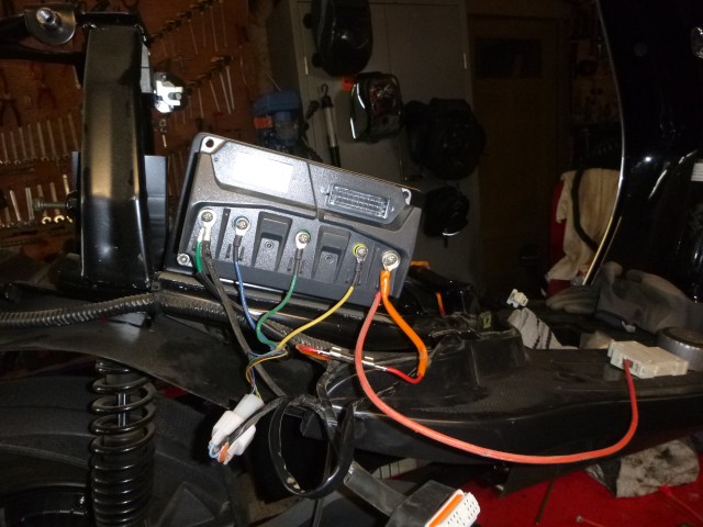

wegen Umbau auf Li-Io hab ich meinen eRetro gerade total gestript. Dabei fallen mir einige Schlampereien an der Elektrik auf. Beispielsweise sind etlich Leitungen und Kabelbaumäste so kurz, dass sie permanent unter Spannung (mechanisch) sind.
Aber darauf will ich ja gar nicht hinaus. Es geht um den Abgriff am Controller zum DC/DC-Wandler. Da hat der eRetro eine fliegende Sicherung 16 A verbaut. Diese Sicherung geht direkt von 60 V Plus ab. Das Sicherungsgehäuse ist dermassen popelig, dass es ganz sicher nicht für 60 V geeignet ist. Ausserdem ist es eine Glassicherung, was ich an einem Fahrzeug nicht unbedingt mag.
Jetzt suche ich also ein Sicherungsgehäuse für Kfz-Flachsicherungen, dass auch für die 60 V (besser 72 V) DC geeignet ist. Ich finde da aber nichts, deshalb die Frage hier. Kennt vielleicht jemand hier einen geeigneten kleinen, fliegenden Sicherungshalter?
LG
Berni
LG
Berni

Hallo Didi,
die Sicherung hängt tatsächlich direkt am Plus dec Controllers, nur 5 cm von der Anschlussschraube entfernt. Also wirklich auf der 60V Seite. Sieh selbst:
Der DC-Wandler selbst ist ausgangsseitig überhaupt nicht abgesichert. Da werde ich aber eine 10A Sicherung nachrüsten.
Bei der Sicherung bzw. deren Halter direkt am Controller befürchte ich, dass bei einem Schaden im DC-Wandler, bei dem die Sicherung nicht sofort auslöst, eine hohe Verlustleistung entstehen kann, die mir am Sicherungshalter alles verschmort und verkokelt. Und hältst Du das nicht für ein mögliches Szenario?
LG Berni
LG Berni

- Beiträge: 7011
Re: eRetro Sicherung DC Wandler
Hallo Berni,
das ist ja der Grund warum im Elektrofahrzeug die Minus-Leitungen separat geführt werden und der Fahzeug-Rahmen nicht mit als Massen-Minus dient. Insofern muss nur auf eine ausreichende Trennung/Isolierung der Minus von den Plus-Kabeln geachtet werden. Im Benzin-Roller, wo der Fahrzeugrahmen mit auf Potenzial GND/Minus liegt, wäre solch eine Sicherungsbauart natürlich nicht das wahre.
Die Glas-Schmelzsicherung an sich, reagiert auf Stromfluss, nicht auf Spannung. Auch das was an Strom durch die Kabel fließt muss ja durch die Sicherung, bis sie schmilzt und trennt,

- Beiträge: 7011
Hallo Berni,
zumindest sehen die Chinesen da kein Sicherheitsplroblem. Die Leitung ist vor dem Wandler abgesichert und im Roller mit 48 Volt Nennspannung bringt eine popelig behauste Sicherung ja noch Niemanden um. Im KFZ-Bereich wirst Du wohl kaum eine Sicherungsart finden die speziell für den Bereich um 48-60 Volt geprüft wurde. Dann bleiben Dir die Alternativen für 230 Volt AC, oder Du lässt es wie es ist und packst sie in Isolierband ein.
Bei meinen E-Rollern (mehrere) ist (wie gesagt) eine normale KFZ-Leitungssicherung (15A, Brückenform) in der Plus 12 Volt-Ausgangsleitung des 120 Watt DC/DC-Wandlers, was Sinn macht, wenn es im Beleichtungssystem zu einem Kurzschluss kommt. Vorher im (bei mir) 72 Volt-System gibt es nur den Leitungs-Schutzschalter (100A) in der Akku-Haupt-Leitung und sonst gar keine Sicherung mehr.
