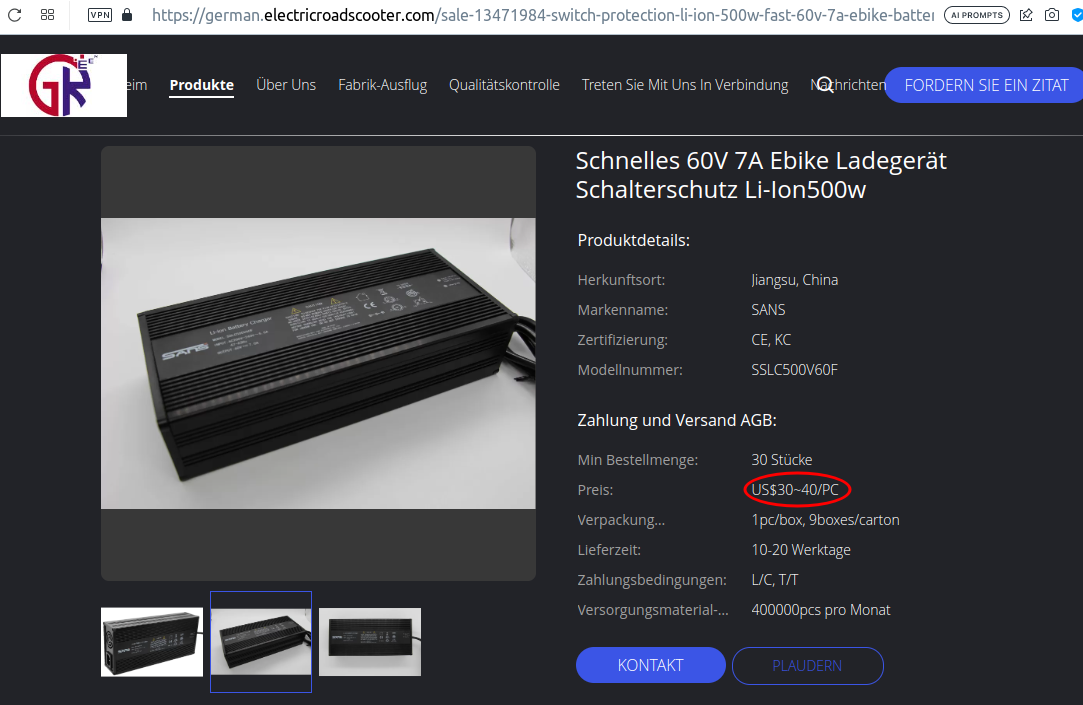

Das ist übrigens das 7A-Ladegerät von Sans, das hier in D für 130 € verscherbelt wird:
https://german.electricroadscooter.com/ ... arger.html
Kostet somit im Großeinkauf gerade einmal 30 bis 40 US-Dollar.
