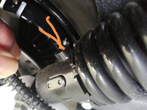

Der Dorn (im Bild) ist es welchen du meinst.
Ein passender Stift wäre kein Problem.
Damit kann die Einstellung korrigiert werden?
Wilfried

Genau in dieses Loch ein gut passendes Werkzeug stecken und beide Seiten in die gleiche Kerbe stellen, vorher am besten die Dämpfer sauber machen, dann dreht es sich leichter und leider, ich nehme meist ein 6er Inbusschlüssel.
