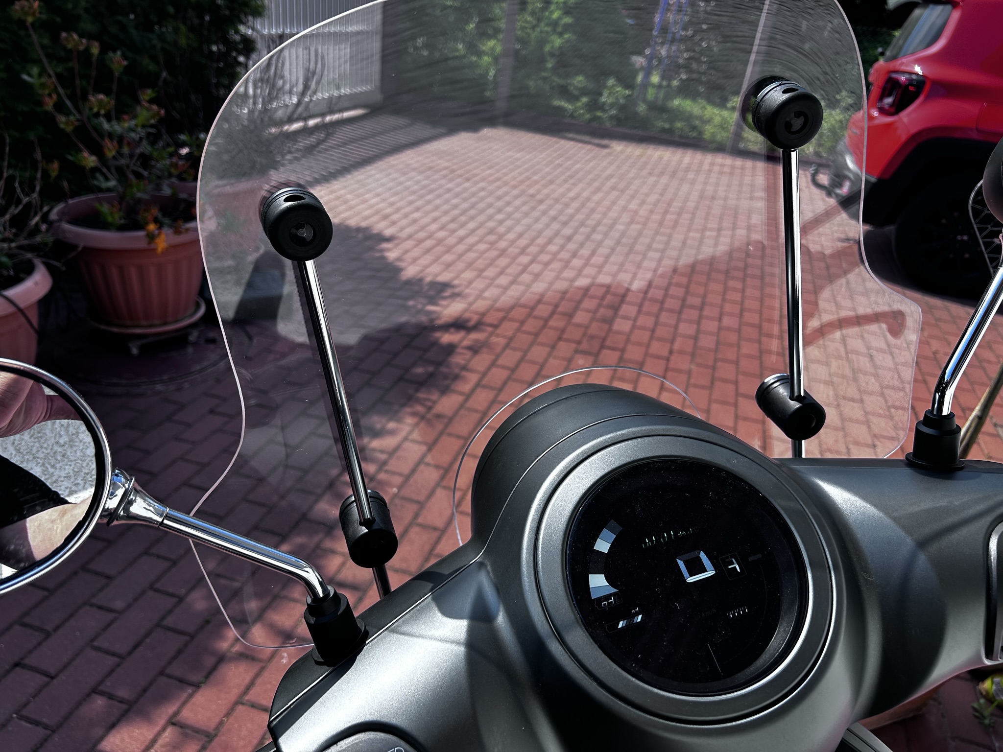

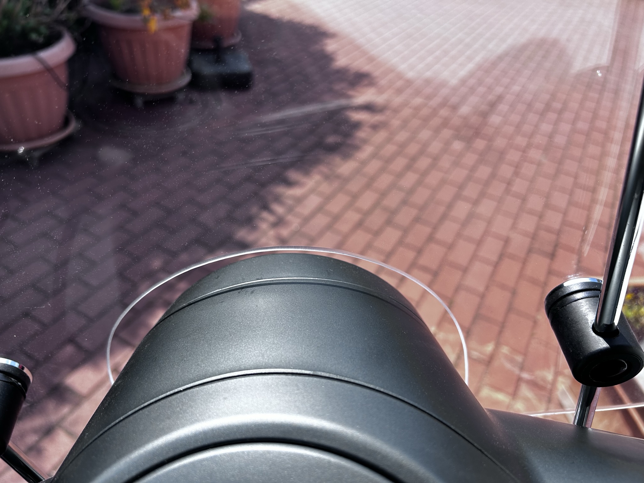

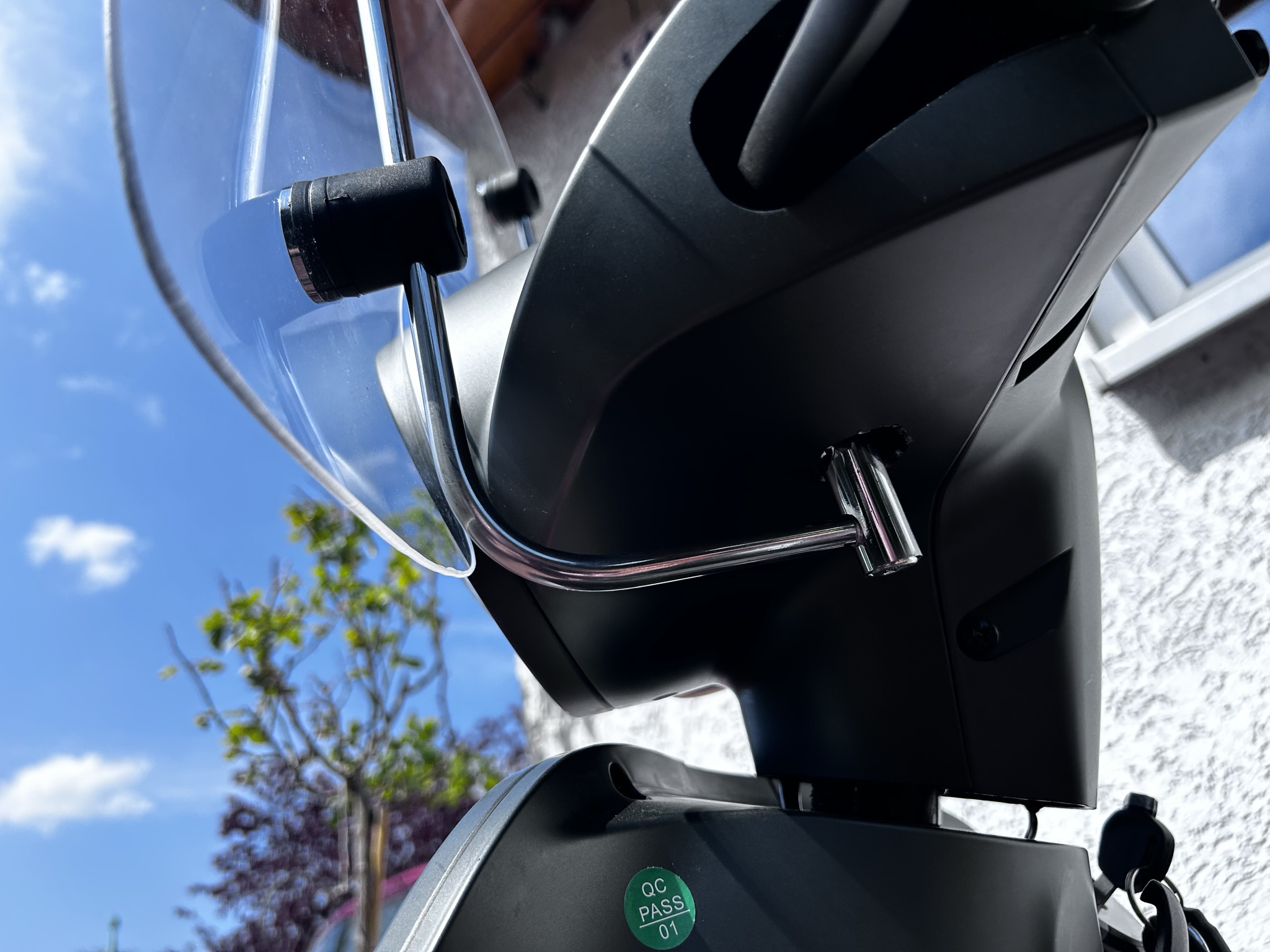

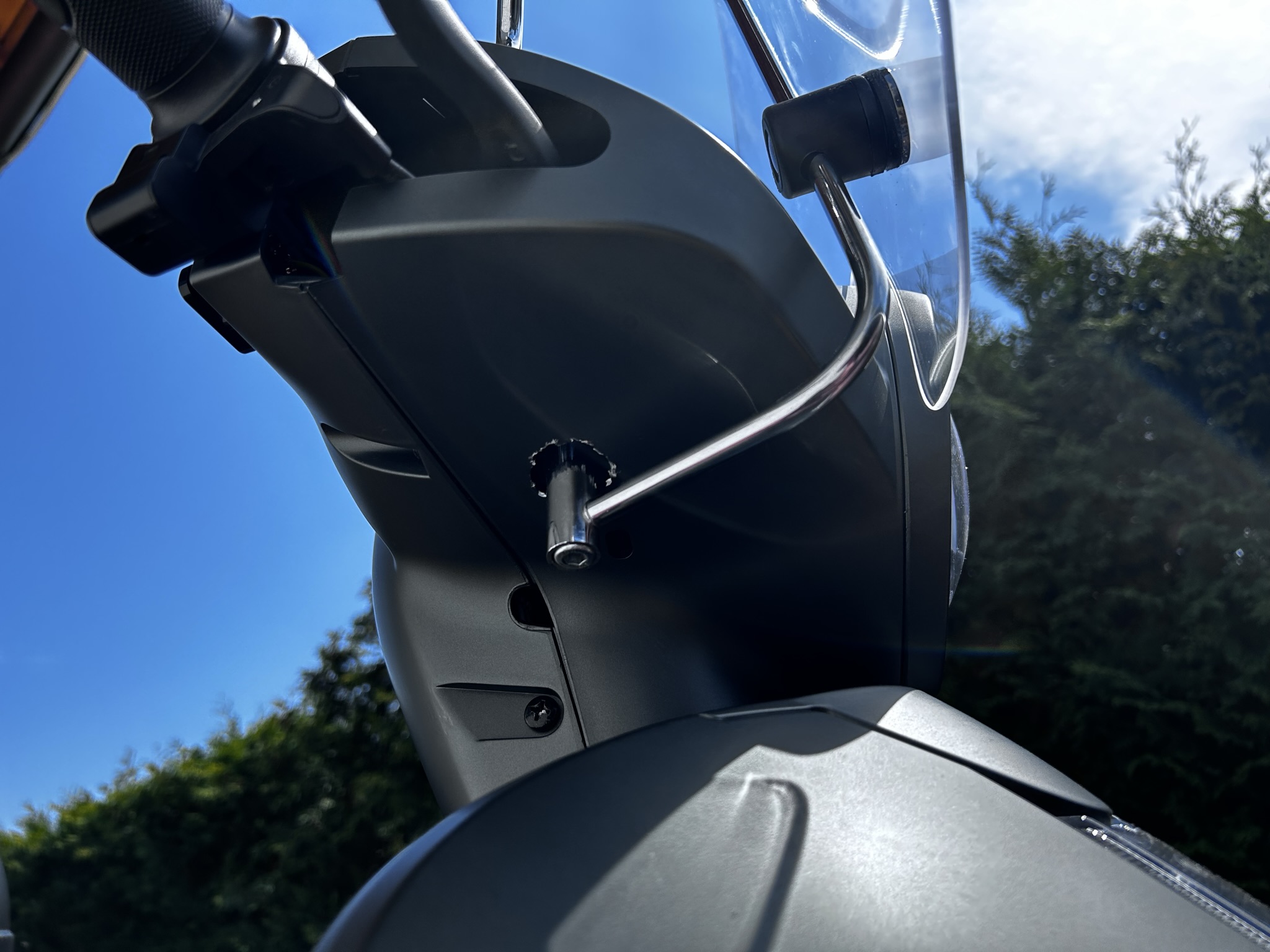

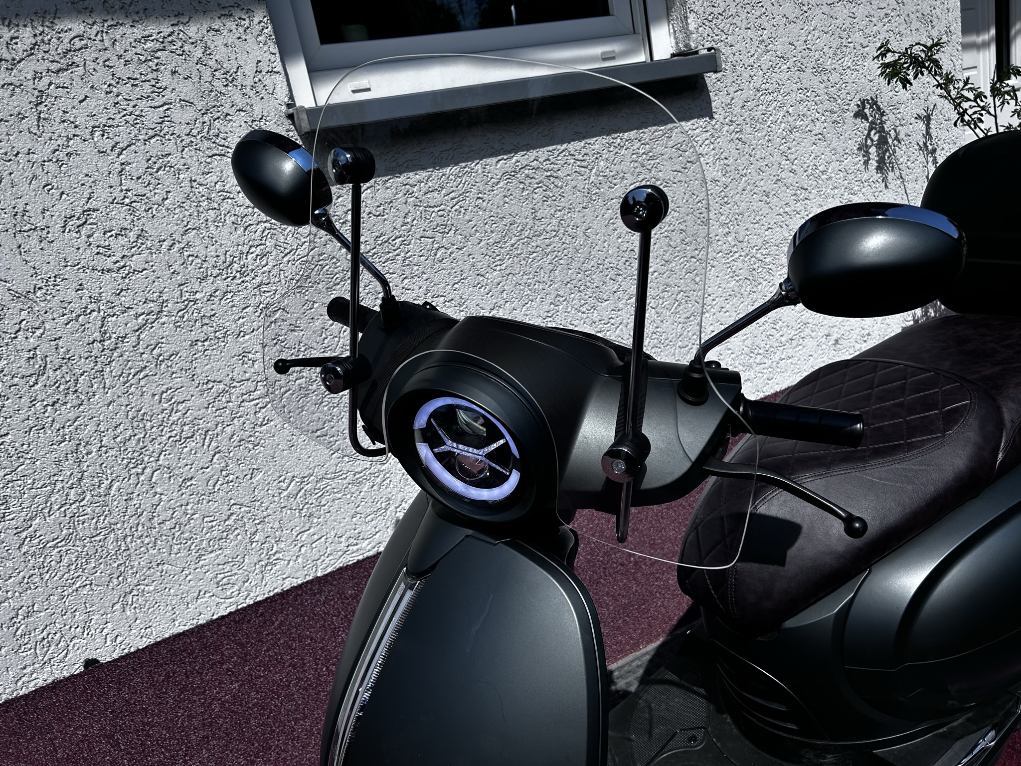

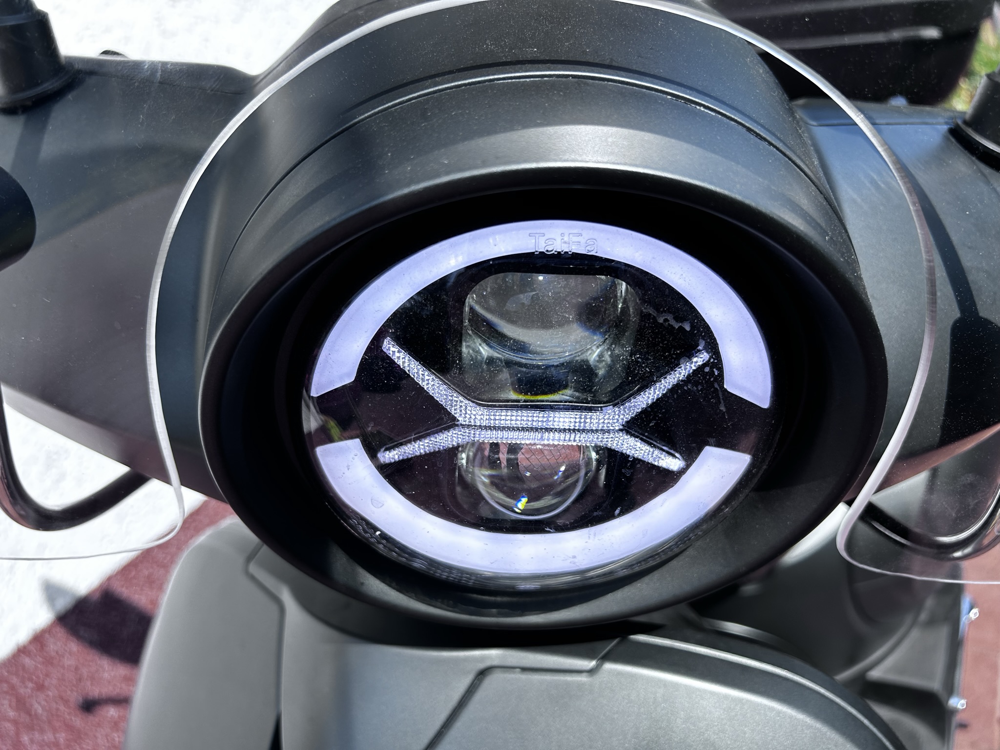

habe jetzt einige Km mit dem Windschild runtergerissen und bin zufrieden, passt wir angegossen, klappert nicht und macht auch sonst keine Sorgen, bombenfest.
Hier einpaar Bilder:
Ab hier kann man von unten die Aussparungen sehen, welche ich mit einem Cuttermesser ausgeschnitten habe. Müsste ich nur noch mit ner Feile oder einer Dremel nachbearbeiten.
Schön, wie das Schild um den Scheinwerfer herum verläuft.
Ab etwa 40 Km/h stelle ich aber ein Wabernden Effekt fest, der eventuell daran liegt, dass das Schild doch ziemlich senkrecht montiert ist. Vielleicht verändere ich den Winkel ein wenig durch Einsatz von großen rostfreien Scheiben an den unteren beiden Befestigungen, um den Winkel ein wenig zu verändern.
