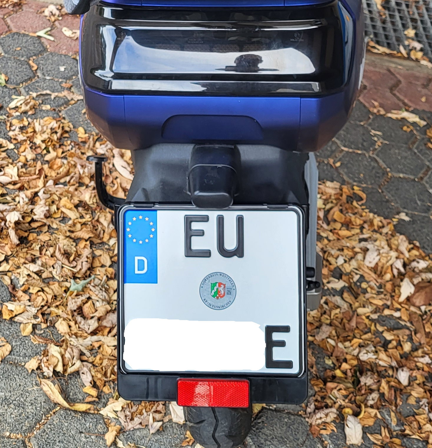

Ich lese hier schon ne ganze Weile mit und konnte dank der Anleitung meinen SLI5 zulassen.
Allerdings hat sich die Behörde nicht erweichen lassen mir ein 125er Kennzeichen zuzuteilen. Nun habe ich hier ein !80 x 200 Kennzeichen, was im Standard natürlich den Reflektor überdeckt. Bei einer Kontrolle würde das Probleme geben. Ich habe jetzt 2 Halterungen ausprobiert, bin aber nicht wirklich zu frieden.
Gibt es jemand, der ein Kennzeichen dieser Dimension an seinem Roller angebracht hat? Welche Halterung würde benutzt?

Nun, das große Schild überdeckt ja den Reflektor, was nicht sein darf. Ich hätte das als Grund für ein notwendiges LKR-Schild angeführt.

Ich habe bei der Behörde alles versucht. Aber sie haben mit das Traktorschild nicht rausgerückt. Trotzdem sie das Fahrzeug in Augenschein genommen haben, gab es nur das große. Gibt es jemand, dem es ähnlich erging?

Würde es grade so passen wie bei diesem Segway viewtopic.php?p=285982#p285982 (dort unteres Foto)? Manche haben sich noch Abstandhalter drunter gesetzt.

Einfach ein Bild machen, der Polizei schicken, die passende Antwort an due Zulassung und nochmal 11 € investieren.

Ich habe das Kennzeichen mit einem Kennzeichenhalter montiert und dabei den Rückstrahler auf den Kennzeichenhalter montiert.
Den Kennzeichenhalter habe ich am Originalhalter und an der Stelle von der Rückstrahlerhalterung befestigt.

Sieht doch gut aus, sind aber hinter dem Mond, da das E nicht mehr zulässig ist.

Ein E bei der L1e Klasse war noch nie zulässig und das Kennzeichen ist so auch unzulässig, es sei denn, der TÜV hätte das ganze abgenommen, was ich aber bezweifle.
