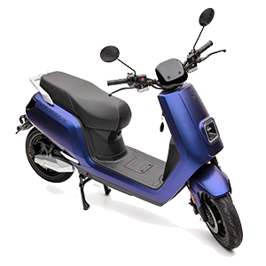

Nova Motors Inoa Sli5 50 versus Econelo DTR
Bin Heute durch " Autogazette " aufmerksam geworden. Die Fahrzeuge sind weitgehend identisch, nur der Preis nicht.
https://autogazette.de/roller/inoa/test ... 13089.html
Meine DTR rennt übrigens gut. Verbrauch im Bergigen ca 4 kw / 100 km
Gruß Conny

Re: Nova Motors Inoa Sli5 50 versus Econelo DTR
Wo genau ist der bei Netto angebotene DTR:
mit dem u. a. bei ALDI angebotenem INOA SLi5 identisch?
Den SLi5 unterscheidet offenbar auch sein Energieverbrauch in "kWh" je 100km.
NOVA Motors gibt 2,8 kWh/100km an.
Verbraucht dein DTR tatsächlich Leistung?
