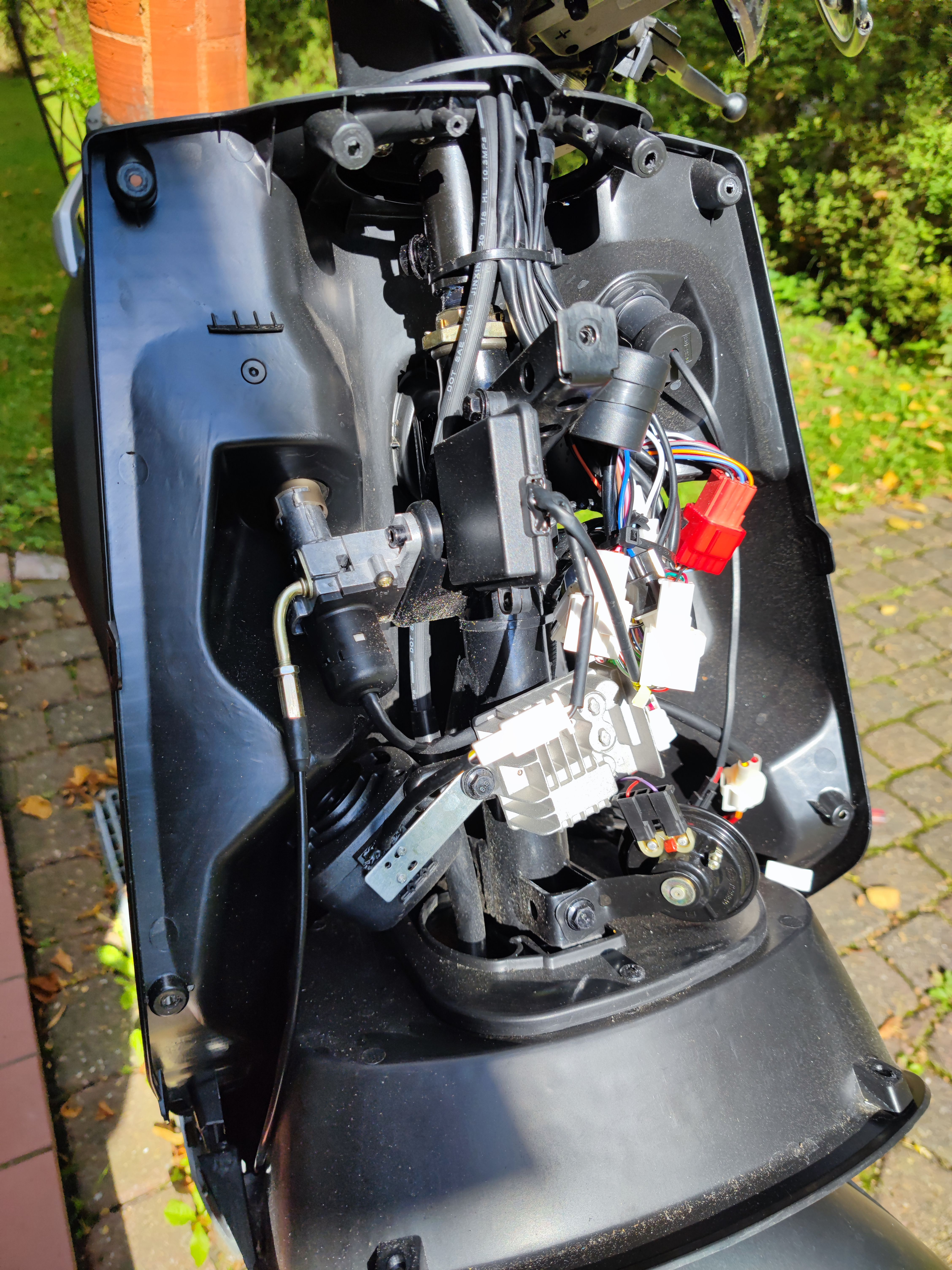

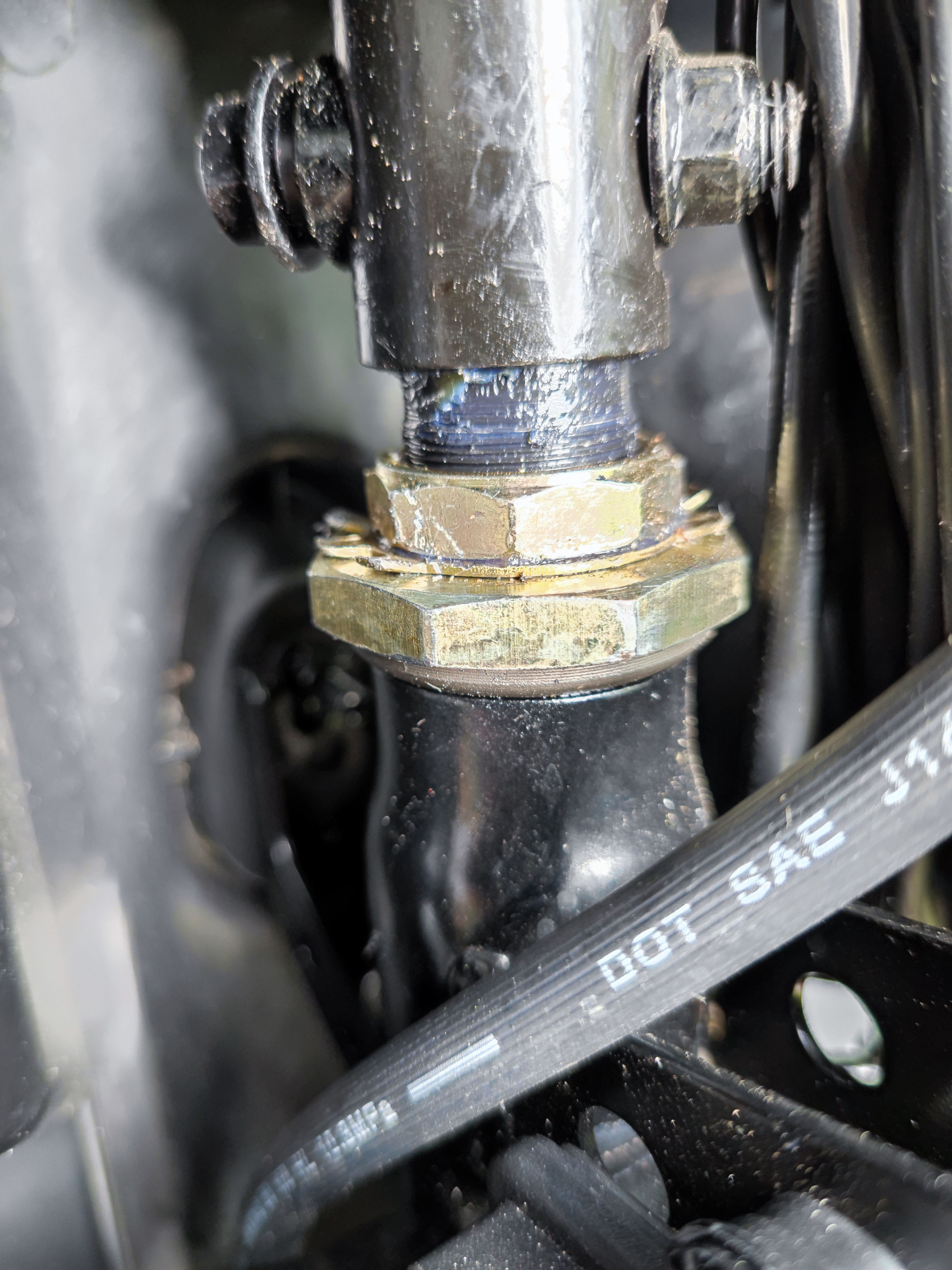

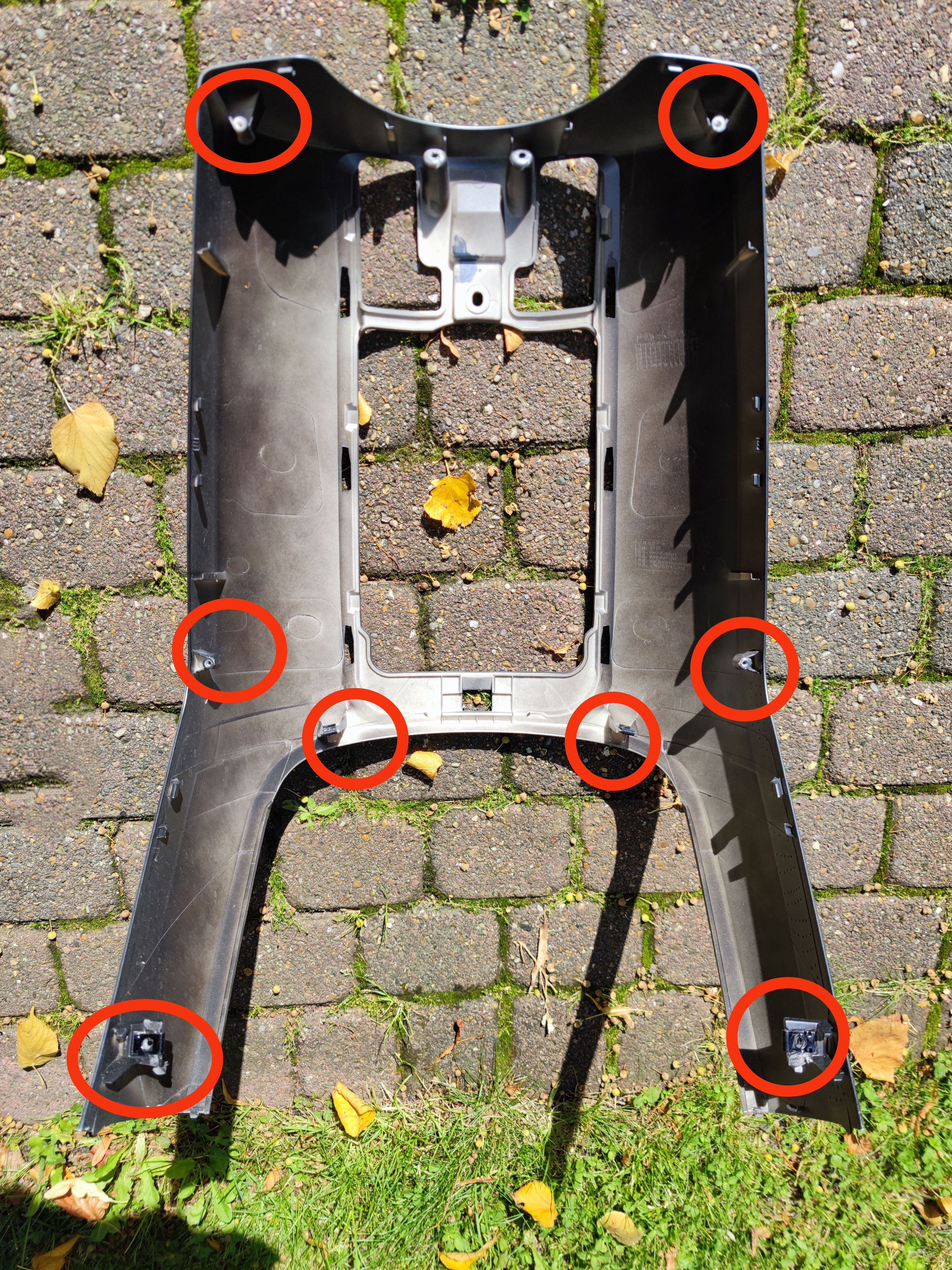

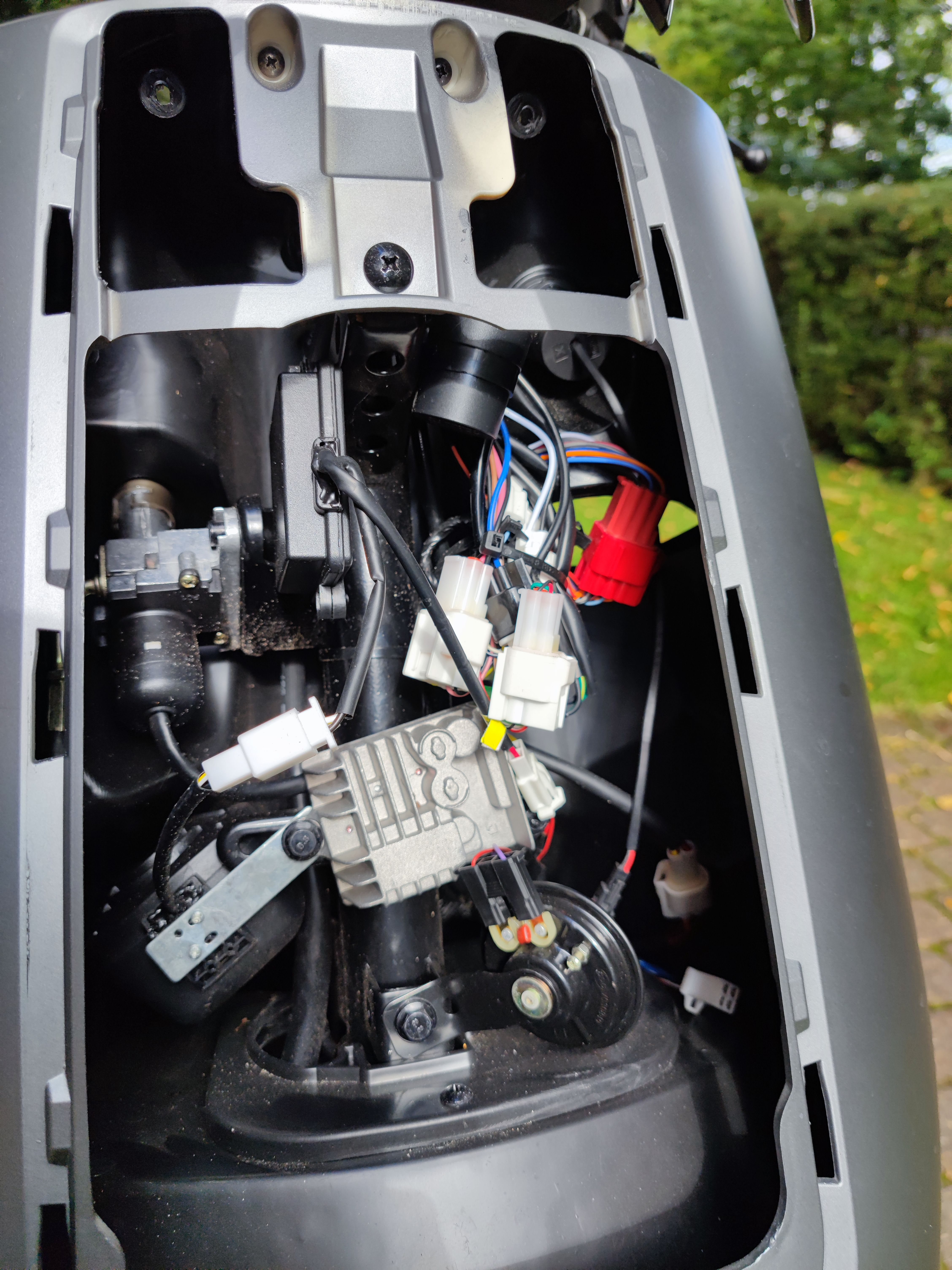

Ich gebe mal meine eigene Antwort: Nein, es gibt nichts Besonderes zu beachten.
Habe das Teil einfach aufgeschraubt und nachgesehen.
Ist wie bei jedem anderen Moped auch.
Das einzige, was man halt bei Rollern beachten muß, ist, die Plastikteile ohne Gewalt zu lösen und keine Halteschrauben zu vergessen.
Witzig ist, daß nur einen PZ2-Schraubendreher braucht (OK, einmal PZ3).
Einstellung des Lagers dann mit viel Gefühl, auf keinen Fall zu stramm, Kontrolle nach dem Kontern.
Meins ist nun wieder spielfrei, hat aber eine leichte "Mittelrast", die mir bei einem 42km-Roller aber egal ist.
Habe ein paar Bilder vom Zerlegen beigelegt.

Nachdem ich die Abdeckungen abgeschraubt hatte, nahm er eine Wasserpumpenzange, und löste damit zuerst die obere Schraube, mit der die untere gekontert ist. Die untere zog er sodann mit ca. 1/3 Umdrehung fester (nach links). Die Wasserpumpenzange war streng genommen wohl etwas zu klein, aber es ging gerade noch so. Nun ist wieder alles fest und nichts mehr wackelt. Vielleicht sind nun die Kanten der Schrauben etwas in Mitleidenschaft gezogen ... aber egal.
Man braucht also nicht zwingend spezielle grosse Schlüssel zum Nachziehen.
