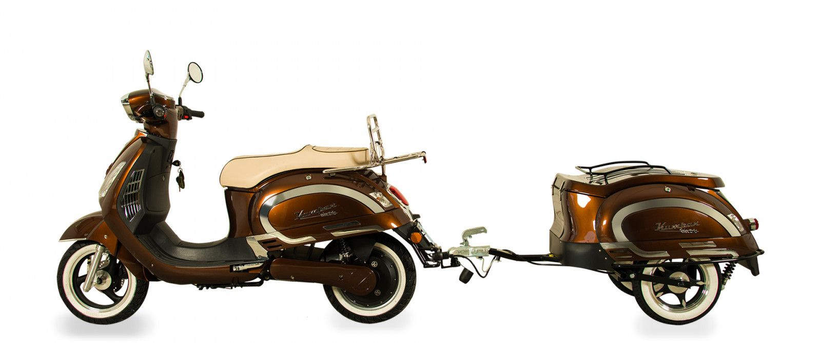

- Beiträge: 7011
Re: Anhänger für Elektroroller Inoa Sli5 - welche sind empfehlenswert (und erlaubt)?
das Problem ist, das die Nutzung von Fahrrad-Anhängern nur für MOFAs mit Höchstgeschwindigkeit bis zu 25 km/h zugelassen ist.
Sobald ein Fahrzeug schneller fährt, bräuchte man ein Gutachten, dass die Anhänger-Kupplung am speziellen Fahrzeug im schnelleren Anhängerbetrieb als unbedenklich getestet wurde und vermutlich auch einen entsprechenden Anhänger mit Licht. Bei einem Anhänger mit zwei Rädern wird dann auch aus einem einspurigen Fahrzeug ein zweispuriges und weitere Dinge, wie z. B. die komplexe Beleuchtungsanlage des Anhängers muss dann dafür weitere Auflagen erfüllen (ähnlich einem PKW-Anhänger). Die gleiche Rechtslage wie bei Motorrädern, wo sich Exoten dann Anhänger mit einem Rad eintragen lassen, um lezteres zu umgehen. Bei Motorrädern gibt es aber auch Zulassungen für zweispurige Anhänger (mit voller vom Zugfahrzeug gesteuerter Beleuchtung), speziell für einzelne Motorrad-Modelle, mit entsprechender (eintragbarer) Anhängerkupplung.
Hier eine einspurige Lösung für VESPA 125:https://www.sip-scootershop.com/de/prod ... 7bff3ab8d6
So etwas wird es aber nicht für den Sli5 geben.
Da bleibt nur der Weg, so zu tun, als hätte der Sli5 eine MOFA-Drosselung auf 25 km/h. Oder beim TÜV nachzufragen, ob man für eine Zugkupplung und einen einspurigen Fahradanhänger ggf. eine Unbedenklickeits-Bescheiniguing erwirken kann und was da nachgerüstet werden muss (Licht, Blinker ?).

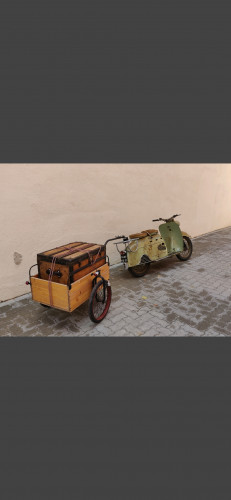

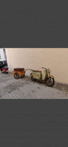

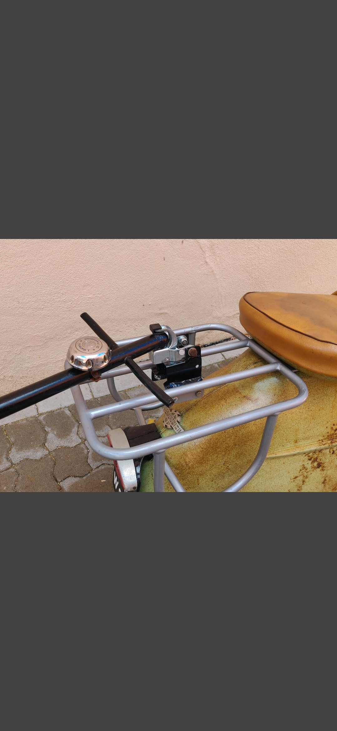

- Beiträge: 6502
Mit einer regulären Autoanhängerkupplung ist es machbar.
- Ferdi
- Beiträge: 43
- Registriert: Sa 3. Sep 2022, 01:15
- Roller: Ray 7.7
- PLZ: 7614
- Tätigkeit: Rollernovize
Hallo Peter51.
Hast Du die AHK bei einer Werkstatt eingebaut bekommen?
Und ist der tolle Anhänger ein Eigenbau, oder gibt’s so etwas zu kaufen?
Für Deine Antwort im Voraus vielen Dank.
Grüße Ferdi
Grüße Ferdi
- guewer
- Beiträge: 1594
- PLZ: 91
Also, der Anhänger sieht aus, wie wenn er industriell gefertigt worden wäre. Wenn's "Handarbeit" war, dann Gratulation für das zum Elektroroller perfekt passende Meisterwerk!
- Beiträge: 6502
Ich denke, dass der Anhänger für die Fa. Kumpan Roller gebaut wurde.
