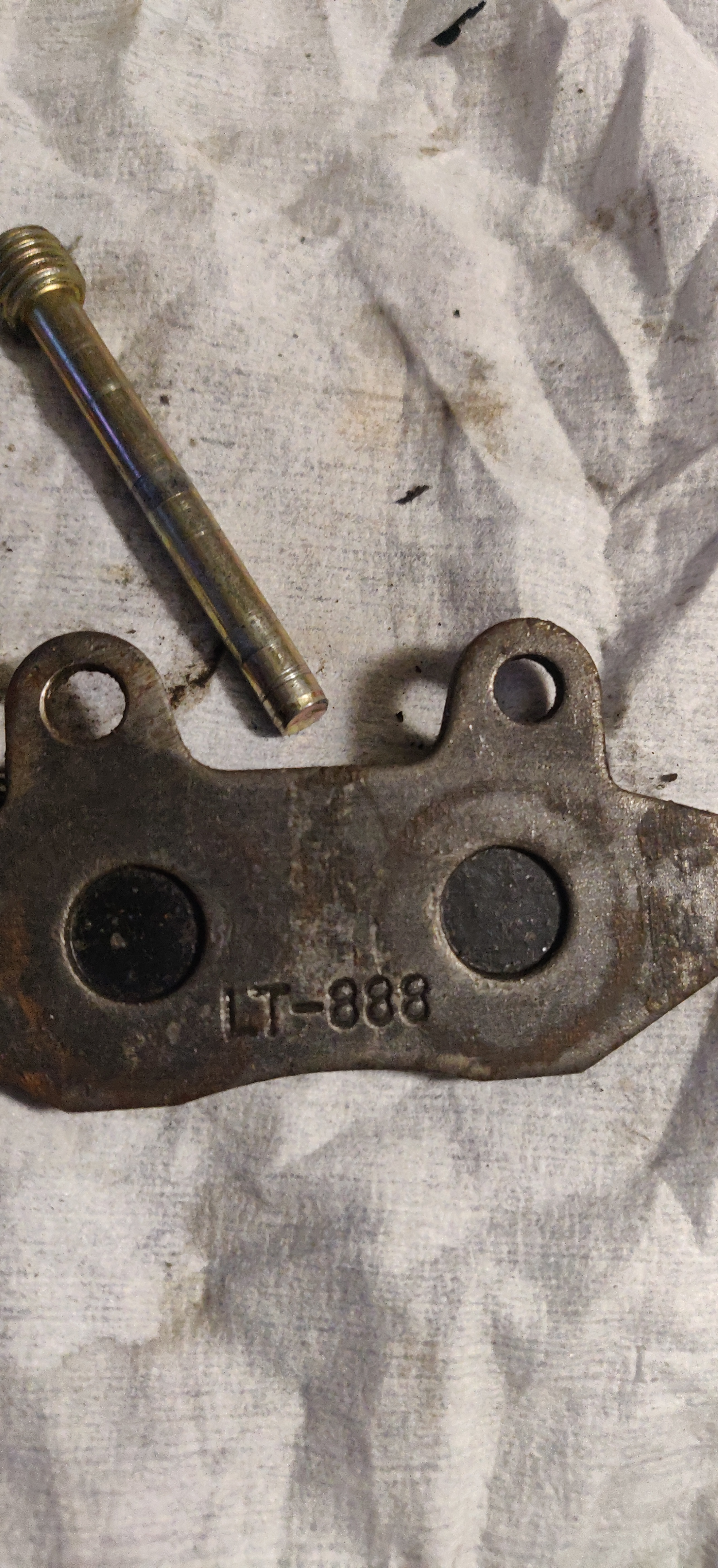

Auf den alten Belägen sollte ja eine Bezeichnung stehen?!

Gute Frage? Wenn sie aus einer eGrace kommen?
Ich finde zu dem Code dieses: https://www.maxiscoot.com/en/product/br ... bike-83917
Paßt das, hast Du eine andere Quelle?

LT-888 sind ja Fasemanns Beläge. Es kommt darauf an, was auf deinen alten Belägen steht.

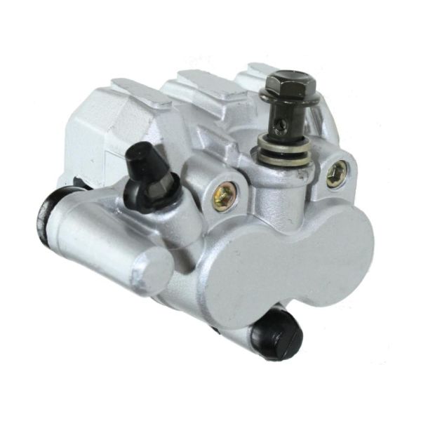

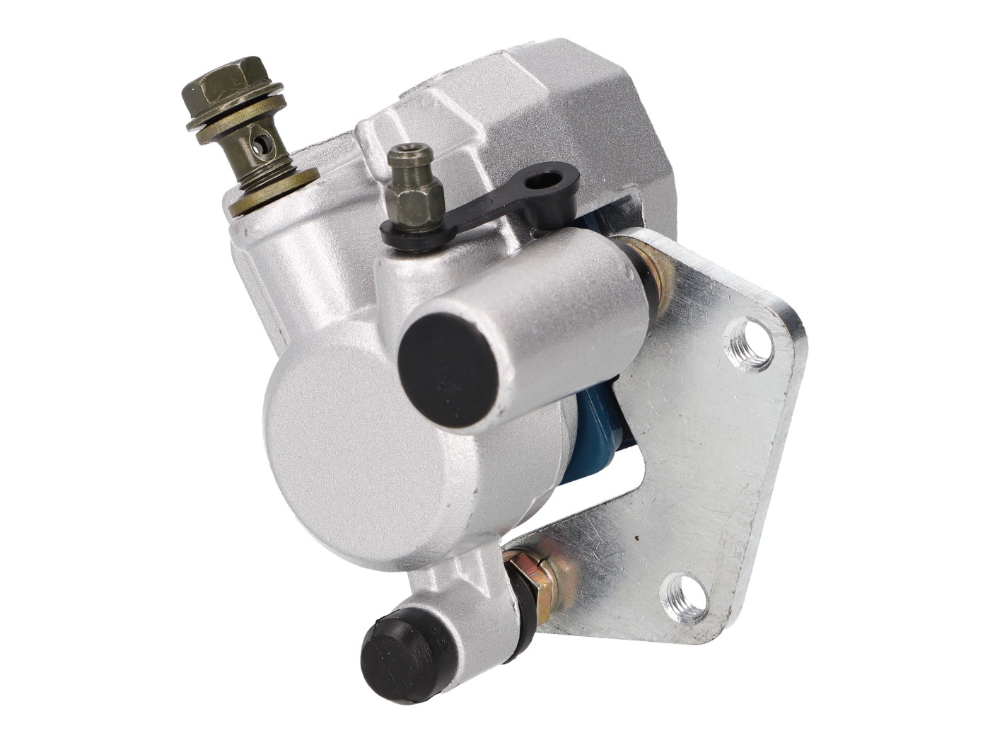

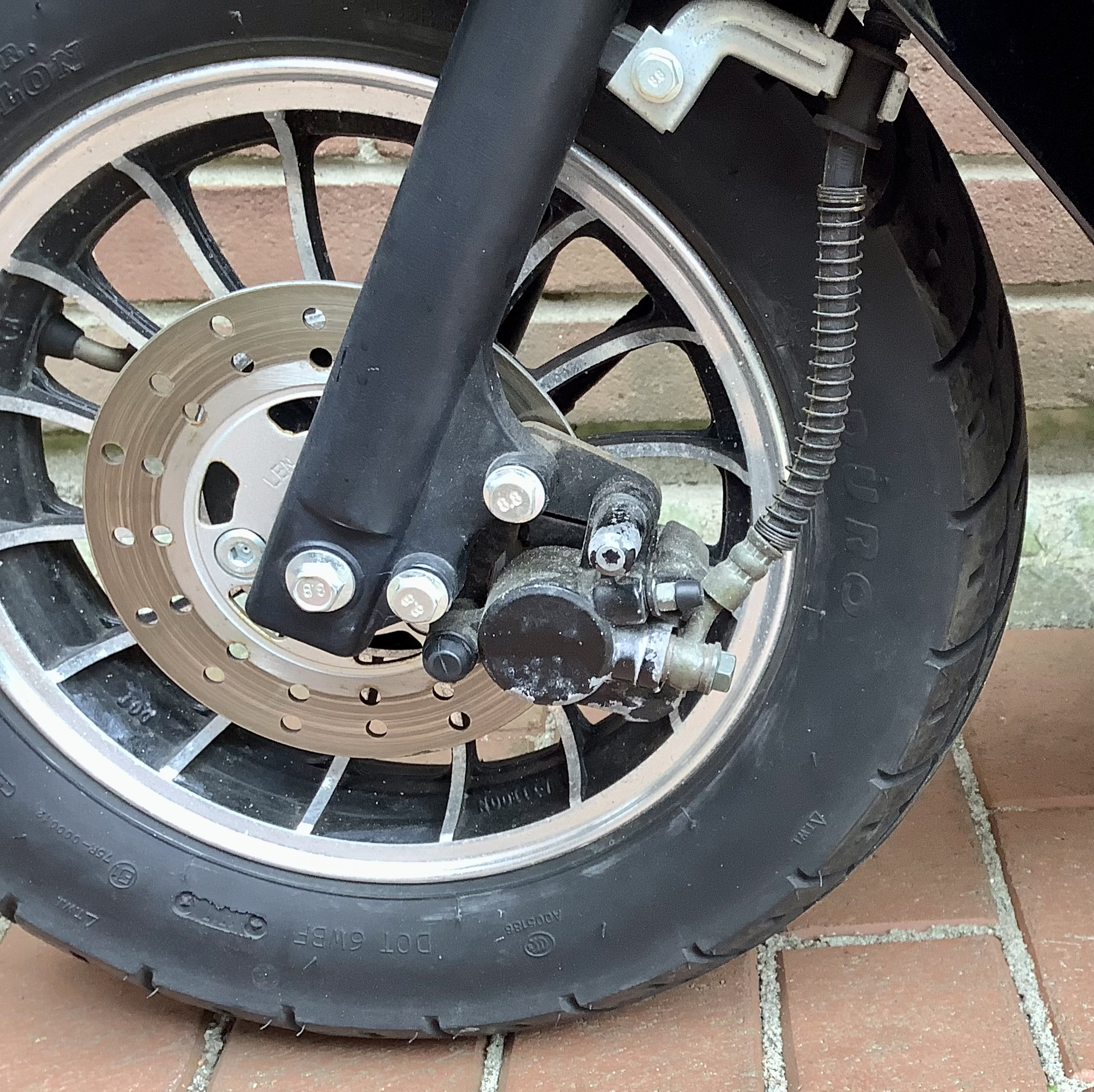

diese Belagform wäre nur dann korrekt, wenn vorne so ein zwei-Kolben-Bremssattel dran ist:
Bei den Abbildungen der EGrace finde ich jedoch nur Fotos mit Ein-Kolbenbremse.
So einer:
hätte aber eine andere Belagform:
So einer:

- Beiträge: 7012
Re: Bremsbeläge für eGrace
Seltsamerweise hat vom eGrace auch weder ein Foto des vorderen Bremssattels, noch das eines abgenutzen Belages bisher den Weg in dieses Forum gefunden.

Hallo, ich besitze ein eGrace aus dem Jahr 2018.
Nachdem ich schier bei meiner Suche nach den richtigen Bremsbelägen verzweifelt bin, habe ich den Service von Nova Motors angeschrieben und ein Foto beigefügt. Am nächsten Tag hat man mir einen Link geschickt und ich konnte die Beläge bestellen.
Die passenden Bremsbeläge finden Sie hier:
https://www.nova-motors.de/bremsbelage-vorne
Es wurde mir noch mitgeteilt, dass der eGrace in eKlassik umgetauft wurde und dadurch der Name „eGrace“ nicht mehr erscheint.
