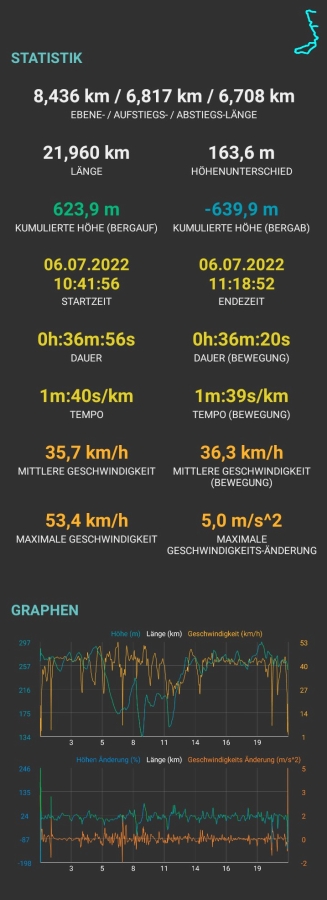

berni51
Beiträge: 76
Registriert: Fr 4. Jun 2021, 18:11
Roller: Nova-Motors eRetro Star, Falter E-Bike
PLZ: 35305
Re: Endgeschwingkeit eRetro Star 45km/h
Beitrag von berni51 »
Gerade mal 22 Kilometer elektrisch abgespult und die kleine Fahrt mit der Galileo GPS-App mitgeschrieben. Die 53 km/h hat mein Tacho nicht angezeigt, der kam bis maximal knapp unter 50.
Seht selbst:
