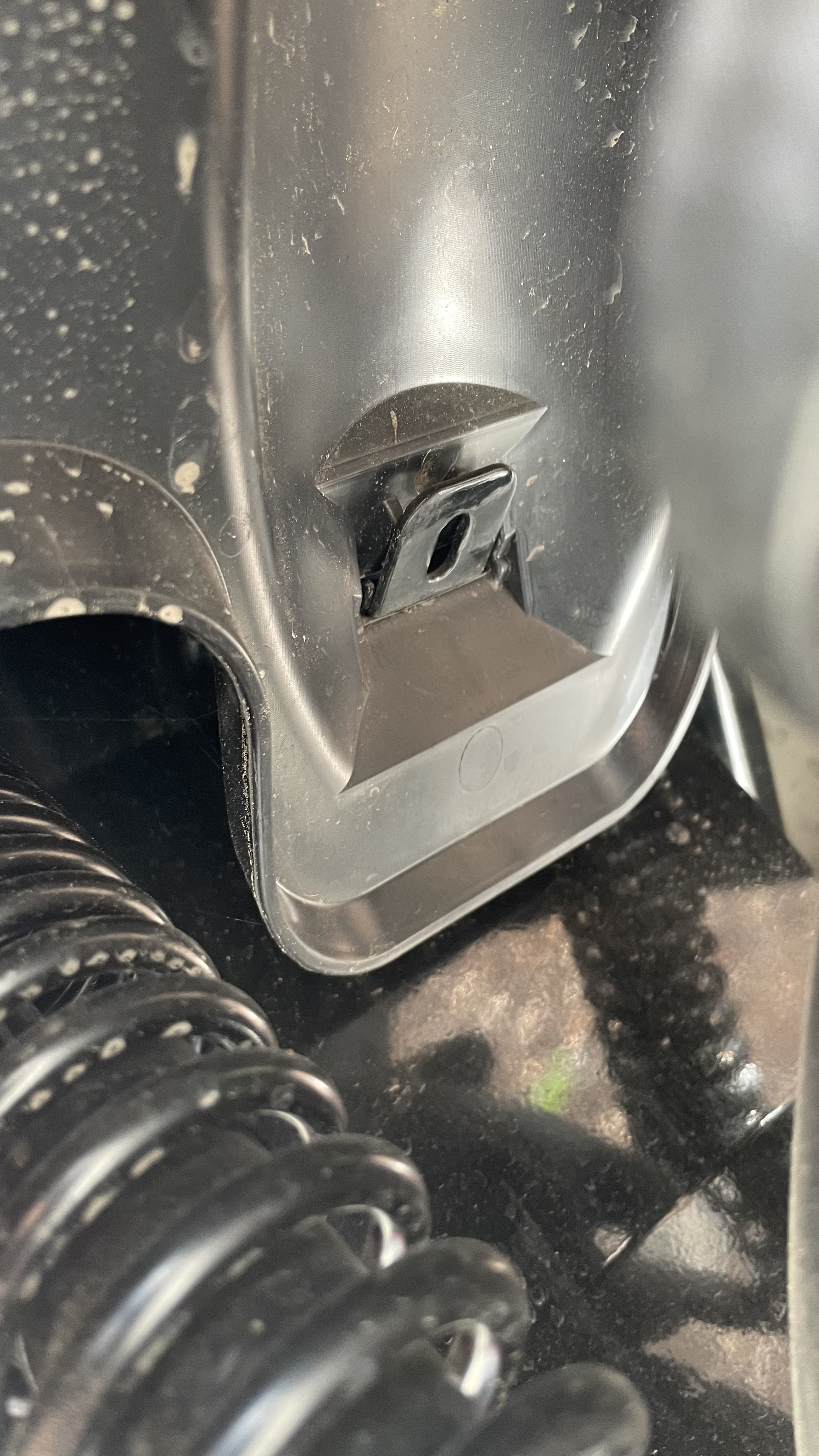

Re: Inoa SLi5/50 Nummernschild Halterung, Bzw das Schutzblech hinten klapperfrei machen
Genau an dieser Halterung meine ich. Da fehlt eindeutig eine Schraube bei mir!
Service war da. Hat unten die fehlende Schraube reingedreht. Wird bei den neueren Modellen nicht mehr reingeschraubt um kosten zu sparen
hält ja auch so….
Dann hat er das Plastik noch etwas unterlegt mit Schaumgummi und die Kennzeichenhalterung etwas nach unten gebogen. Klappern ist weg
Er hat sich auch ganz schön auskotzt, da anscheinend einige Beschwerden kommen, zwecks Geklapper
