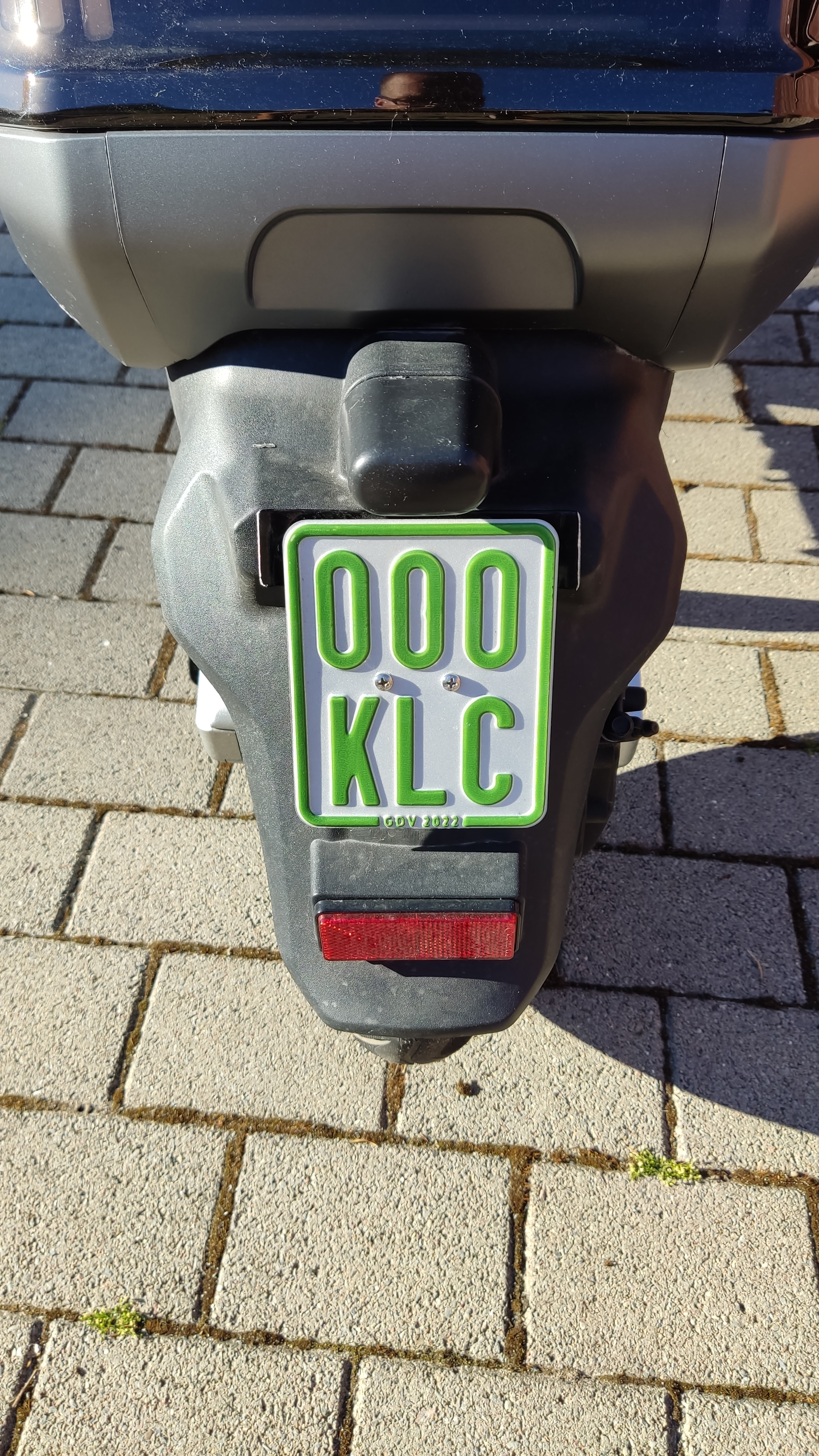

Dazu eben noch den Schildhalter gekürzt und die Seitenblenden fixiert.
Das habe ich im Februar auch schon gemacht. Allerdings war das wohl zu voreilig (was man aber damals noch nicht wissen konnte). Denn wenn man eine Vollzulassung (Stichwort THG-Prämie) will, braucht man die breite Halterung fürs Normkennzeichen ja wieder.

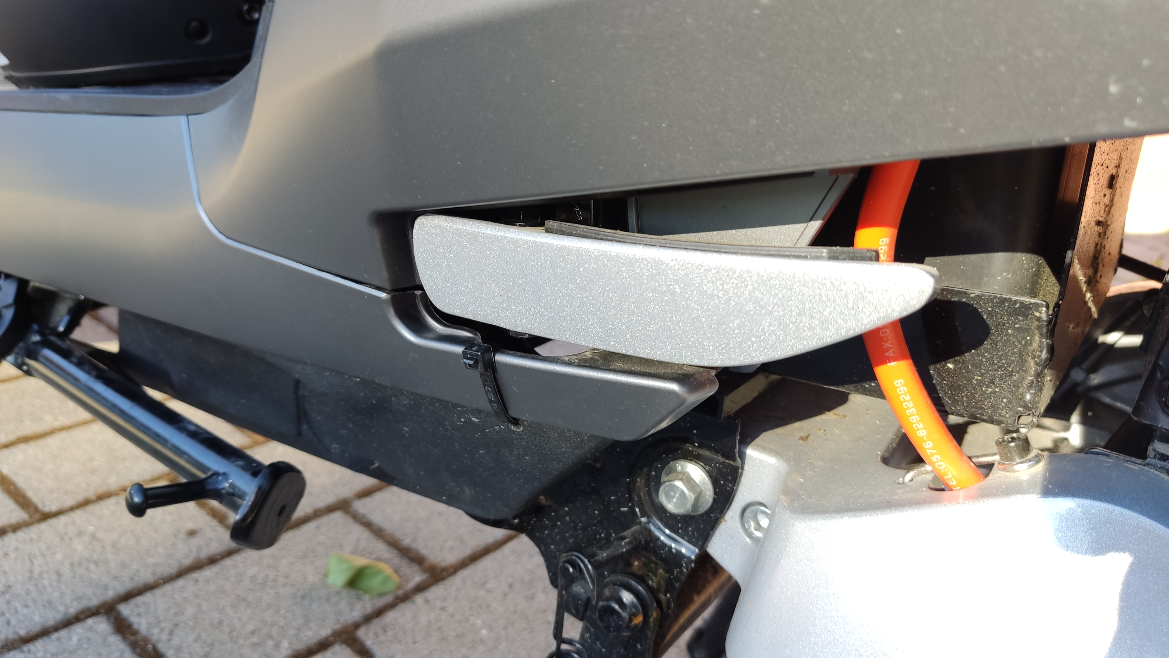

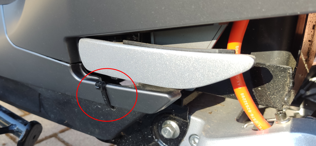

Sieht man auf dem letzten Bild: Loch in das schwarze Plastik unten mittels Akkuschrauber gebohrt, und dann mit einem Kabelbinder die Plastikzunge am oberen grauen Träger befestigt.

Das mit den Kabelbindern habe ich auf beiden Seiten gemacht, denn rechts schlabbert das noch viel mehr.

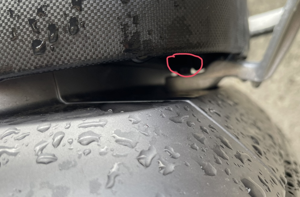

Ja das habe ich schon anfangs fest gemacht, da es total lose war. Aber was ich eigentlich meine, ist sie Sitzbank hinten im geschlossenen Zustand. Das Schloss hat extrem spiel. Die Sitzbank schließt auch nicht so richtig mit den Dichtgummi ab. Ich kann die Sitzbank im geschlossen Zustand ca 3cm hochheben und seitlich bewegen, da das so wackelt.
Ist sowieso so eine fragwürdige Konstruktion mit den Gummi Noppen. Liegt ja nur hinten ein bisschen auf den Haltegriff drauf.

Sieht man schlecht aufm Foto. Dieser gummi Pfropfen ist ganz hinten an der Sitzbank angebracht. Und dieser drück unten auf die haltegriff Halterung drauf.
