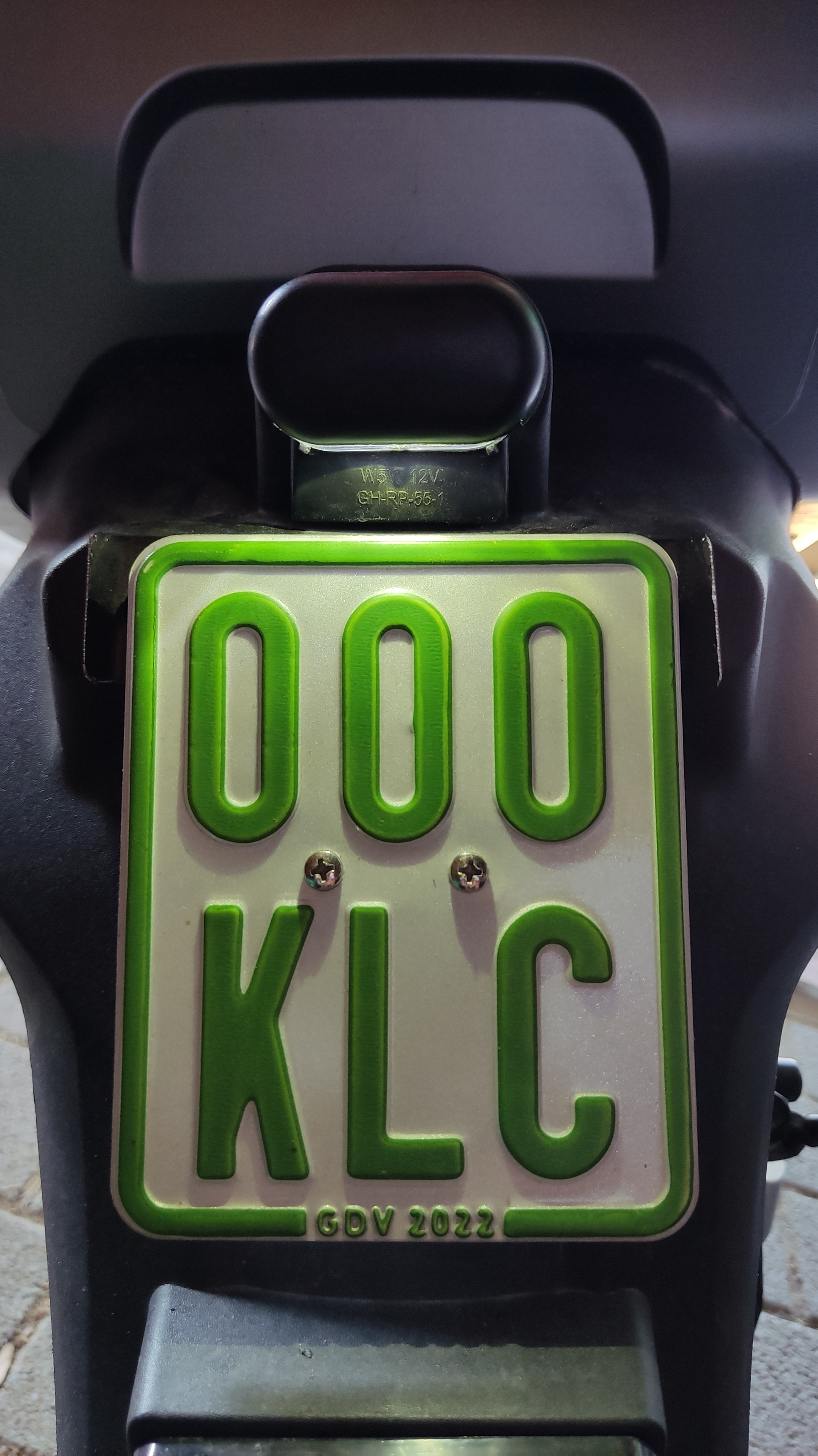

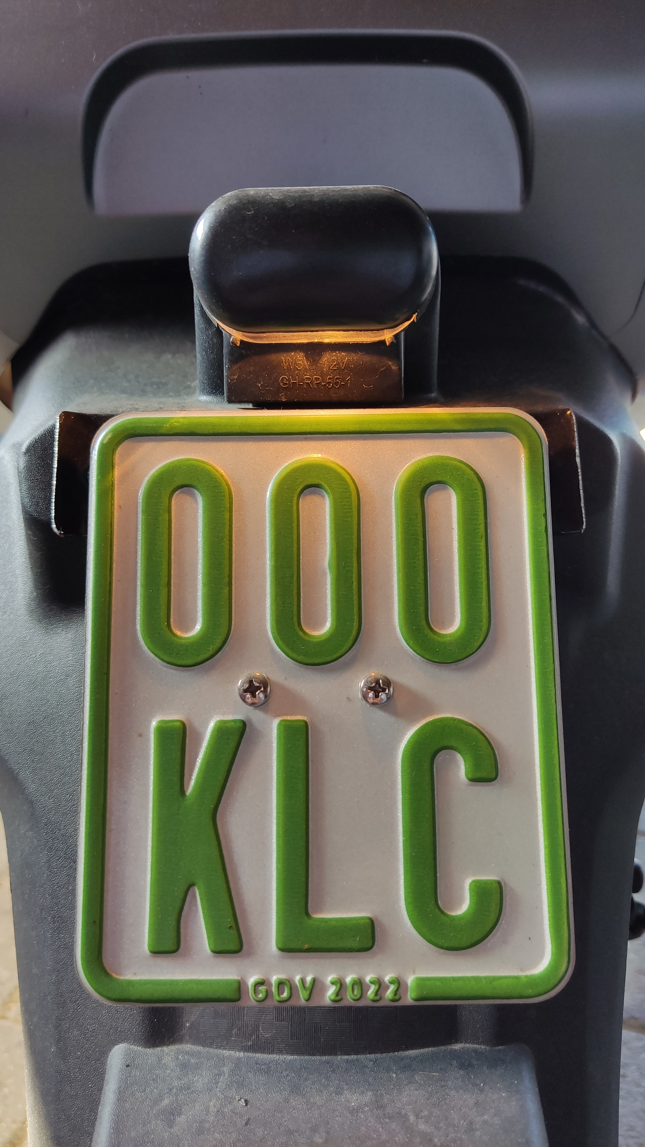

Geschafft. Die Fotos hab ich bei Tageslicht gemacht!
vorher
nachher
