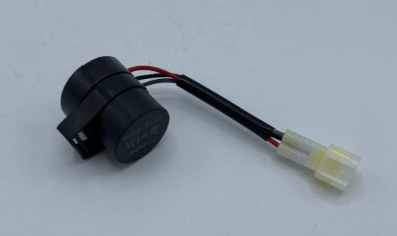

Abbildung Blinkgeber:GOP hat geschrieben: ↑Do 17. Feb 2022, 08:49Hat noch jemand das Problem und vergisst immer wieder mal, den Blinker zurückzustellen?

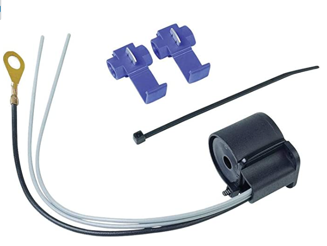

Ich hab mir gestern nen Piepser angeschaltet, der mit dem Blinker akustisch mitpiepst, ist ganz easy:
- Erst mal einen Piepser 12 Volt besorgt (Modell "BAAS BLE2 Akkustischer Mini-Blinksummer").
Kauflink: https://www.amazon.de/gp/product/B00378 ... UTF8&psc=1
- Vordere Verkleidung mit dem Frontscheinwerfer abnehmen (nur Sli5!). Dazu die zwei Schrauben (Kreuzschlitz) von hinten, ganz oben direkt neben dem Lenkkopf (sind etwas versenkt) herausdrehen. Dann lässt sich die kleine längliche Frontverkleidung ca. 2 cm nach unten schieben und abnehmen. Das Kabel des Scheinwerfer am weißen Stecker lösen und die Verkleidung beiseite legen.
- Weit oben sieht man nun den runden Blinkgeber (siehe Foto unten), diesen vom Kabelbinder lösen und am Stecker abtrennen.
- Nun kann ganz bequem am Werktisch der Piepser mit Stromdieben (Abzweigverbinder) angeschlossen werden. Und zwar folgendermaßen:
Das schwarze Kabel des Blinkgebers an das schwarze Kabel des Binkerpiepsers
und
das graue Kabel des Blinkgebers an das graue Kabel des Binkerpiepsers anklemmt.
Da der Anschluss mit einer Leitung ausreicht, wird das zweite graue Kabel nicht benötigt => evtl. zur Sicherheit das Ende mit Isolierband isolieren.
- Den Blinkgeber wieder am Stecker anschließen und zusammen mit dem Piepser mit ein/zwei Kabelbindern wieder fixieren.
Frontverkleidung wieder anbringen, Lichtstecker nicht vergessen.Gruß Gerhard
- Fertig.
Foto Blinkpiepser (Amazon):
Foto von "Kabeldieben":
Noch ein letztes Fazit:

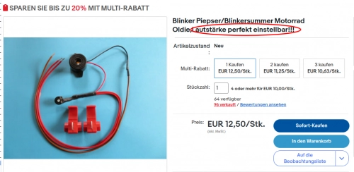

Ich habe jetzt einen Blinkerpiepser im Netz gefunden, dessen Lautstärke sich nach Wunsch über einen Schraubenzieher einstellen lässt:
https://www.ebay.de/itm/123489217628?_t ... %7Ciid%3A1
Habe ihn nun einmal bestellt und werde weiter berichten, wie meine Erfahrungen damit sind.
