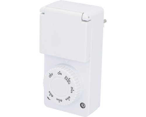

Frage: Ist es sinnvoll - zur Verlängerung der Lebensdauer - den Akku immer nur im Bereich von 20 - 80% zu nutzen? Mir würde das von der Reichweite her gerade so ausreichen, zudem habe ich ja zwei Akkus. Realisieren läßt sich dies ja leicht mit einer Countdown-Schaltuhr. Pro Stunde rechne ich immer 20% Ladung. Oder schadet man mit so einem Verfahren eher?

Grundsätzlich ist die 80/20 Regel gut. Da es sich um Mehrzellige Akkus handelt, muß gelegentlich der Akku auch ausgiebig voll geladen werden um die zu Balancen.
Wie viel Reserve der Hersteller zum Volladen gelassen hat ist auch eine Frage. Werden die Zellen auf echte 4,2 Volt geladen Oder Vielleicht nur auf 4,17 Volt. Dann hat der Hersteller schon mal etwas Haltbarkeitsreserve eingebaut. Das kann man herausfinden, wenn man die Gesamtspannung direkt nach dem Laden mißt. Wenn es ein 60V System ist, dürfte die Spannung nach dem Vollladen ca. 71,4 Volt betragen.
