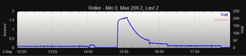

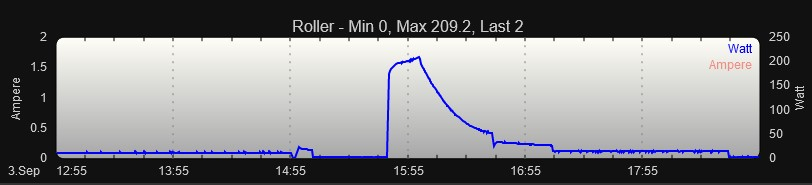

Die Ladekurve sieht übrigens genauso aus wie vor dem Experiment.
Achso, was sich noch geändert hat (seit der Fehler existiert):
Die Ladezeit (60V) von "leer" bis "voll" ist nur noch eine Stunde. Leistungsaufnahme 180W steigend auf 200 für 30 Minuten, dann ca.30 Minuten 100W fallend auf 50W. Dann ist die LED-Anzeige grün. Die Leistungsaufnahme bleibt dann für ca. 1 Stunde bei 20W bis 30W.
Letzters war bei den ersten Ladungen ebenfalls so, allerdings die gesamte Ladezeit bei ca. 6-8 Stunden.
Selbst wenn die Akku tot sind würde ich zumindest verstehen was ich falsch gemacht habe. Sonst werden die neuen Akkus auch nicht lange halten. (Dann wäre Taxifahren auch jedenfall besser).
Nach den besagten 4 Km ist die Ladeanzeige zunächst kurz vor rot, der Roller fährt dan max. noch 15-20 km/h.
Nach kurzen stehen ist die Ladeanzeige wie der auf 1/2, wenn dann weitergefahren wird wieder nur 15-20 km/h.
Ich bin gestern abend kurz gefahren (ca. 2km) und messe heute nach Feierabend mal die Spannung (allerdings nehme ich dann ein Multimeter) und sage Bescheid.
Anbei mal ein Bild von der Ladekurve der Leistung in Watt (auf der 230V Seite gemessen)
