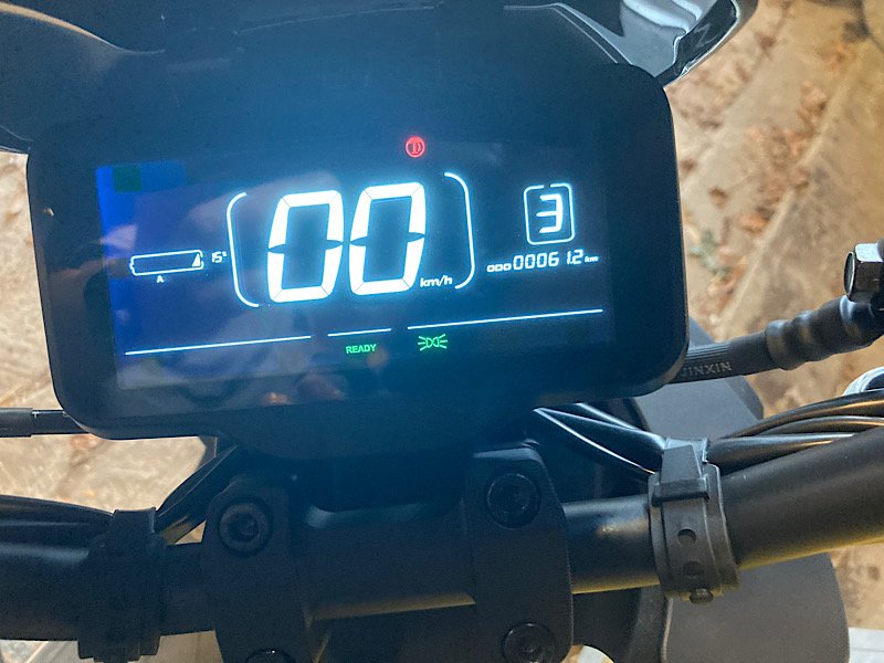

Ich bzw wir haben jetzt das erste Mal einen Akku leer gefahren,zum Teil ich allein mit 92 kg und teilweise mit meiner Frau,wenn es so bleibt sind wir zufrieden mit der Reichweite
Das einzige Problem mit dem S5 ist,das der Power Knopf nicht mehr funktioniert. Wenn man den Roller einschaltet ist er sofort im Fahrmodus,vorher war dort immer noch ein „P“ im Display.
Gruß Olaf
Gruß Olaf

vielleicht hängt der P-Knopf momentan (kontaktiert) fest (der ja eigendtlich aus dem Park-Modus in den Ready-Fahrmodus umschalten soll und beim Parken wieder zurück).
Dieser Fehler erleichtert allerdings die Bedienung.
