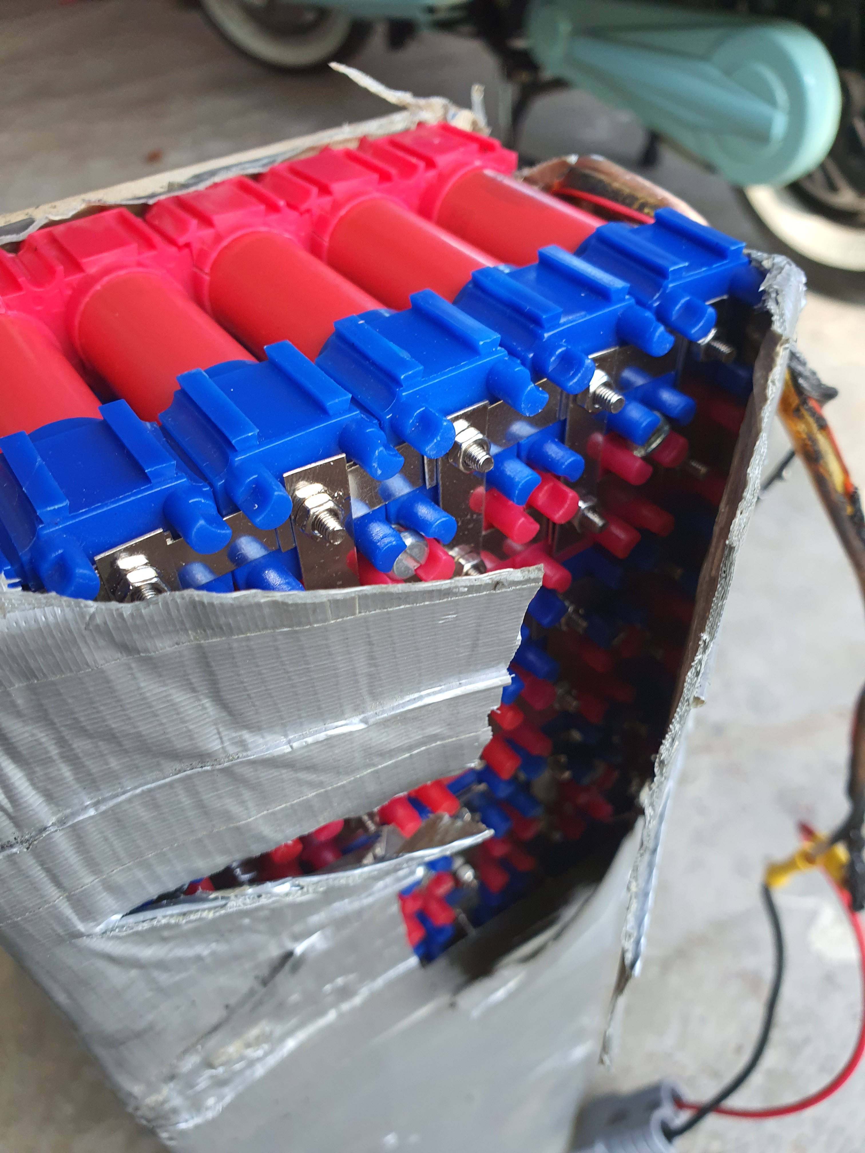

Ich habe den Akku ausgebaut.
fas ist ein Akku mit vieken Einzelzellen.
siehe Foto

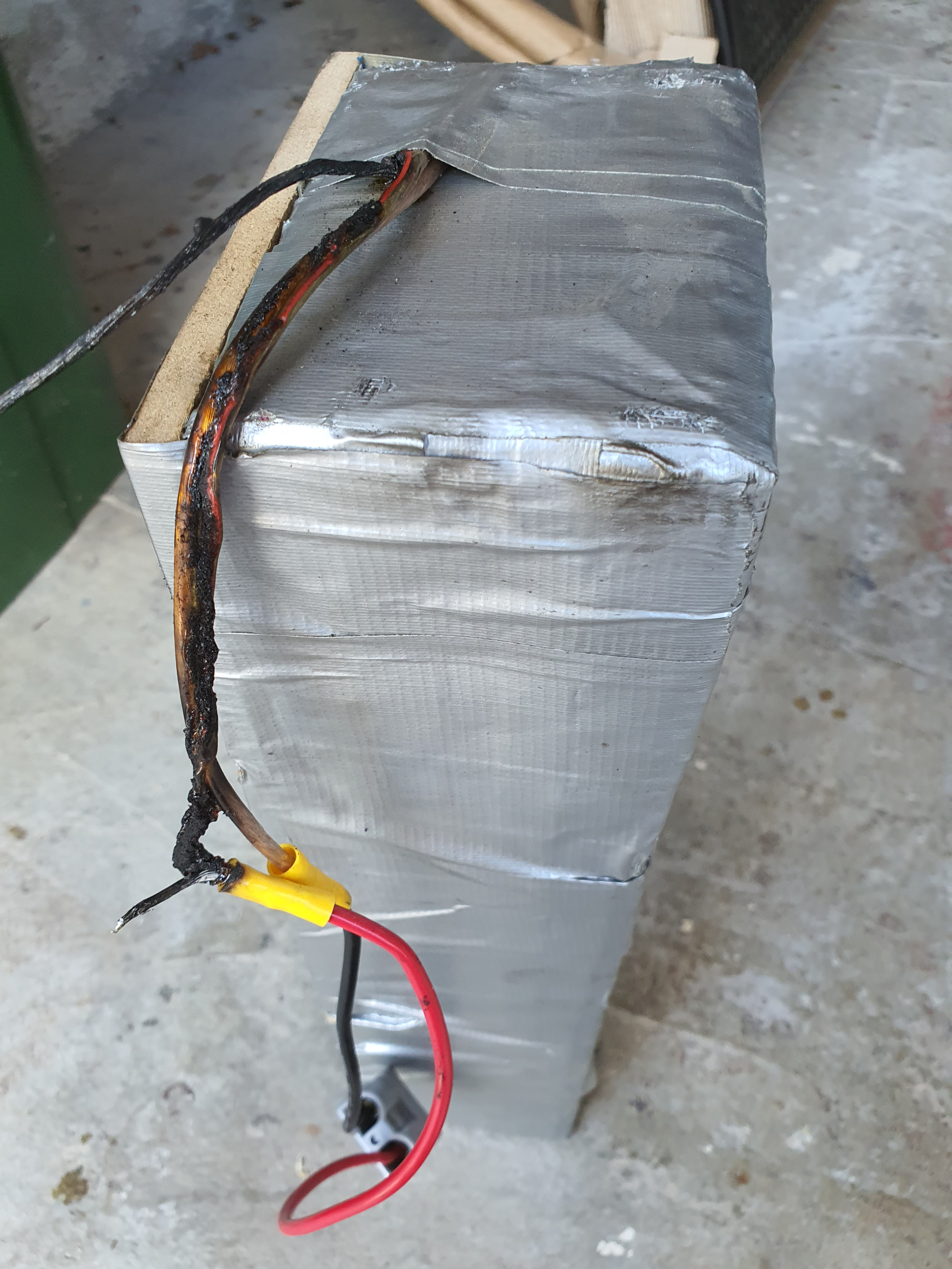

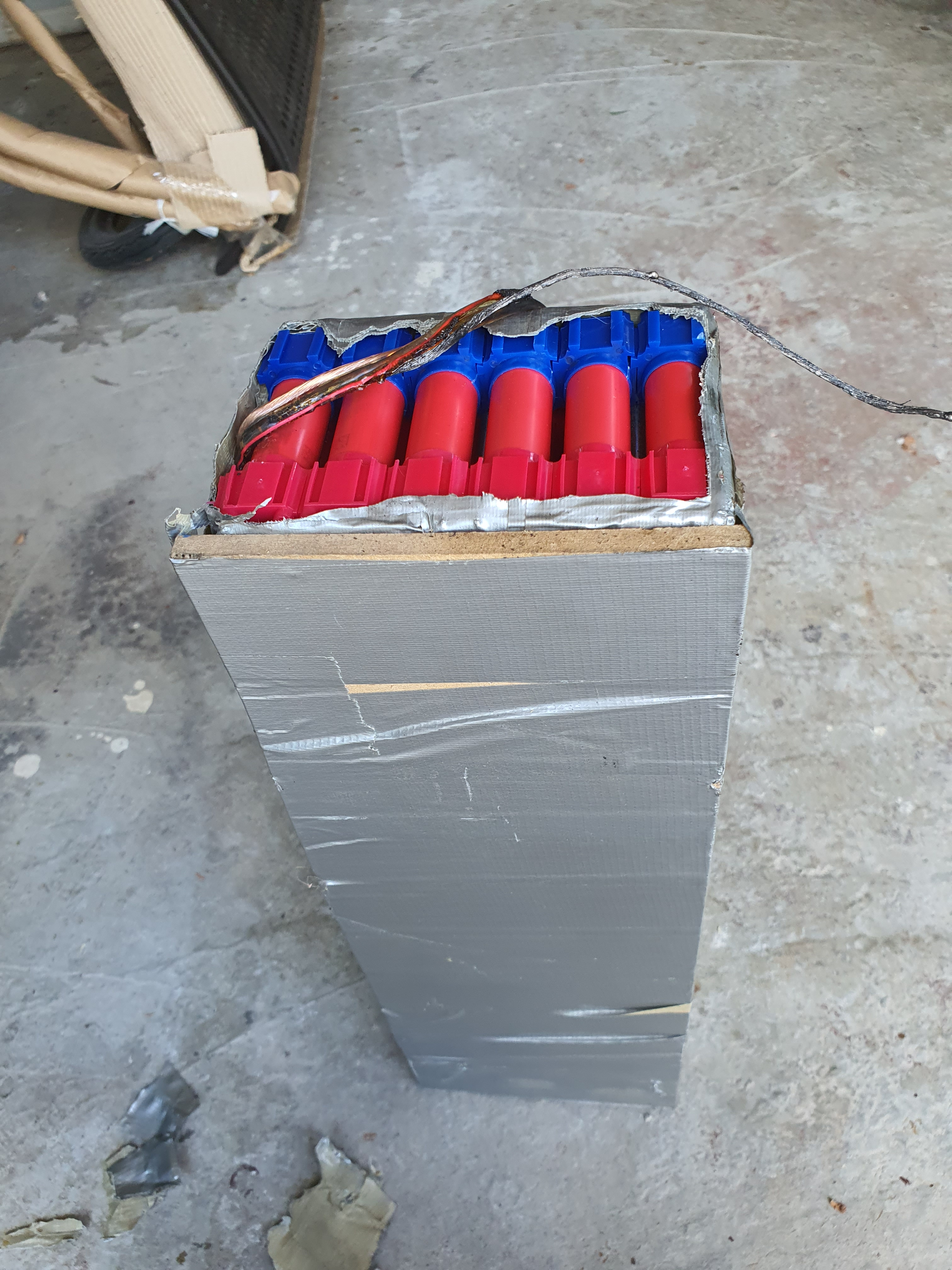

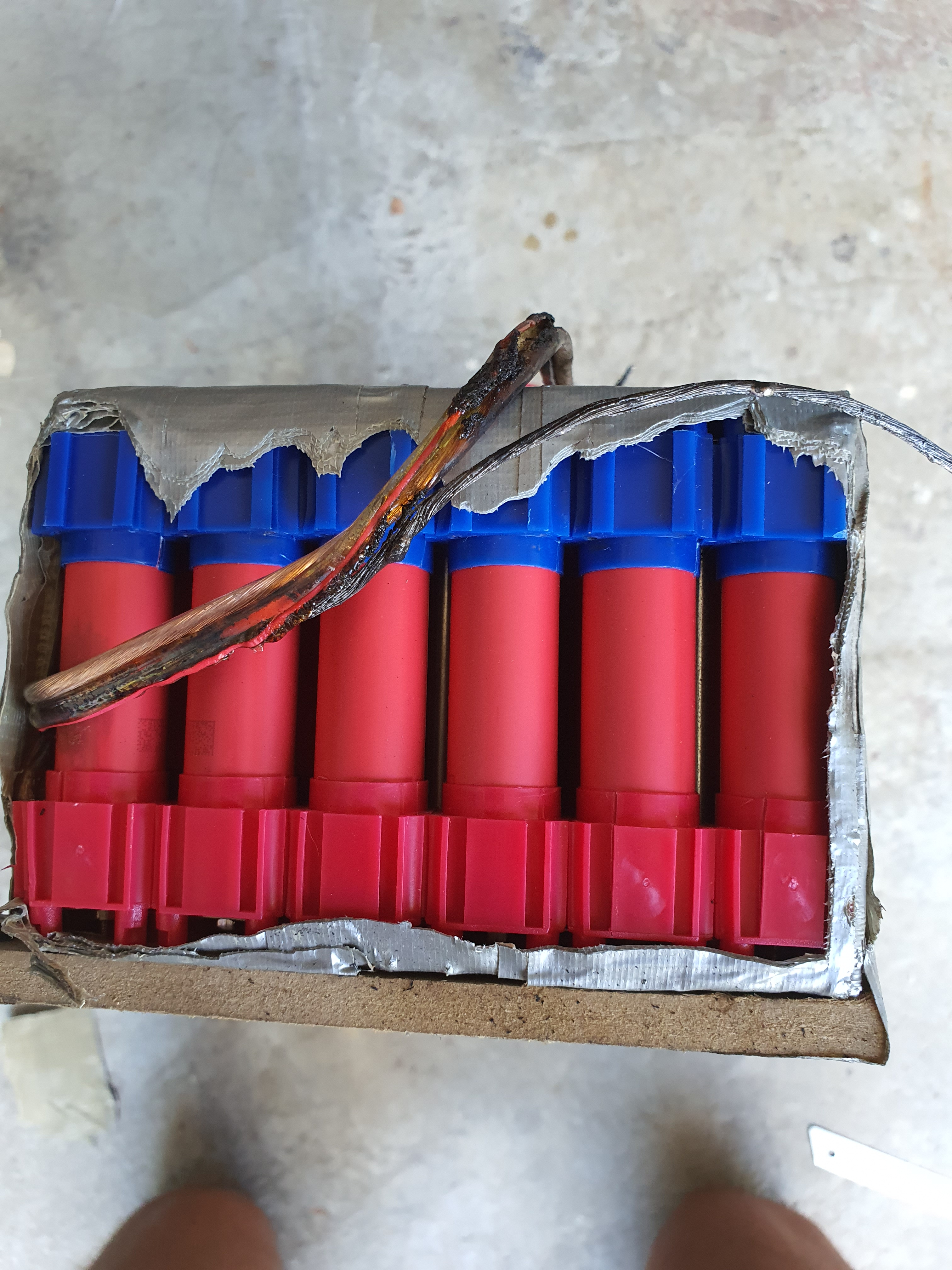

Hier noch die Bilder von meinem Akku.

na dass sieht aber ganz anders aus, als erwartet.
Offenbar hat da schon Jemand mal die Ur-Akkus gegen etwas neu Gebasteltes getauscht. Nur leider war die Verkabelung nicht sicher. Das sieht für mich aus, als hätten die Hauptstromkabel (vielleicht durch Scheuern beim Fahren) einen Kurzschluss gehabt. Egal was es für ein Akku war, der wird "hinüber" sein. Die Art erkenne ich aber nicht. Evtl.ein 21s 6p, aber Technologie unklar. Wenn in dem Plastik Lithium-Zellen stecken, würde Alle die keine 2,5 Volt-Ladung mehr haben, dem Recycling zuführen. Da es ein 72 Volt -Motor ist, wären 23s oder 24s LFP möglich (6.500mAh Schraubzellen) oder falls Li-Ion 20s oder 21s.
Einzig Positives: es ist schon eine Anderson 50A Steckverbindung installiert (im Roller wir ja die gleiche sein, wie am Akku).
Da könnte ein Ersatz-Akku (20Ah oder 40Ah egal, eher Preisfrage) direkt angeschlossen werden.
Zuletzt geändert von didithekid am Mi 30. Jun 2021, 13:50, insgesamt 4-mal geändert.

MDF, Gaffatape und Legosteine, sieht aus wie ein Dummy 😉

Sieht nach völliger unterdimensionierung des Kabelquerschnitt aus. Ist halt fraglich ob da ein bms dran ist. Wenn ja dann könnten die Zellen noch am Leben sein aber da muss man selber durchmessen.
achim
Beiträge: 2795
PLZ: 91088
Re: Akku
Beitrag von achim »
Mache jede Wette dass da gar nichts defekt ist an den Zellen.
Guckt mal genau hin, das sieht mir ganz nach 2,5mm2 Lautsprecherleitung aus. Viel zu kleiner Querschnitt, unter Last heiß geworden, Isolierung geschmolzen und Kurzschluss.
Da hat jemand ganz erheblich gemurkst.
