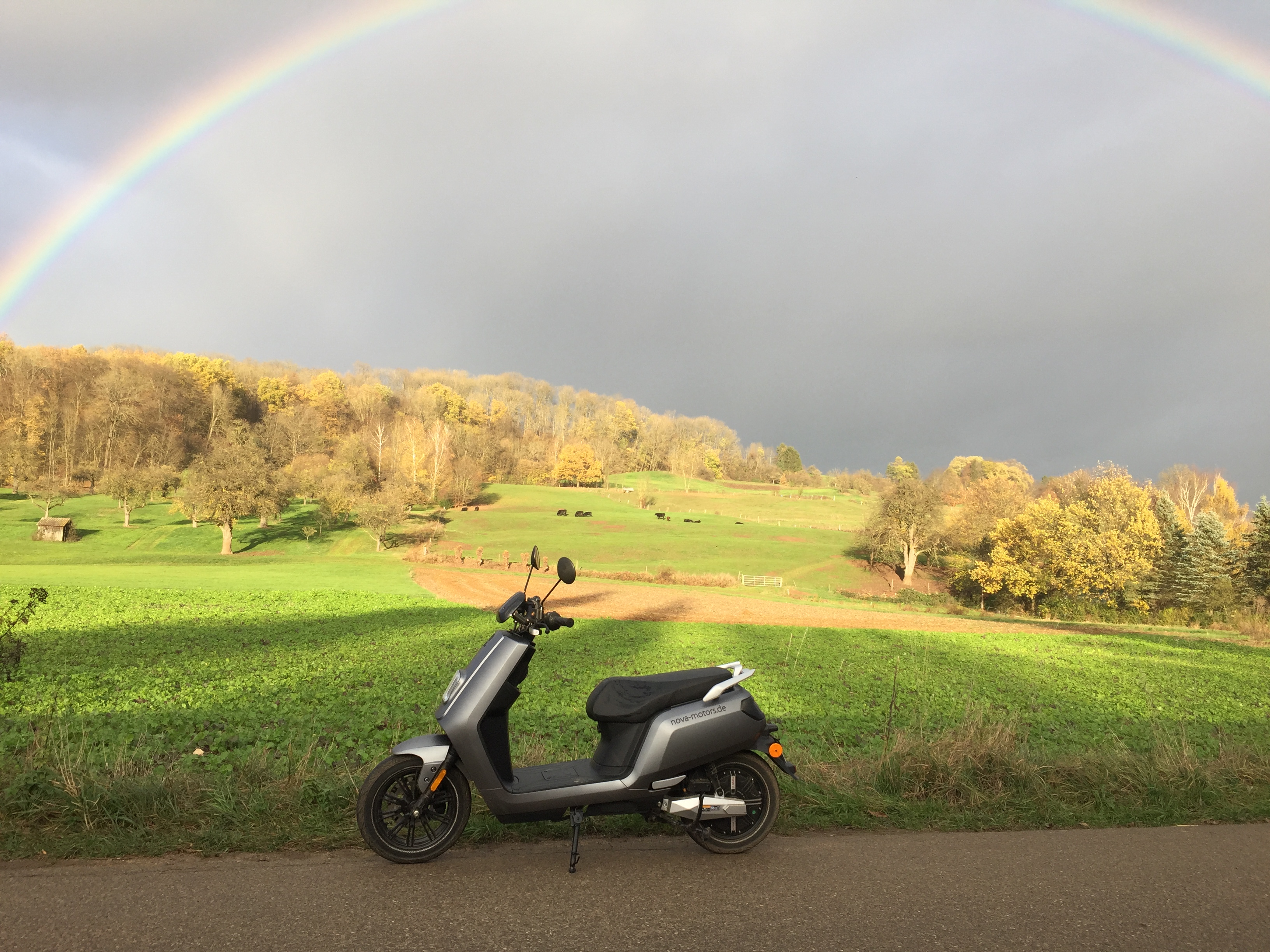

Ich habe den S5 seit August 2020.
Für den Weg zur Arbeit ca 20KM ein feines Gerät.
Über die Leistung kann ich auch nicht klagen. Habe am Ende der Stecke noch eine gute Steigung mit drin und die steckt der S5 gut weg.
