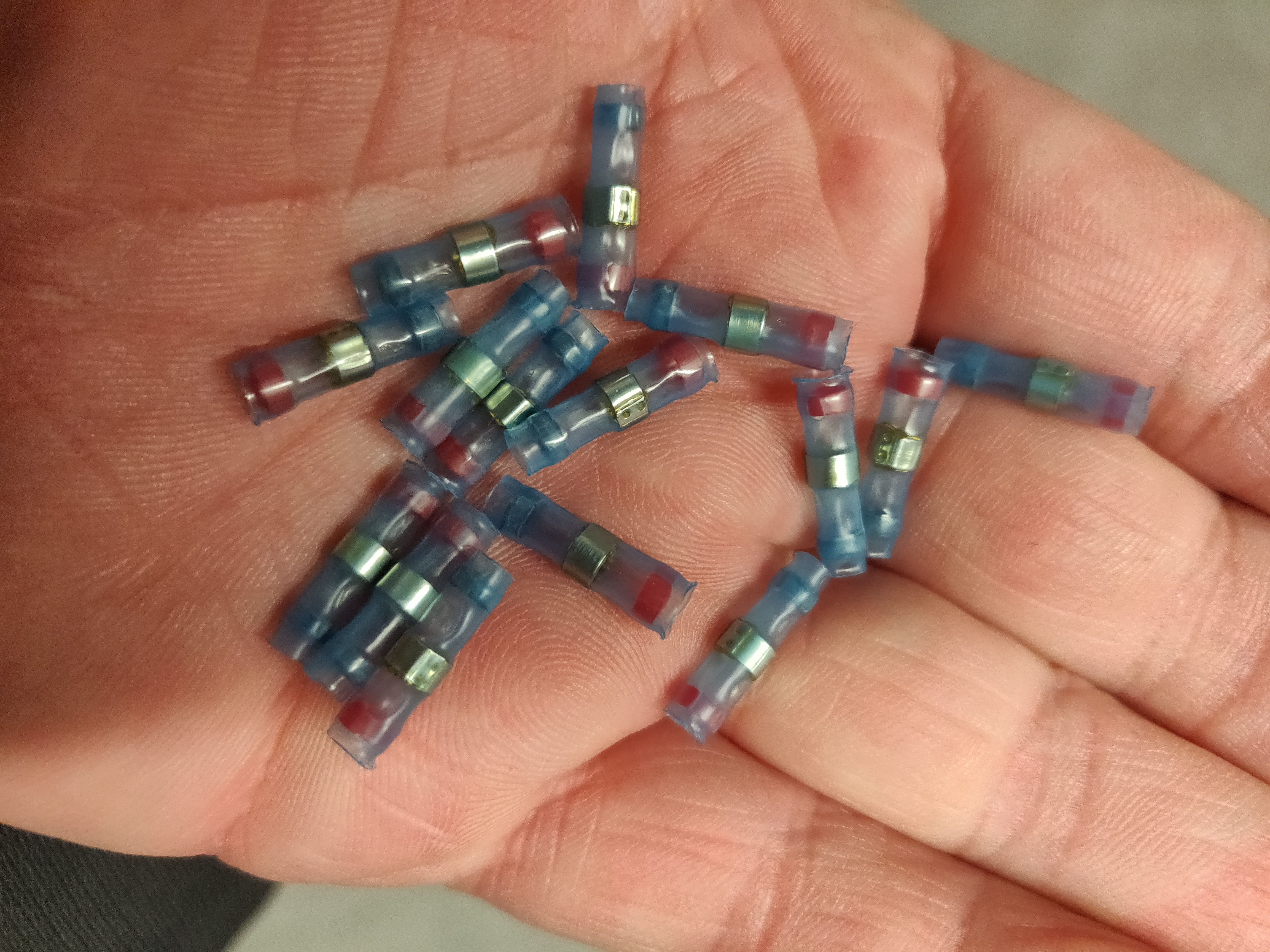

Wenn da wirklich Kabel getrennt sind wären doch so Teile zum Reparieren fast besser, bekomme da immer Werbung bei FB.

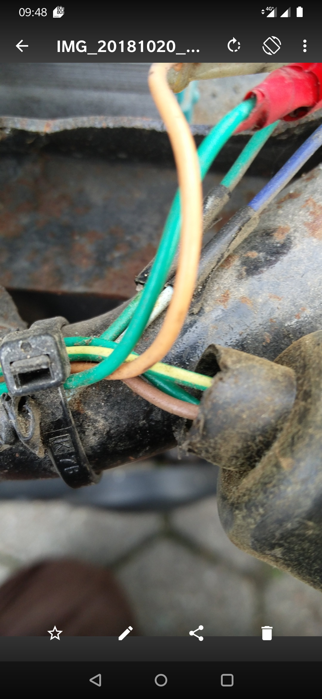

Es gibt einen zentralen Kabelbaum mit zahlreichen "Ästen" vom Controller hinten bis unter den Scheinwerfer vorne.
Durchtrennt sind:
- die Steuerungskabel vom Akku
- die Steuerungskabel zum Motor
Die alten Stecker lagen dabei. Sie sind wohl herausgetrennt worden, weil die Kabel direkt an den Steckern durchtrennt wurden. Man kann die Farbbelegung (die natürlich auf beiden Seiten des Steckers oft unterschiedlich sind) noch gut erkennen. Daher war es nicht so schwierig, sie testweise zu verbinden. Dazu habe ich erstmal Aderendhülsen drauf gemacht und Wago-Hebelklemmen verwendet. Die kann man gut nach Bedarf verbinden und trennen.
In diesem Forum wurde zum Seed-Akku-Umbau ja schon gut beschrieben, wie die Akku-Kabel belegt sind: die dicken Plus und Minus an den Controller. Das gelbe Kabel (Pin 4) muss mit Plus verbunden sein, damit der Akku von seiner Ruhespannung ca. 50 V auf gut 66 V (bei fast geladenem Akku) hochgeht. Dazu wird aber nicht das mitteldicke grüne Kabel (Pin 3) verwendet, das mit Plus belegt ist. Das führt im Stecker nicht weiter, kann aber für Testzwecke (mit Gelb verbinden) gut verwendet werden. Das "Zündschloss" wird wohl von dem blauen Kabel versorgt (also kein Eingang am Akku, wie vermutet, sondern einfach die Spannungsversorgung über das Schloss). Der Schalter im Zündschloss funktioniert (einfach aus/ein).
Das rote Kabel Pin 8 wird im Stecker nicht weiter verbunden.
Die letzten beiden Kabel vom Akku (Pin 5 und 6 an der Chogoribuchse) gehen wahrscheinlich direkt in die Digitalanzeige.
Die Kabel zum Motor konnte ich nur nach Farbe verbinden, ist aber ziemlich sicher richtig angeschlossen. Wahrscheinlich kommen sie vom Controller.
