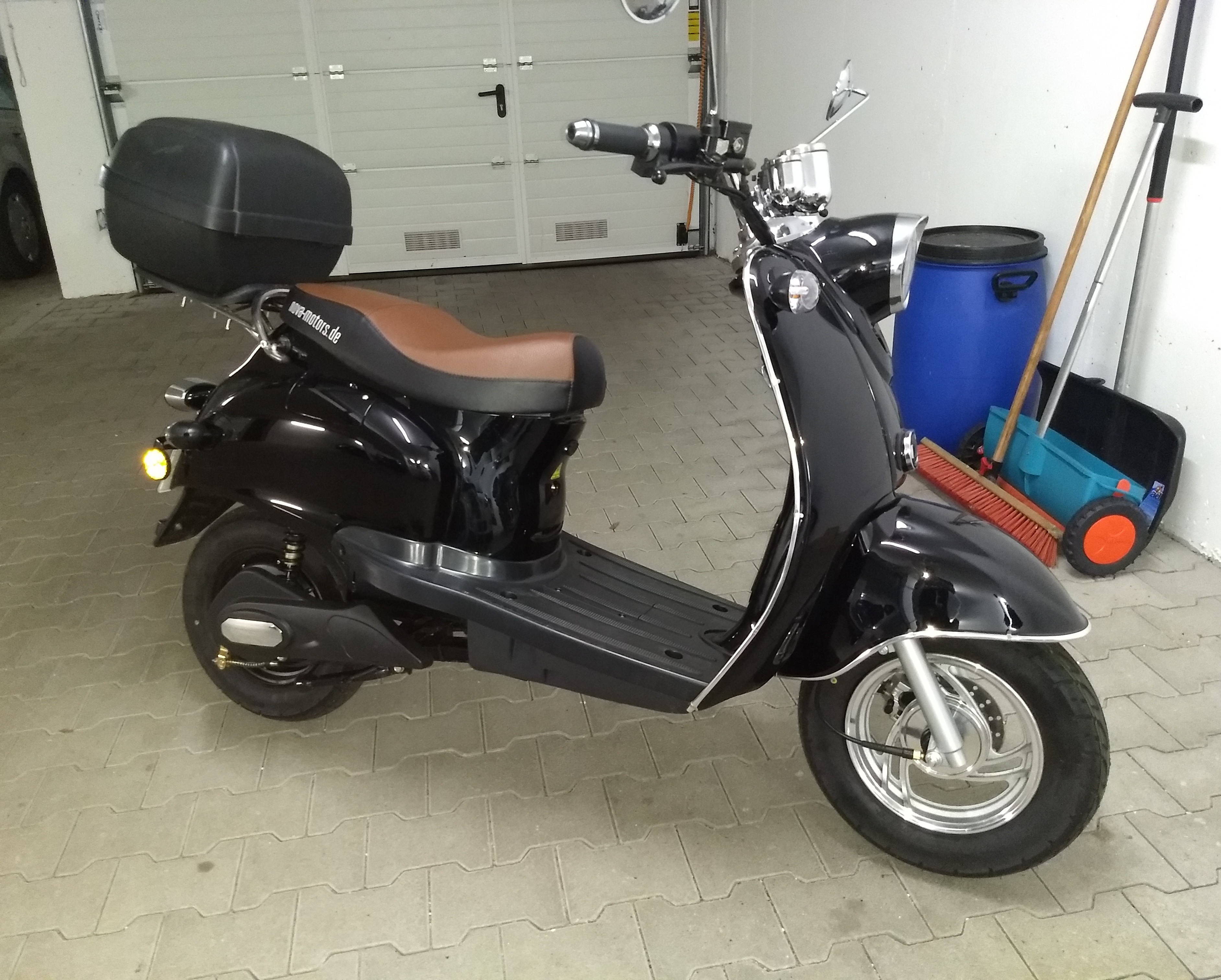

Re: e Retro Star von Lidl + Aldi Tipps Tricks Empfehlung?
Naja, Experte bin ich nicht, man wächst so in die Materie reinmrymen hat geschrieben: ↑So 31. Mai 2020, 10:30Hallo Chris.

Ich habe keinen Bosch Motor, da ist bei mir das Logo von Lingbo drauf, oder was ähnliches. Ob man bei den 2kW Motoren überhaupt einen großen Unterschied merkt?
Die Blinker sind geändert, ja, aufgrund eines Umfallers. Von amazon sind die vorderen, allerdings sieht man auf dem Foto oben noch die originalen. Ich meine beim Modell 2020 sind schon kleine Blinker dran, sieht viel besser aus.
Die Birne im Scheinwerfer habe ich gegen eine von Osram in kleinerer Bauweise getauscht, nur aus dem Grund weil ich noch keine Ersatzbirne da hatte. Jetzt dient die alte Birne als Ersatz.
Den Akkuumbau habe ich selber gemacht, hier hatte ich mir gute Tipps im Forum holen können.
