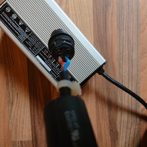

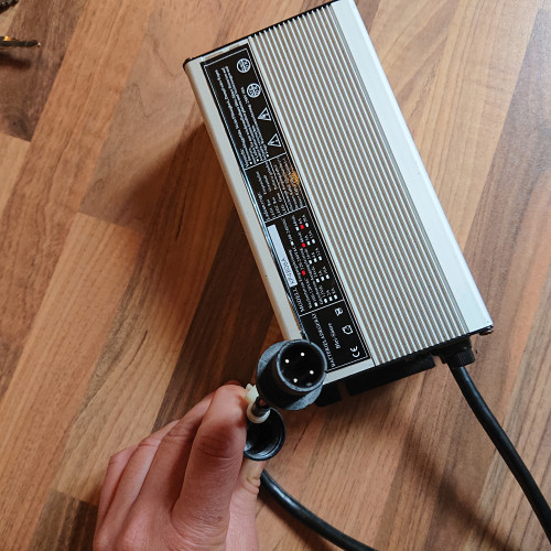

Hallo... Ich habe einen gebrauchten Eco Flash 2000 Elektroroller von einem älteren Herr übernommen.. Nicht ganz 600 km gefahren, von 2009.
Leider kann ich ihn nicht laden, da der Stecker vom Ladegerät abgegangen ist. Der Stecker hat vier Zugänge, das Kabel aber nur zwei Kabel (eins + und -).
Kann mir jemand einen Tipp geben, wie ich die Kabel wieder richtig an den Stecker bekomme.
Vielleicht kann mir auch jemand helfen, wie ich heraus bekomme kann, wie gut die Akkus eigentlich noch sind?!?
Über Hilfe würde ich mich sehr freuen! :D

Das klingt nach Bleischrott..., ein Bild vom Stecker würde helfen.

Vielleicht helfen die Fotos...

Hast Du ein Multimeter (um elektrische Größen zu messen)? Dann könntest Du an der Akkubuchse messen, an welchen Buchsen die Batteriespannung korrekt gepolt (also ohne Minus in der Anzeige des Mutlimeters) anliegt. Dann könntest du spiegelbildlich das Plus- (braun) und Minuskabel (blau) im Ladestecker korrekt platzieren.
