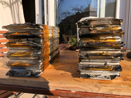

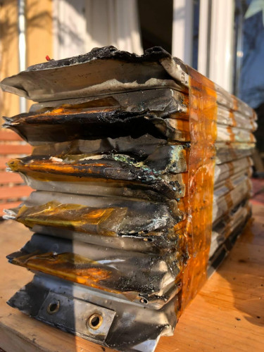

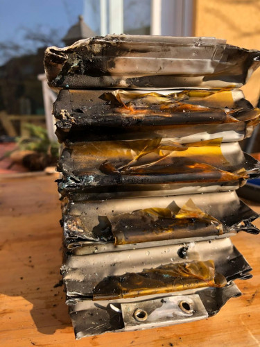

...so: Die Akkus und das Ladegerät sind zollfrei aus China nach 17 Tagen geliefert worden und ich habe es alles wie gedacht umsetzen können.
Mit dem Ergebnis bin ich mehr als zufrieden :-)
Der Roller ist spürbar leichter, dadurch wesentlich handlicher und beschleunigt noch deutlich besser und auch die Höchstgeschwindigkeit wird schneller und gefühlt auch etwas höher (auf dem Tacho ca. 65km/h in der Ebene vermutlich echte 55 -60km/h) erreicht. Wie es um die Reichweite steht, konnte ich bis jetzt noch nicht testen. Allerdings ist jetzt schon klar: Die Power Reduktion, die bei den Blei Gel Akkus schon nach gefühlt 10 km Fahrt eingesetzt hat ist mit dem neuen Lipo auch bei 20km Strecke noch nicht eingetreten. Der Akku hat trotz steiler Bergfahrten immer noch 82V Spannung und eine Restkapazität auf dem Anzeiger von 73% :-) Super ist auch, dass jetzt die Energierückgewinnung beim Bremsen problemlos konfigurierbar und anwendbar ist, ohne dem Akku zu schaden. Die verwendeten Akkus stecken nämlich problemlos auch höhere Ladestöme (bis 60A!) weg. Das ist hier bei uns im bergischen Schwarzwald sehr sinnvoll und bedeutet dazu auch wesentlich weniger Bremsenverschleiß. Anbei ein paar Bilder vom Akkubau und Einbau. Eure bisherigen Beiträge haben mir bei der Umsetzung wesentlich geholfen, vielen Dank dafür!
Die LIPO Zellen mit 3,7V und 60AH sind wie im Angebot beschrieben geliefert worden und überzeugen mich von der Qualität, soweit man das von außen beurteilen kann :-)
Für den Akkubau bin ich nach einer englischsprachigen Beschreibung zu einem ähnlichen Akkubauprojekt vorgegangen, hier findet man auch eine Materialliste, anbei der Link dazu: https://youtu.be/KKxGZiNDlho
Sehr Aufwändig war dann noch die Verbindung der beiden Packs mit einem gekürzten eGrace Bleibatterie Verbindungskabel und anschließend der Verbindung der 20 BMS Kabel an jeden Zellenübergang, beginnend mit dem schwarzen beim Minuspol der Batterie. Dabei darf man keine Fehler machen, weil sonst die gemessene Spannung der Batterie nicht stimmt... Ich hatte zuerst beim Übergang vom einen Pack zum anderen zwei BMS Kabel angeschlossen und musste dann 10 der Kabel erneut verlöten und teilweise auch wieder verlängern... war viel zusätzliche Arbeit. Außerdem muss man sehr genau darauf achten, dass man bei jedem Schritt die Pole der neuen Verbindung sorgfältig mit Isolierband verklebt um Kurzschlüsse und Stromschläge zu vermeiden. 72V ist schon eine Ansage, da ist nicht zu spaßen. Entsprechend „aufregend“ war das Projekt an dieser Stelle auch für mich. Aber es hat mit entsprechender Vorbereitung (Was macht man wann genau), Ruhe und Genauigkeit gut geklappt.

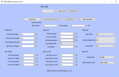

Klar ist der Roller als 45iger angemeldet, leider habe ich noch keinen Hinweis hier im Forum bekommen / gefunden, wie man den Zweistufenschalter "programmieren" kann.Ich würde dann Stufe 1 auf 45km/h setzten und Stufe 2 auf offen :)
Allerdings habe ich auf den linken Huptatser (wofür braucht man auch zwei?!) die vom standard Controller unterstützte Tempomatfunktion gelegt, die Anleitung dazu habe ich hier beschrieben: viewtopic.php?f=84&t=12512&p=160781#p160781
Damit kann ich in der Stadt sehr vorschriftsmäßig fahren, in Freiburg ist mittlerweile fast durchgänig 30km/h da hilft das Tempomat um nicht aufzufallen. Überland habe ich mit der höheren Geschwindigkeit keine Bauchschmerzen, aber das muss jeder selbst wissen. Im Controller kann man das ja einstellen wie man will.
