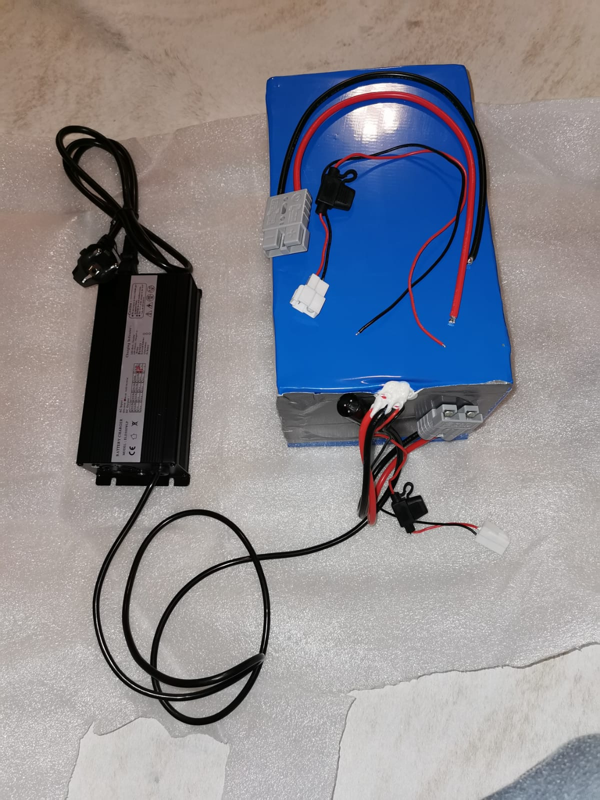

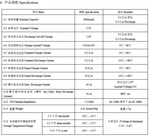

Lifepo4 60V 20Ah, 20S4P, Bms und Ladegerät(3A) inklusive. Im Prinzip habe ich dieselben Daten der Agm Batterien genommen und die Daten beim Lifepo angegeben. Zur Qualität der Akkus kann ich nicht viel sagen, das wird sich über sie Zeit sehen lassen.

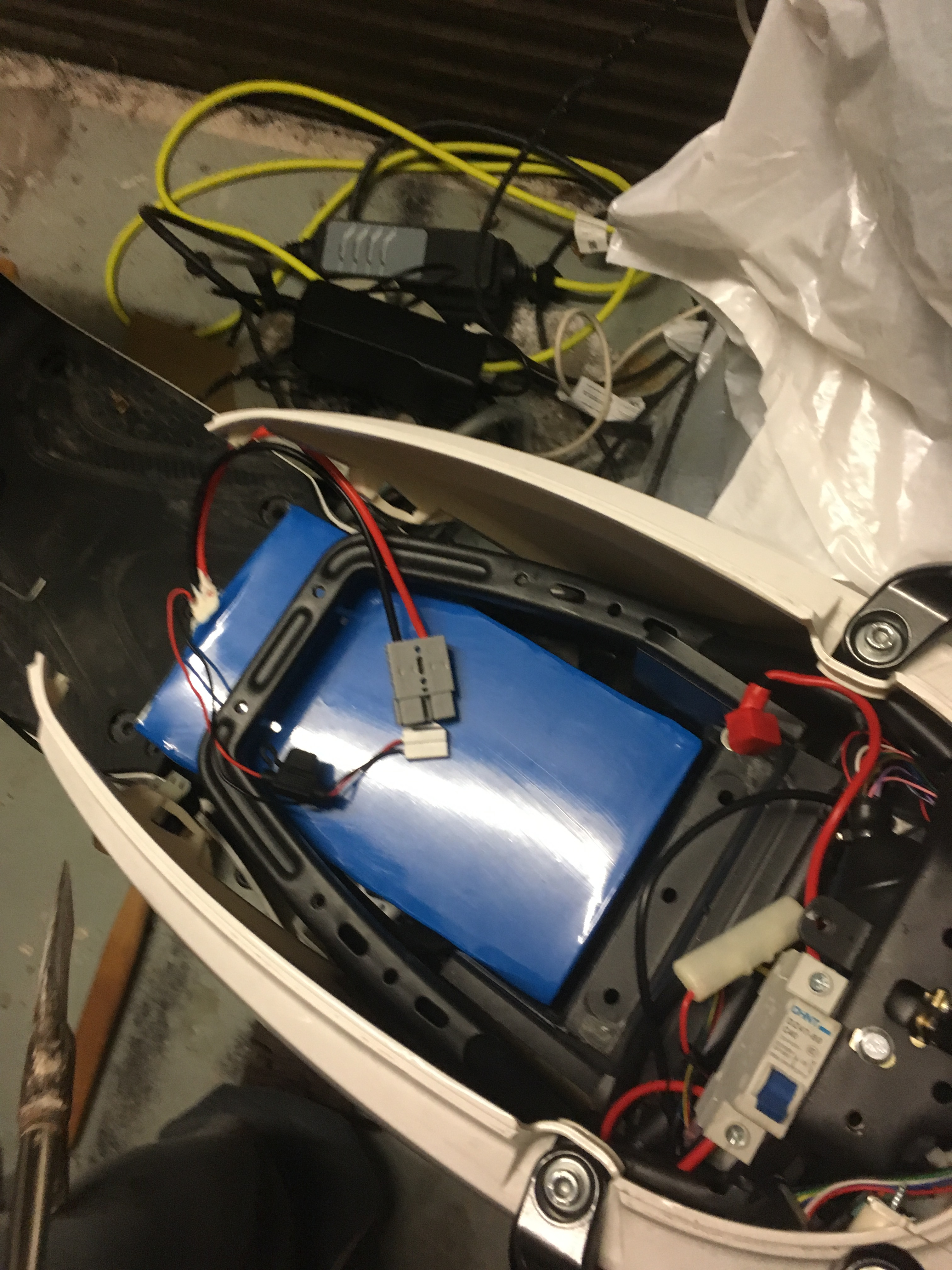

Bisher nur auf dem Ständer getestet. Da mir die Kabelschuhe noch fehlen, habe ich das ganze provisorisch erst mit Wasserrohrdichtungen festgemacht :roll:
Alte akkus raus, neuer akku rein. Plus und Minuspol verbinden - fertig.
Details folgen, fürs erste sollte das reichen :)

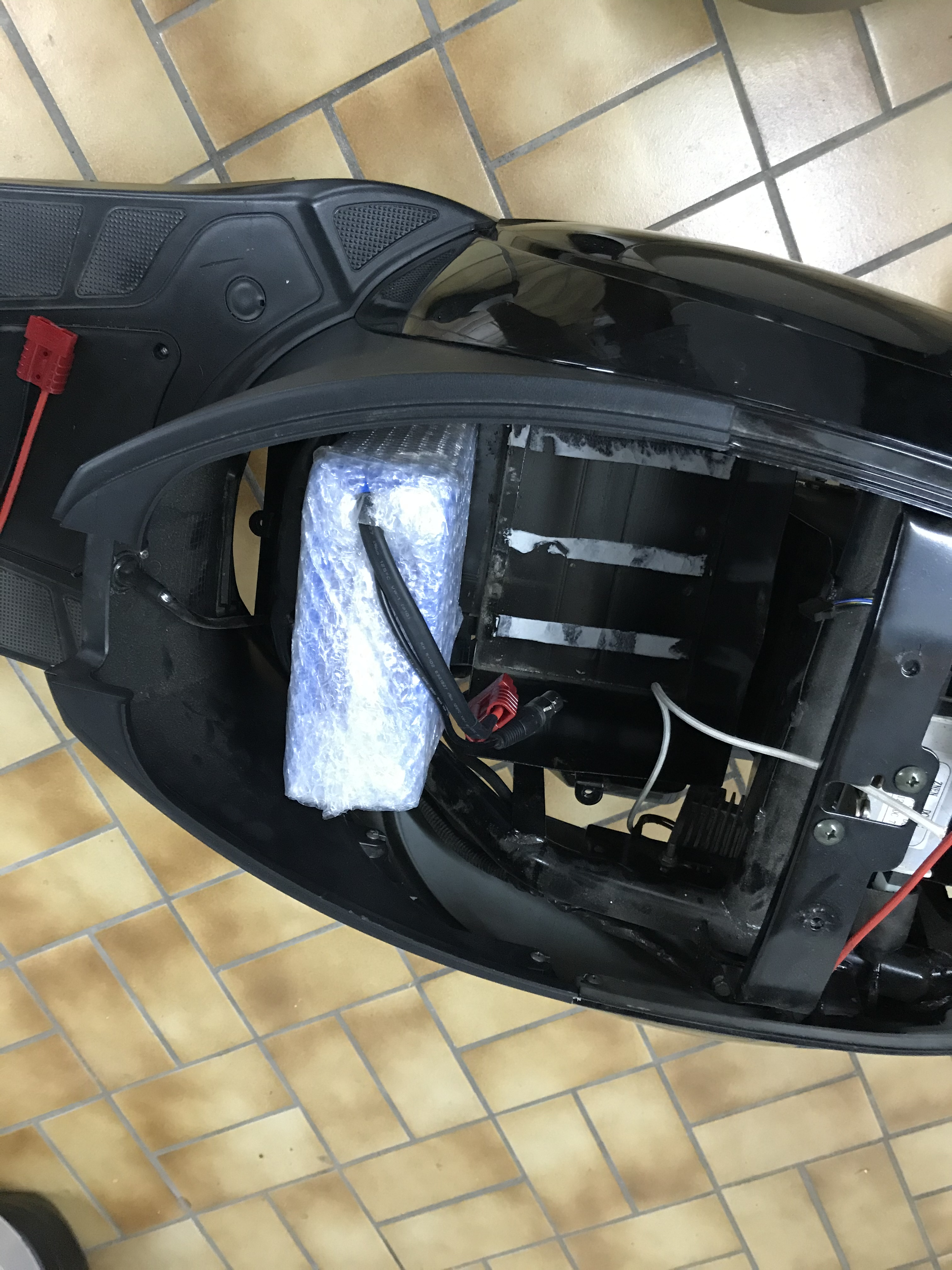

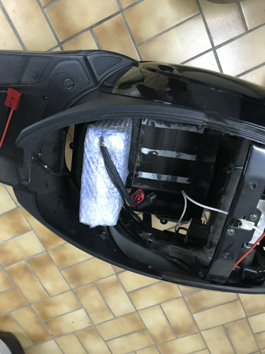

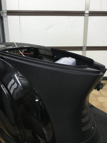

Ich konnte nicht warten und musste den Fahrtest machen (Wasserrohrdichtung wurde mit Panzertape verstärkt :lol: : hätte nicht gedacht, dass sich das so mega wird. Geladen wurde seit Lieferung nicht (jetzt aber).
Mehr Kapazität habe icb auch schon überlegt, aber bei meinem Fahrprofil (10km Arbeitsweg hin, 10km zurück) sind 20Ah ausreichend. Ausbnahmen liegen bei 30km insgesamt pro Tag.
Geldfrage natürlich auch- 415$ und der Akku ist vor der Tür, kurioserweise keine Grüsse vom Zoll. Ich hab sie erwartet :D

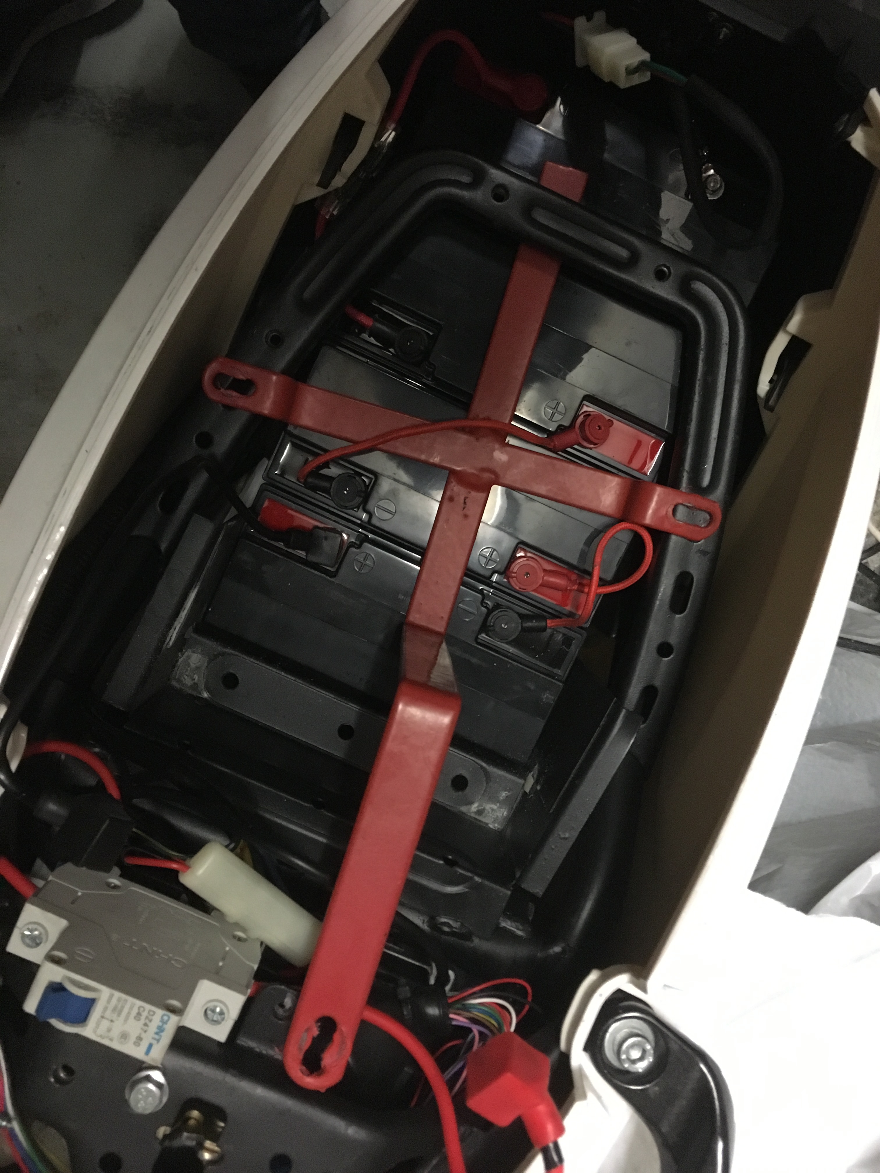

Überrascht war ich, dass die Chinesen exakt die Maximalmaße genommen haben, die ich angegeben habe. Maße sind von 4 Agm Batterien nebeneinander, der Fünfte lag oben drauf. Das Gewicht mit geschätzt 13kg(ca 2 Agm Batterien, für die Waage war ich leider zu faul) lag auch über dem, was ich erwartet habe.

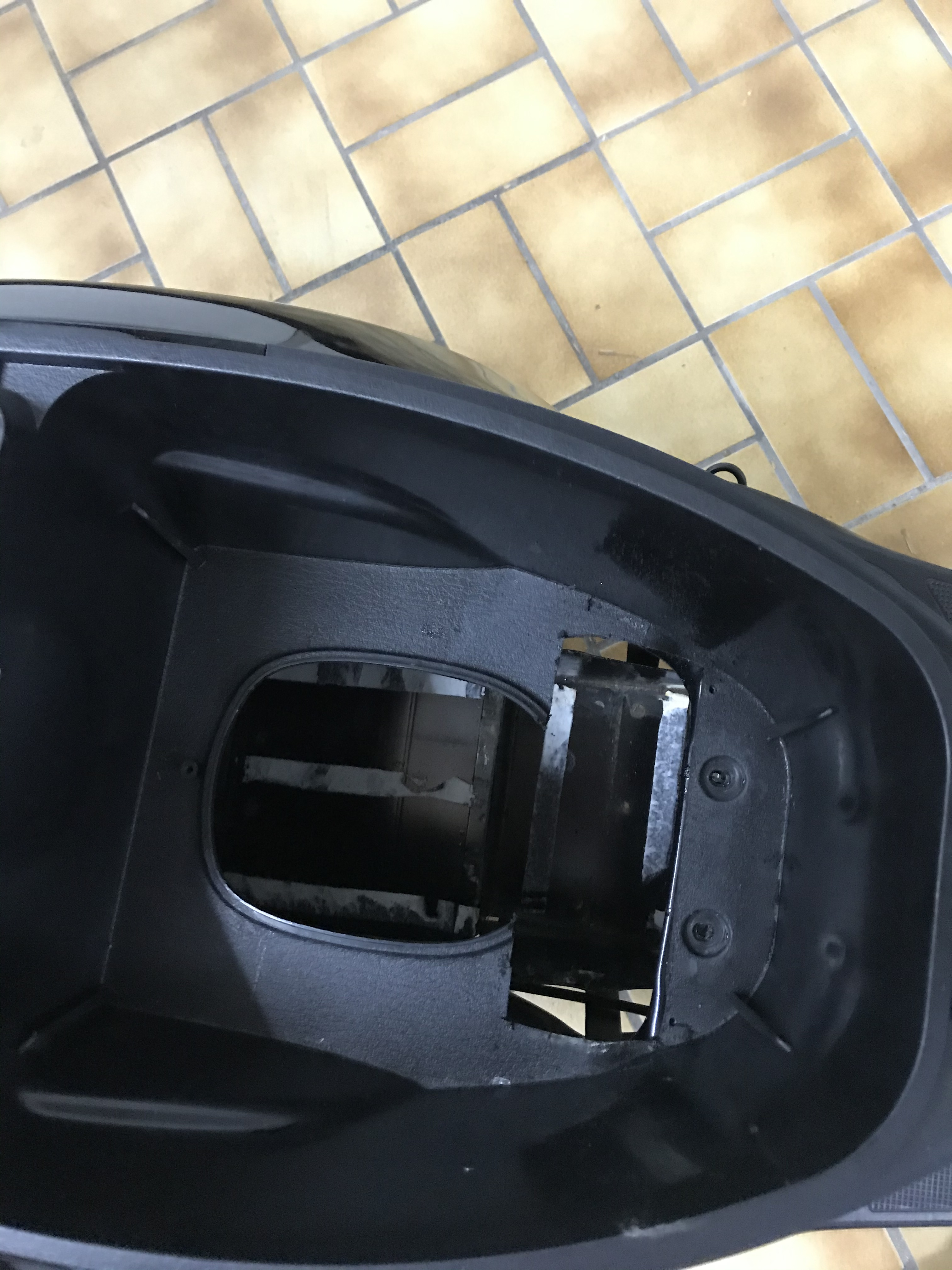

Die Verkleidung musste raus: die Blechwanne, in die die Akkus gesetzt waren, musste ein wenig mit Biegearbeiten leiden, da ich den Akku vom Trittbrett aus gesehen unter dem Metallbogen nach hinten durchschieben musste.
Beim Ausbau der alten Akkus habe ich gesehen, dass Nova Motors 2 Pappkartons als Dänpfer genommen hat :oops:. Ich hab auf beiden Seiten ca 1cm Spiel. Mit was stopfe ich die Lücke am besten?
Die Woche werden die Stecker geholt, irgendwie noch gegen Hitze und Kälte isoliert, der Akku fixiert und schön warten bis das Wetter besser wird.

Lieferant bzw. Unternehmen ist Shenzhen Lithtech Energy Co., Ltd., ich habe über Monate hinweg mehrere Akkupack Anfragen geschickt und mich am Ende für den nächstbesten(eigentlich günstigsten) entschieden, Preise haben bis 700$ geschwankt.Wie oben erwähnt: 415$ für alles inklusive Akkupack, BMS, Ladegerät, Versand und wahrscheinlich auch Zoll beinhaltet. Lieferzeit: sogar vier Wochen (25.12. bestellt - 23.1 geliefert). Zellenhersteller: Lt Lieferant "High Quality Chinese Akku" Was ein Paradox :lol:.

Du hast auch die doppelte Kapazität bei etwas geringerer Spannung - sind ~338€/KWh und bei mir 313€/Kwh.
Wenn in zwei Wochen immer noch kein Schnee fällt, wird der Roller bis dahin fertiggestellt und aus dem Winterschlaf geholt.
Erste Testfahrt gestern mit ca. 200-300m: Das typische Elektrosummen ist lauter geworden, dafür aber die Beschleunigung extrem geworden. Kann noch nicht viel sagen, da mir die Sicherheit wichtiger als das breite Grinsen beim Anfahren. Endgeschwindigkeit habe ich noch nicht getestet. Auf dem Ständer waren es 52km/h - Details folgen noch.

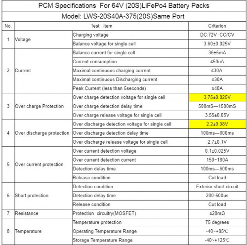

Meine einzigen BEdenken waren beim BMS: ich habe den Dauer und Max Entladestrom auf 35A beschränkt. Eine Woche später waren die Chinesen leider schon in Produktion, sodass die gewünschten 50A Max Entladestrom nicht mehr möglich waren. Wird sich bei abnehmender Kapazität zeigen lassen, ob das ausreicht.
Ladeschlussspannung bei 73Volt (73:20 Zellen = 3,65Volt pro Zelle) - hätte ich vielleicht der Lebensdauer wegen auf 3,5V beschränken sollen.
