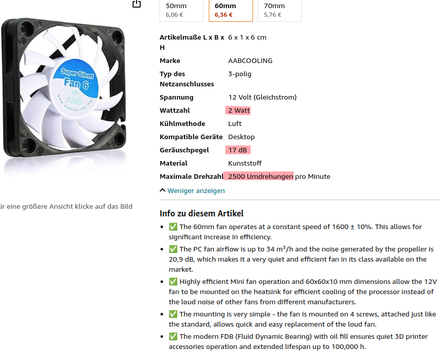

Hier noch mehr techn. Daten im Detail:
Allerdings weiß ich nicht, ob 2.500 U/min. nun außerordentlich langsam oder schnell für einen Gehäuselüfter dieser Größe ist. UND: Er ist nur 10 mm dick. Weiß nicht, ob das nicht den Luftdurchsatz vermindert, denn die Lüfterflügel haben dann ja auch weniger Fläche.

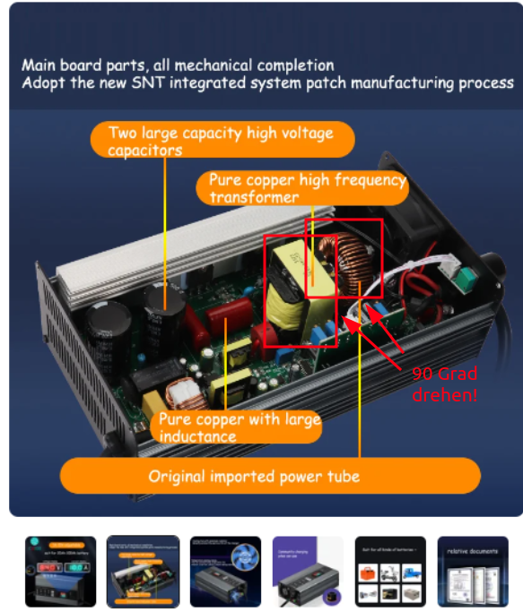

Außerdem, wenn man sich das innere Boarddesign vom Ladegerät ansieht, kann man gleich 2 kapitale Fehler, was den Luftstrom anbelangt, entdecken: Und zwar müsste die Kupferspule, genau wie der Trafo, um 90 Grad gedreht werden. Denn dann würden beide nicht mehr quer zum Lüfterstrom stehen, und der Durchfluss wäre viel besser. Auch würden weniger Verwirbelungen und somit weniger Lärm entstehen.
Das sind eigentlich ganz einfach umzusetzende Verbesserungen, die selbst einem Laien wie mir sofort einfallen würden.

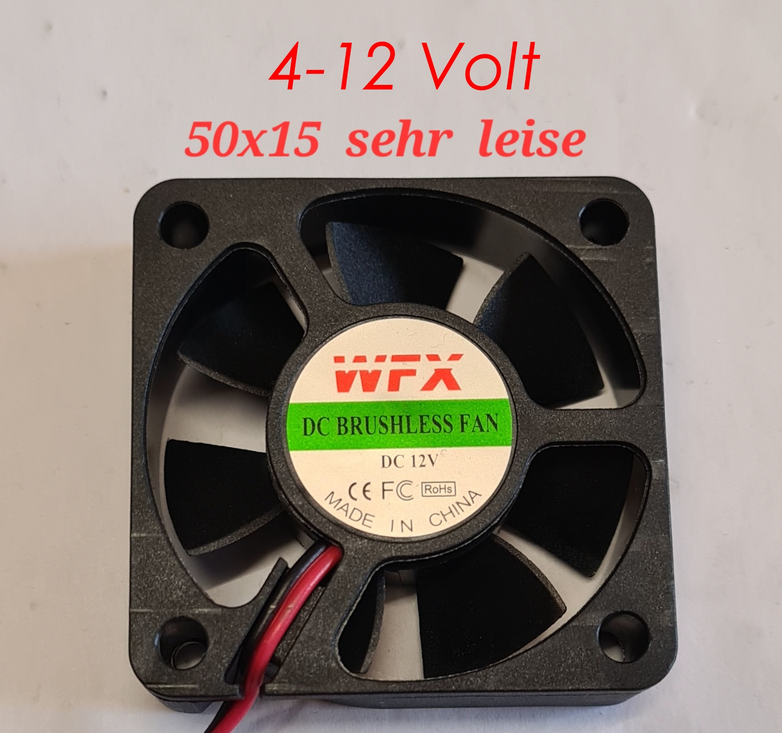

Dieser Lüfter ist an meinen DC / DC 40A 1800 Watt verbaut, sehr leise und bringt schon mit 4 Volt gute Leistung. :D
https://www.amazon.de/Sunon-L%C3%BCfter ... B006VWTANO
Dieser wäre auch sehr gut 15 dBA mit 2200 Umdr.

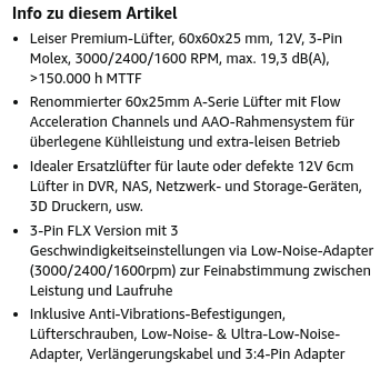

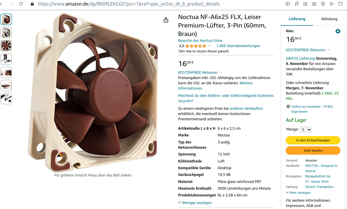

Doch zurück zum Lüfter: Zusätzlich zu dem Billiglüfter von Amazon habe ich mich nun nochmal richtig in Unkosten gestürzt, und einen zweiten Lüfter von Noctua (Marke, "Made (bzw. 'designed') in Austria") bestellt:
https://www.amazon.de/dp/B009LEKGGE?psc ... ct_details
(War ein noch besserer Werbetexter am Werk.)

So, jetzt habe ich den original Lüfter nacheinander durch beide gekaufte (siehe oben) ausgetauscht. Der China-Lüfter (von AAB) war zwar etwas leiser als der originale, überzeugte mich trotzdem nicht so recht.
Daraufhin tauschte ich diesen gegen den vom österreichischen Hersteller Noctua aus, welcher dann wesentlich leiser arbeitete. Zwar noch hörbar durch die inneren "Turbulenzen", aber irgendwie akzeptabel. Theoretisch hätte ich bei diesem dann sogar noch die Lüfterdrehzahl von den standardmäßigen 3.000 U/min. per Kabeltausch auf entweder 2.400 oder sogar 1.600 Umdrehungen drosseln können.
Darauf verzichtete ich aber, weil das Äußere des Gehäuses an den heißesten Stellen nun so ca. 46°C warm wird (gemessen mit Laser-Thermometer). Wieviel Grad es vorher beim Werkslüfter waren, habe ich leider nicht gemessen. Aber ich denke, die Kühlleistung ist noch ausreichend.
Berücksichtigen muss man auch, dass ich das Ladegerät ja nie mit maximaler Leistung (15 A) laufenlassen kann, weil über 12 A das BMS ohnehin sperrt.
Was ich an Zubehör noch benötigte, waren weiße 2-PIN-Stecker, die ich bei eBay bestellte. Diese musste ich gegen die standardmäßigen schwarzen 3-PIN austauschen, und den Kabelschuh vom gelben Kabel jeweils abzwicken.
