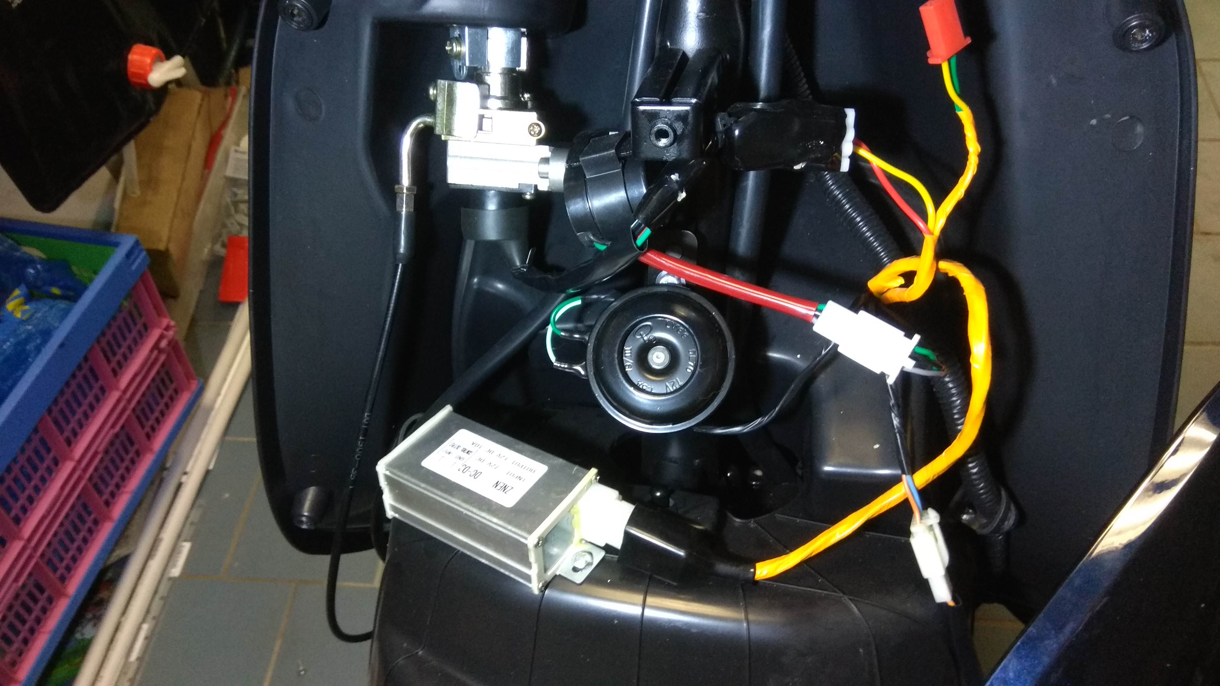

Hallo Daniel,Dan.i.el hat geschrieben: ↑Mo 29. Jun 2020, 18:02Hallo
Zum Thema Blinker:
Ich habe mir das eingebaut:
https://m.louis.de/artikel/baas-ble2-mi ... m=10032916
Werde es aber noch etwas abdämpfen, da es doch sehr laut ist.
Daniel
wo hast du den Pieper angeschlossen? Am Relais oder an den Zuleitungen zu den Blinkern?
Hast du eine Ahnung wozu der freie rote Stecker (im Bild ganz rechts oben) gedacht sein könnte?

Hallo, habe es direkt an die Blinker hinter der Frontverkleidung angeschlossen.
Für was der rote Frei Stecker ist weiß ich leider nicht
