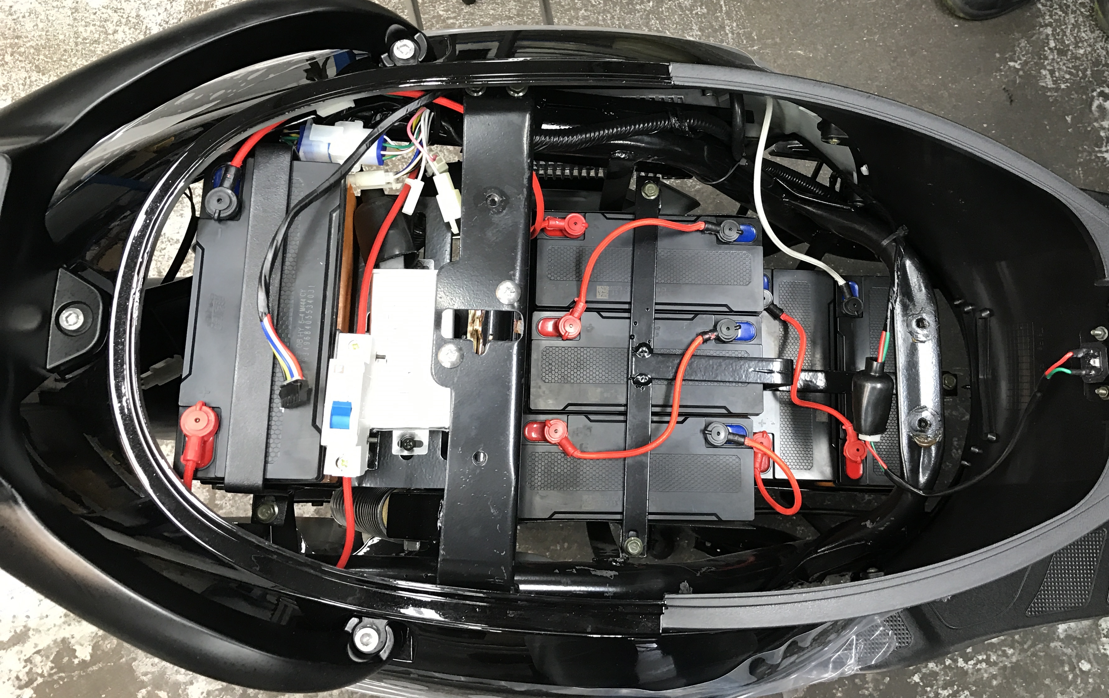

ich habe die Anleitungen von Frajo57 und Schwabenblitz kombiniert:
Schwabenblitz
Mit dieser Einstellung ist mein eGrace erst einmal richtig gut und sehr schnell (sehr guter Anzug, höchste bisher erreichte Geschwindigkeit von fast 60km/h auf der Geraden) gefahren, dann aber am Berg bei Dauervollstrom (gas) ausgefallen:
Die Sicherung zwischen den Bleigel akkupacks (3er Akkupack Verbinder Sicherung direkt unter Sintzbank, die scheinbar auch nicht bei jedem Modell vorhanden ist!) ist durchgebrannt. Scheinbar hält diese eine Max Peak Belastung von 140A / den Durchschnittstrom von 44A nicht aus, wenn zugleich die Mid speed ratio auf 100% gesetzt ist.
Bei eBay habe ich zu einem Akkupack mit gleichen Spezifikationen (6-DZM-22.2 (6-DZM-20)) gelesen, dass diese einen Max. Entladestrom für 5 sec. Von 330A aushalten, also sollte die 140A / 44A / 18A Konfiguration von Schawbenblitz ja hinsichtlich der Bleigel Akkus eigentlich kein Problem darstellen.
Auf der Nova Webseite habe ich gesehen, dass die Sicherung, die bei meinem Roller verbaut wurde dort noch nicht zu sehen ist:
Meine Frage ist, ob ich die Sicherung wie auf dem Bild von Nova Motors auch einfach weglassen kann, oder falls nicht, durch welche Sicherung ich diese ersetzen könnte? Müsste ja eigentlich eine Sicherung sein, die Max. 140A aushält. Da habe ich aber auch noch keine Idee, wie ich diese zwischen die Kabel verbaut bekomme… Löten kann man da nichts, weil die Ströme zu groß sind, das muss schon gequetscht oder verschraubt werden… oder Ich nehme einfach ein Kabel ohne Sicherung. Dabei ist mir die Frage ob der Leitungsschutzschalter die Batterien ggf. genügend gegen Überlastung absichern würde und eigentlich schon ausreichen sollte? Der ist bei der Aktion nämlich nicht rausgesprungen und sichert die eine Leitung soweit ich das sehen kann eigentlich nur mit 16A ab… scheinbar fließen zwischen den Akkus deutlich höhere Ströme.
