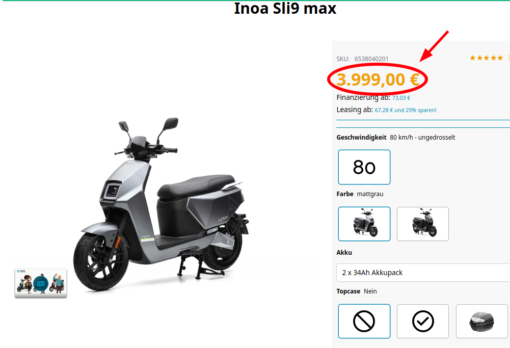

Bad news:
Der Einstieg in die 125er Klasse ist seit dem Jahreswechsel genau 1.000 € teuerer.
SLI-9 max nun erst ab 3.999 €.
