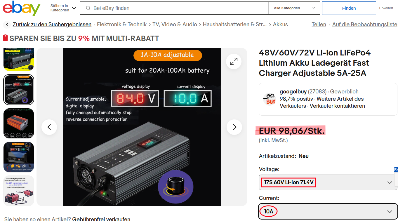

Hier gibt es noch eine 10A-Version von dem Ladegerät für nur 98 € incl. Versand:
https://www.ebay.de/itm/126146154949
Würde den meisten wohl auch genügen, und ist eben 25 € billiger.

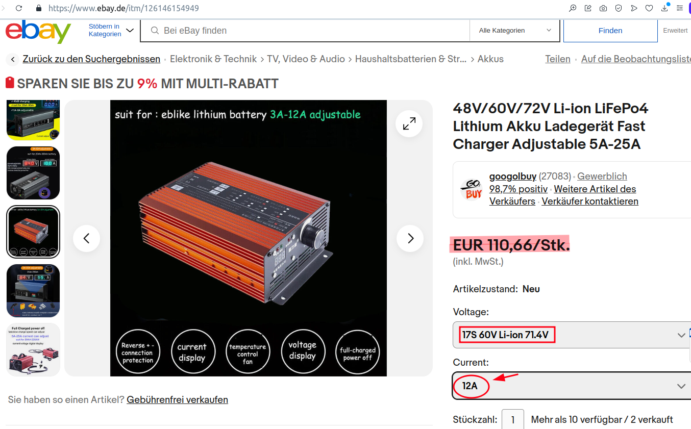

Auch dort zu haben: Ein 12A-Lader, allerdings in einer anderen Ausführung:
.... für 110 € incl. Versand.
Nachteil: Lieferung direkt aus China, mit entsprechend langen Lieferzeiten von 4 bis 6 Wochen.

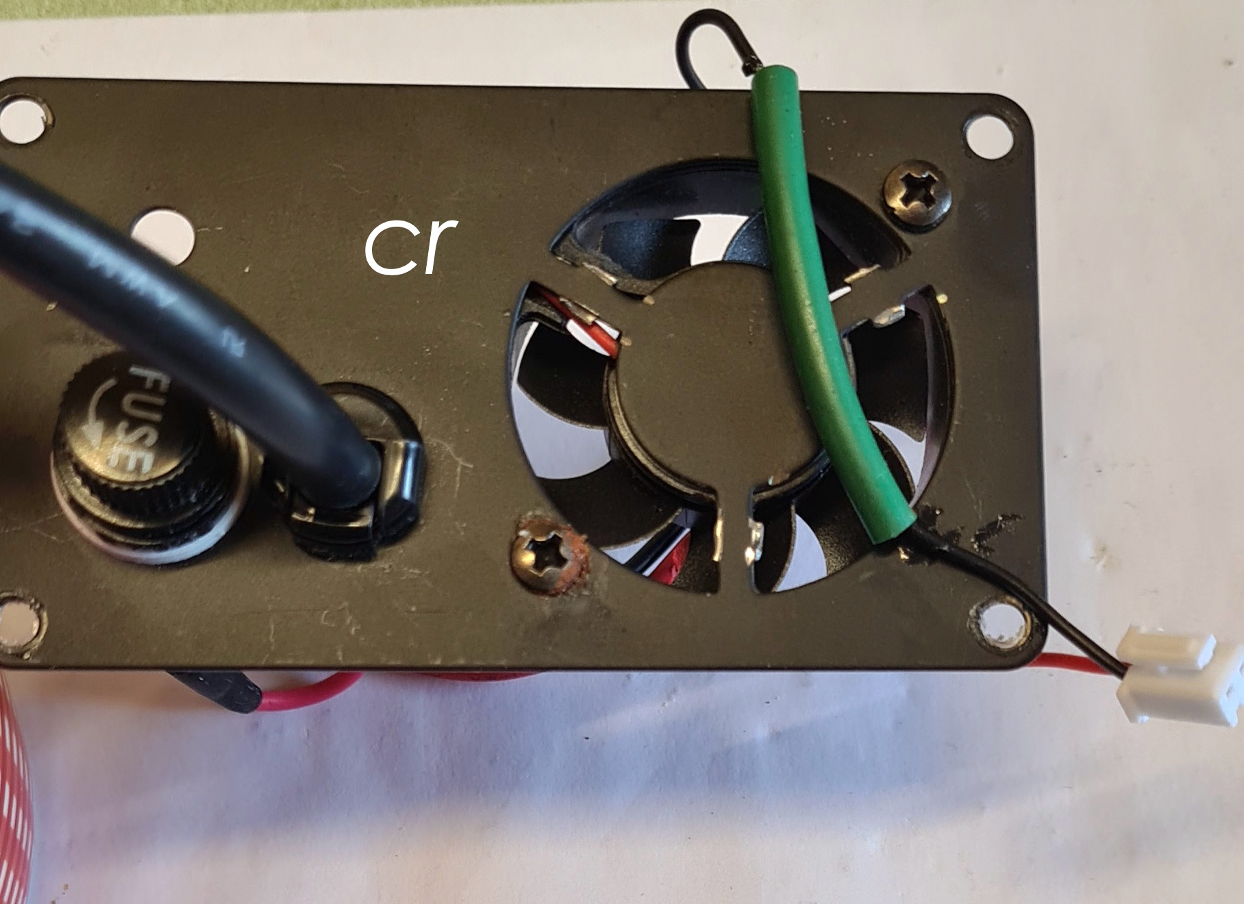

Jetzt hab' ich doch noch eine Frage zu dem Ladegerät: Könnte man den Lüfter gefahrlos durch einen mit geringerer Drehzahl ersetzen, um die Lärmentwicklung zu vermindern? - Welcher Lüfter würde wohl passen? Habe das Gehäuse noch nicht geöffnet. Ein 5V (von Pabst) mit welchen Abmessungen? Würde der geringere Luftdurchsatz zu einer Überhitzung des LG's führen?

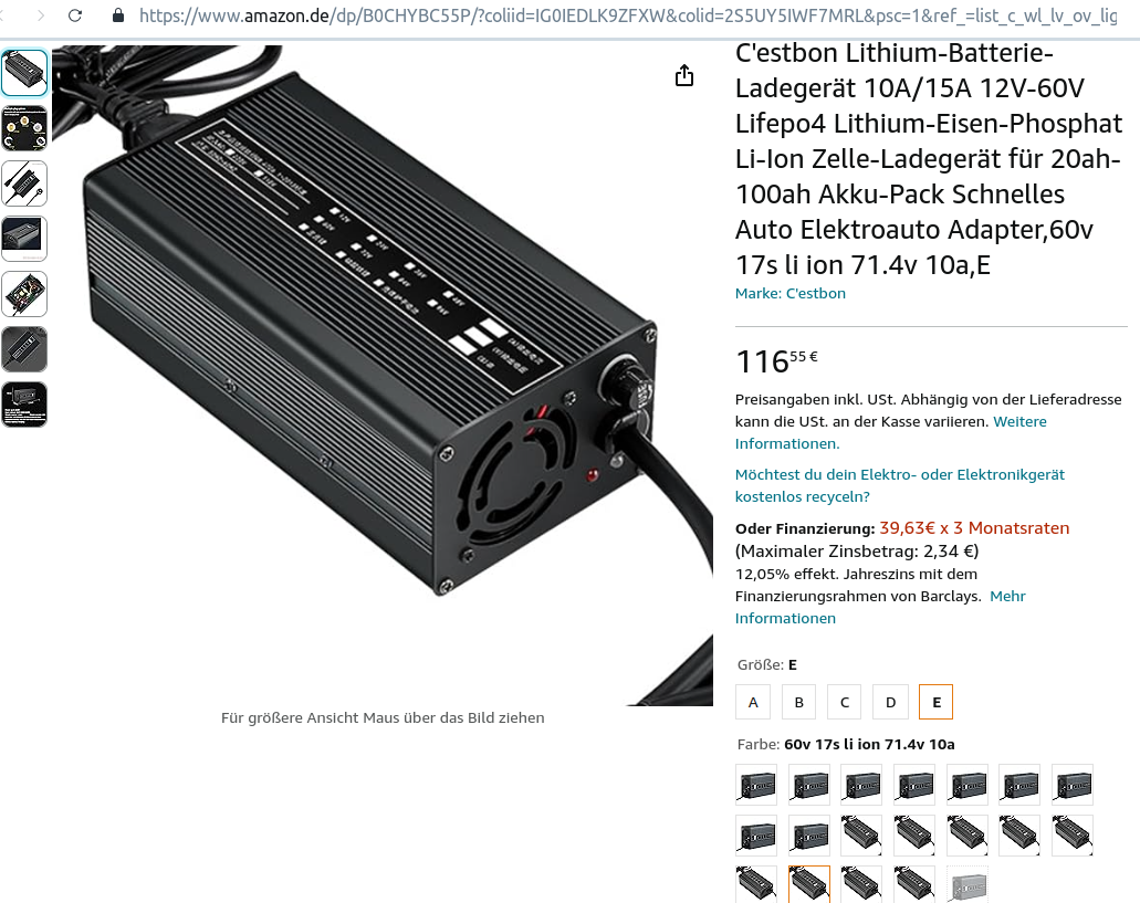

- Von C'est Bon, 60V/10A mit Festwerten:
https://www.amazon.de/dp/B0CHYBC55P/?co ... _lig_dp_it für 117 €.

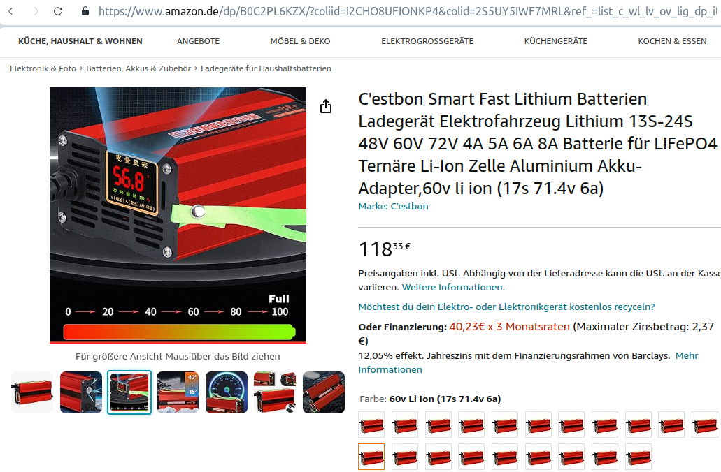

Ebenfalls von C'est Bon, mit 60V/6A Festwerte:
https://www.amazon.de/dp/B0C2PL6KZX/?co ... dp_it&th=1 für 118 €.

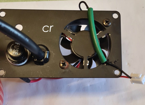

Als erste Maßnahme Luftdurchfluß verbessern > Stege entfernen, dann Dioden 1 N 4001 kaufen und erst mal 3-5 in Reihe zum Lüfter schalten, sind hier mit grünem Isolierschlauch abgedeckt. Auf der Gegenseite auch Lüftungsgitter optimieren.guewer hat geschrieben: ↑Fr 3. Nov 2023, 21:13Jetzt hab' ich doch noch eine Frage zu dem Ladegerät: Könnte man den Lüfter gefahrlos durch einen mit geringerer Drehzahl ersetzen, um die Lärmentwicklung zu vermindern? - Welcher Lüfter würde wohl passen? Habe das Gehäuse noch nicht geöffnet. Ein 5V (von Pabst) mit welchen Abmessungen? Würde der geringere Luftdurchsatz zu einer Überhitzung des LG's führen?
Wenn der Lüfter nur noch mit 9 statt 12 V läuft, ist er schon wesentlich leiser.
Das Verhältnis 30 % leiser, 10 % weniger Kühlleistung
https://www.amazon.de/Gleichrichterdiod ... B00IJEVWV0
Gruß Conny

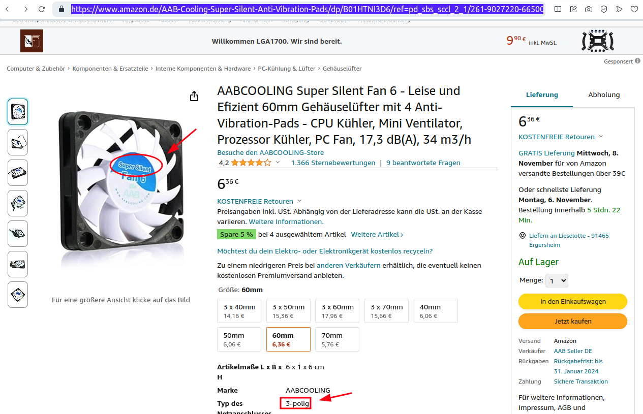

Ich werde es erst einmal mit einem anderen Lüfter versuchen. Der jetzige hat als technische Daten: 12V / 0,35A. Es ist ein - dem Abstand der äußeren Schrauben nach zu urteilen - 60 x 60er Lüfter, vermutlich mit 15 mm Dicke.
Wenn ich jetzt diesen hier stattdessen einbaue, kann ich dann ein wesentlich geringeres Lüftergeräusch erwarten?
https://www.amazon.de/AAB-Cooling-Super ... NI3D6&th=1
Kann man den Werbeversprechen glauben schenken?
Und: Der neue ist nur "3-polig". Der alte hat eine Lüfterabschaltung. Bleibt diese bei einem 3-poligen auch erhalten? Oder müsste da noch ein zusätzliches Kabel dran sein?
Zuletzt geändert von guewer am Sa 4. Nov 2023, 18:51, insgesamt 1-mal geändert.

Wenn Du ihn mit 4 Volt laufen läßt, ist er bestimmt Flüsterleise.
Die Pabst Lüfter gehören zu den Leisesten.
