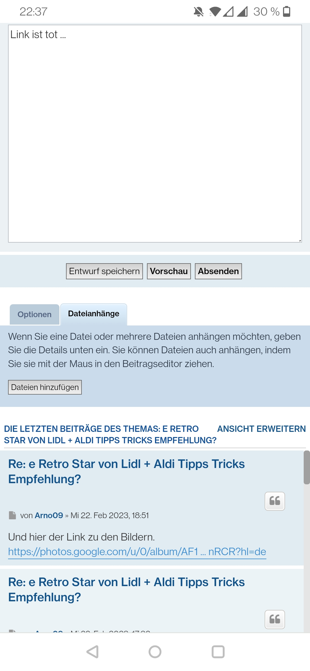

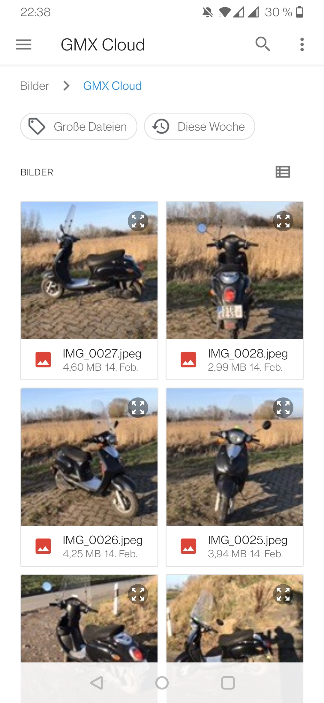

Und hier der Link zu den Bildern.
https://photos.google.com/u/0/album/AF1 ... nRCR?hl=de

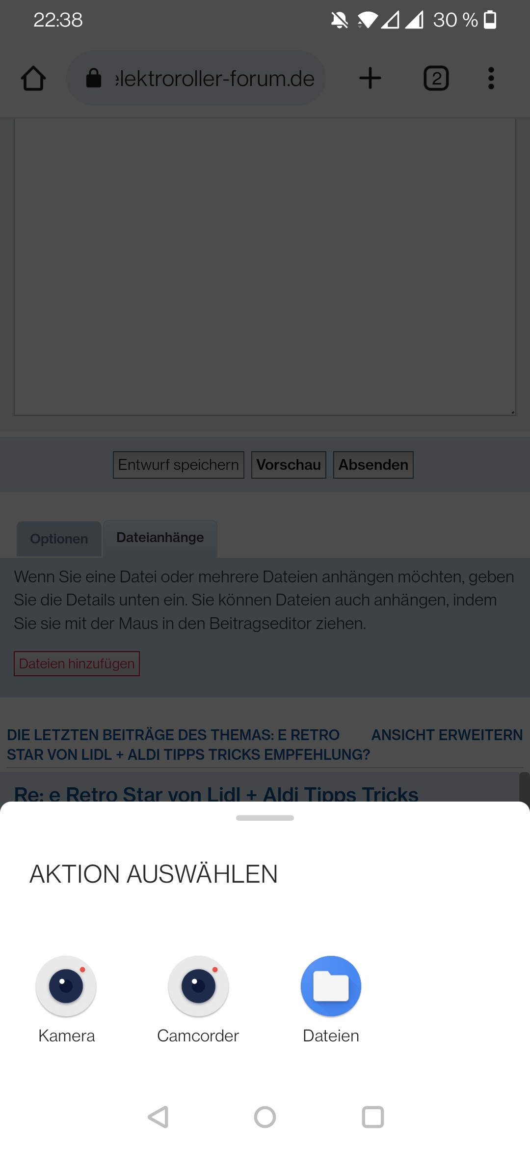

Re: e Retro Star von Lidl + Aldi Tipps Tricks Empfehlung?
Link ist tot ...
Unten Mitte Dateianhänge...
Also ich kann den Link ohne Probleme aufrufen?
