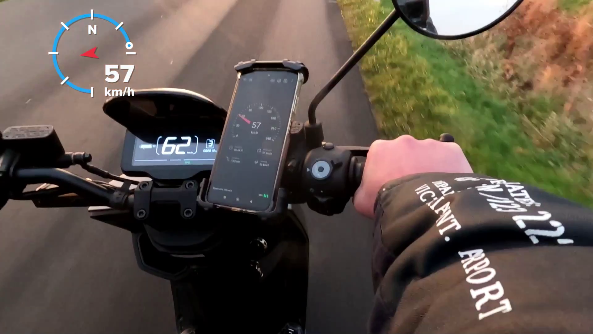

Leute, Leute ... machmal sieht man den Wald vor lauter Bäumen nicht:
Ich hab nochmal mein Video angepasst. Wenn ich schon mit der GoPro aufzeichne, dann kann ich auch die intern gemessene Geschwindigkeit anzeigen lassen.
Somit haben wir jetzt eine schöne Anzeige vom Tacho, Handy und GoPro: https://www.youtube.com/watch?v=vJAhzoDo9Hw

Re: Inoa Sli 5 (IVA E-GO S5) Begrenzung 55+
Aber: Die Rekuperation funktioniert bei dem 55er Controller jetzt nicht mehr, wenn ich das bei der letzten Probefahrt richtig mitbekommen habe. Ist natürlich ein großer Nachteil, weil dadurch der Verschleiß der Bremsen extrem zunimmt.

NM hat sich vor einer Woche nochmal bei mir gemeldet. Ich solle den Controller zu 2ten mal einschicken, dann gibt es ein besseres Update. Nun gut, da ich den Holländer Controller verwende, könnte ich ohne weiteres den originalen Controller nochmal einschicken um zu testen ob nun wirklich etwas verändert wurde... Ich bin nur zu faul, ihn nochmal zu tauschen. mhh werde ihn ein 2tes mal einschicken, aber wann ich ihn dann teste? Denke zwischen den Tagen.
Übrigens zum Holländer Upgrade: Akku in der Wohnung laden bei so 18 Grad und dann in den Roller stecken: Bis 50% Akku so 60 laut Tacho danach nimmt es stetig ab, gerade bei Bergen. Reichweite im bergischen Lande so 40 KM pro Akku. Ich fahre mit 2 Akkus 100% immer Freitags von mir zur Freundin 29KM GPS mit sehr vielen Bergen und Tälern. Komme mit rund 29% (nach Erholung des Akkus 33%) an. Den 2ten vollen Akku nehme ich dann mit in die warme Wohnung und fahre Sonntags wieder zurück. Einmal bin ich mit einem 82% Akku zurück gefahren und mit 1% bei mir gelandet, wobei die letzten 2 KM Fahrstufe 1 war. Die ca 10-13 kmh mehr vom Holländer, klauen um die 15 km Reichweite. Aber es macht echt spaß und man wird kaum noch überholt. Ein wirklich angenehmes Fahren. Ich habe nur eine krumme Bremsscheibe vorne, versuche diese mal auf Garantie zu tauschen.
