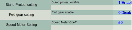

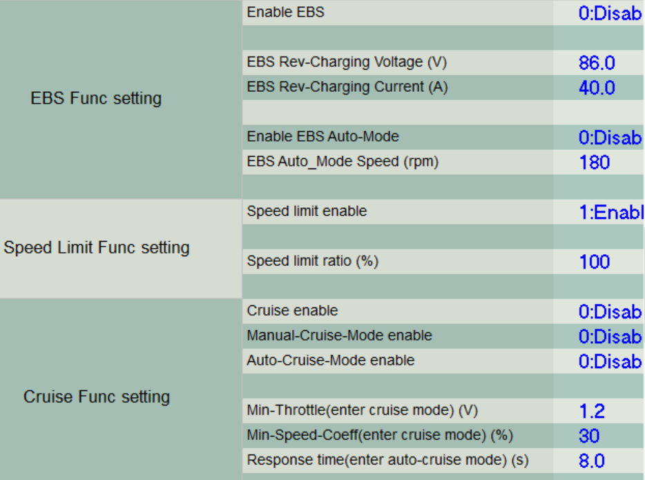

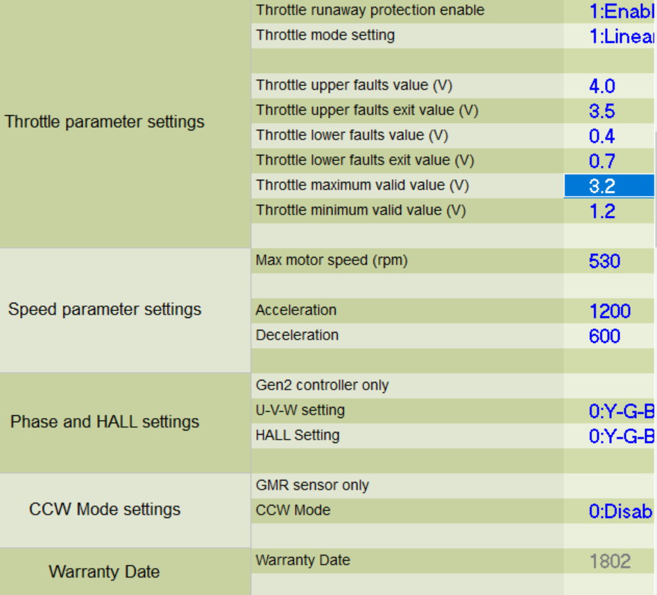

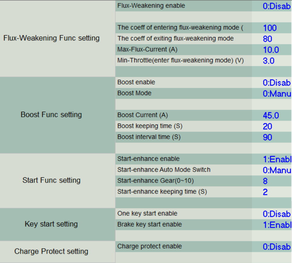

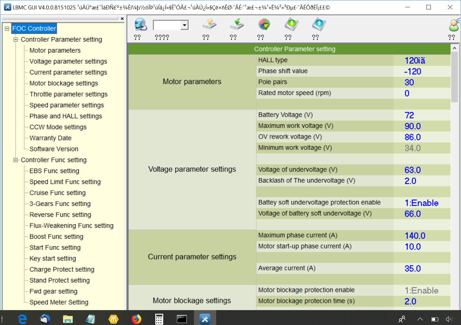

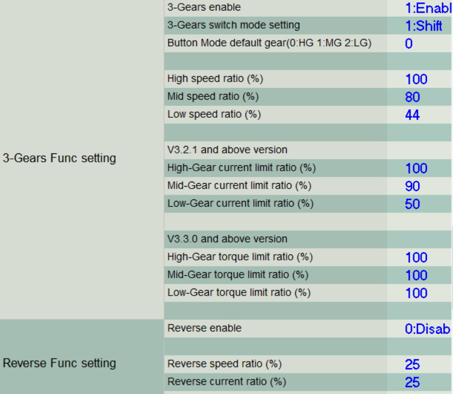

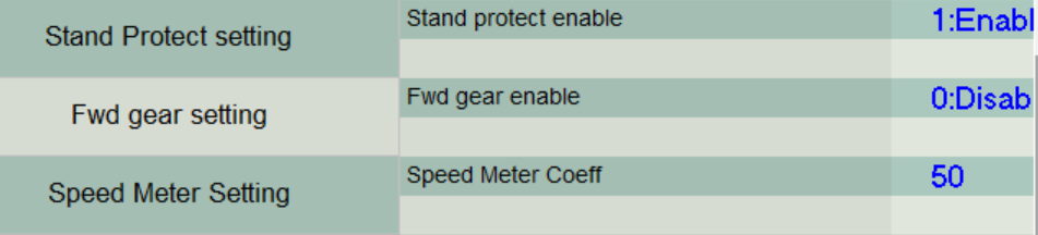

Controllerwerte Original
Hier mal die Originalwerte aus dem Controller eEve F10.
Wenn schon jemand Erfahrungen hat, welche Werte welche Auswirkungen haben, wäre ich für entsprechende Angaben dankbar.

Seltsam,
die 30 pole pairs kann ich bestätigen.
aber:
1) reverse enable sollte auf enable stehen (sonst dürfte die R taste rechts am Lenker nicht tun)
2) bei mir war auch EBS enabled, merkt man deutlich, sobald man leicht bremst (also Bremse noch inaktiv, aber Bremslicht leuchtet)
merkt man eine deutliche Verzögerung.

Was passiert denn bei der R taste? Welche Funktion hat die bei Dir?
EBS soll für Bleiakkus nicht förderlich sein, insbesondere, wenn da mit 40 A geladen wird.
Jemand hier aus dem Forum hat das auf 10 A runter gestellt.
Nova Motors SLI5, Xiaomi mi4, Yuba E5000, Kona E

Hallo Horst,
also mein Auslieferungsfahrer hatte mir eine kurze Einweisung gegeben und auch R vorgeführt, ist wie beim Auto der Rückwärtsgang, Hilft also beim manövrieren. (Ich glaube Honda Goldwings haben sowas auch)
EBS und Bleiakkus stimmt wohl, aber wie gesagt, war bei mir ab Werk so aktiviert.
Ich werde es wohl aktiviert lassen, aber den Strom auch runter drehen.
Was hast Du denn an Endgeschwindigkeit im "aufgebockten" Zustand? Bei mir werden 61 km/h angezeigt.
In der Ebene wenn ich draufsitze sind es weniger :-)
Wobei der Tacho auch satt vorgeht.
