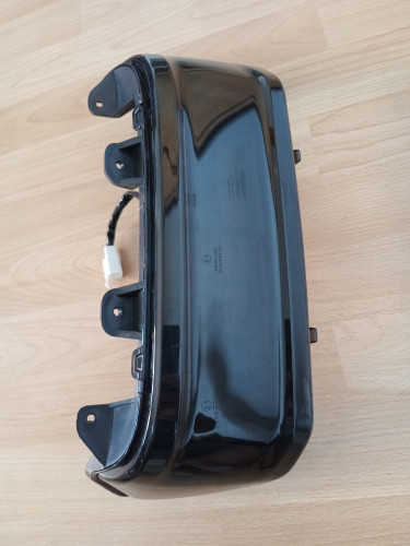

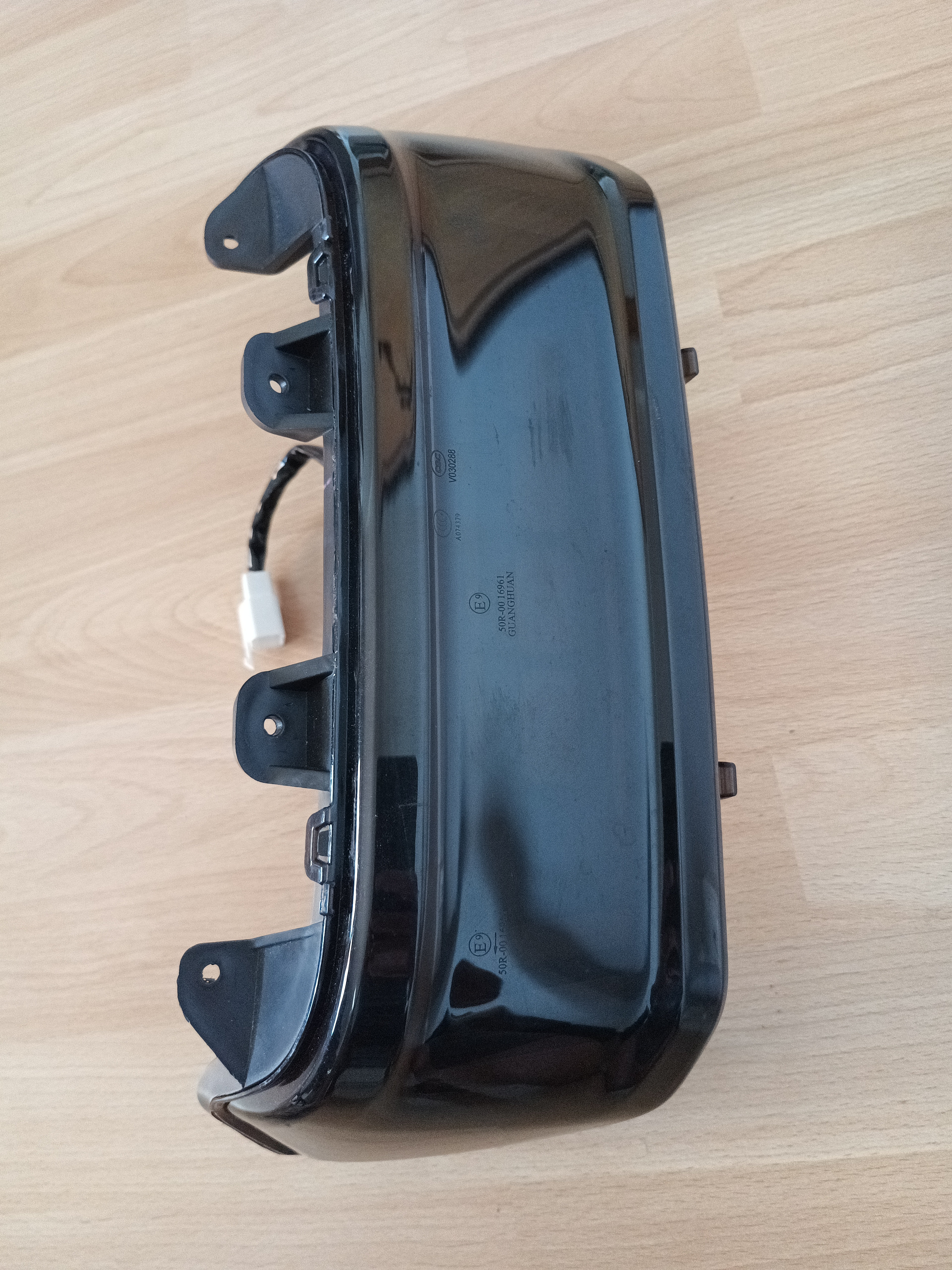

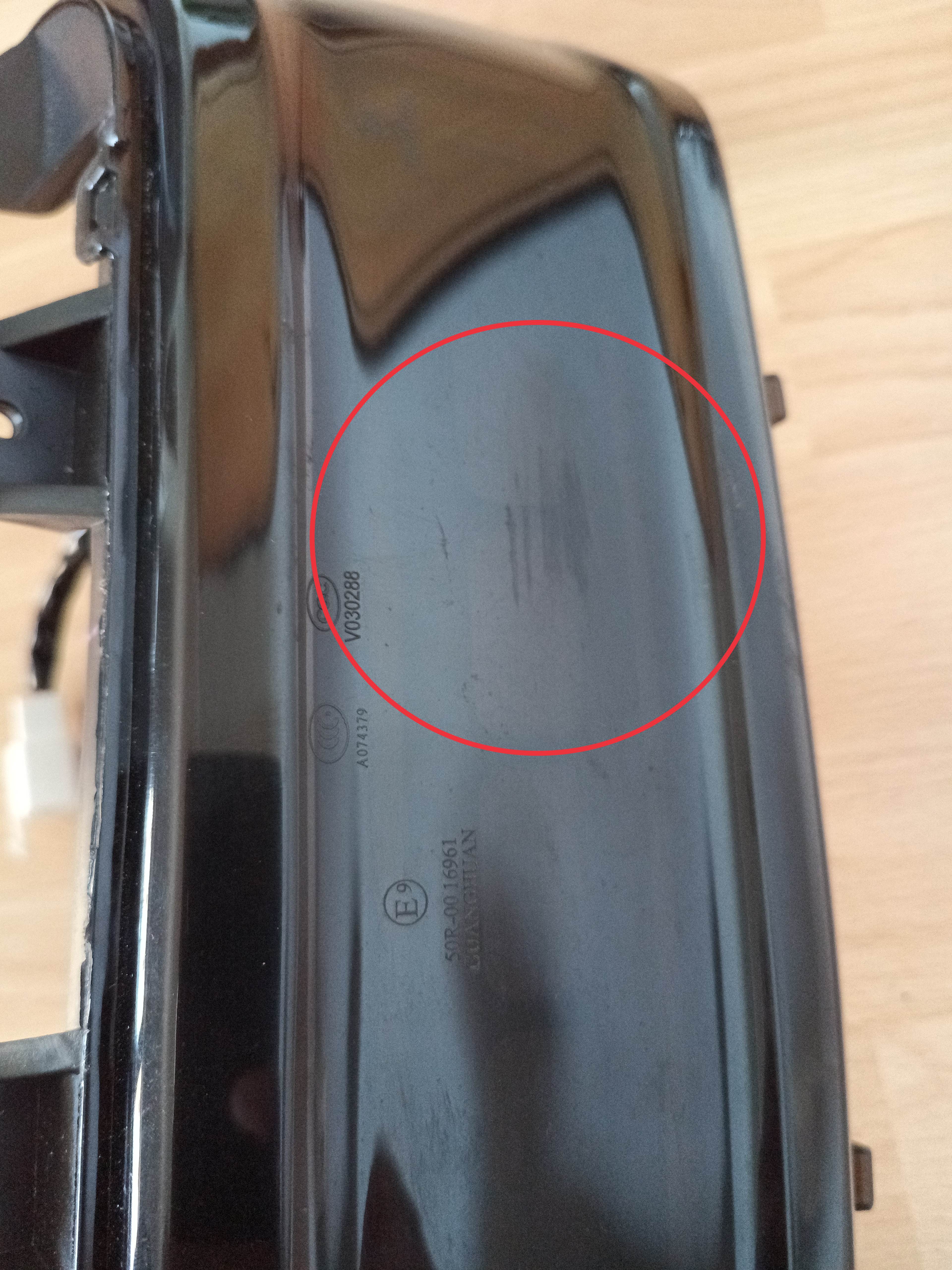

Heute hat Nova ja den Vogel abgeschossen. Nachdem mir zugesichert wurde, daß die Rückerstattung des Kaufpreises veranlasst wurde, habe ich ein neues Rücklicht im Shop bestellt.
1. Die Erstattung ist noch nicht da (gut, war vor 5 Werktagen). Das lass ich im Moment noch durchgehen
aber
2. ist der Hammer:
2.1 Rücklicht war definitiv nicht neu, da nicht eingeschweißt
2.2 Rücklicht ist defekt (vielleicht mein altes)
Nova, ihr habt euch gerade lächerlich gemacht.
Gut Fehler passieren, aber daß ... :lol:
