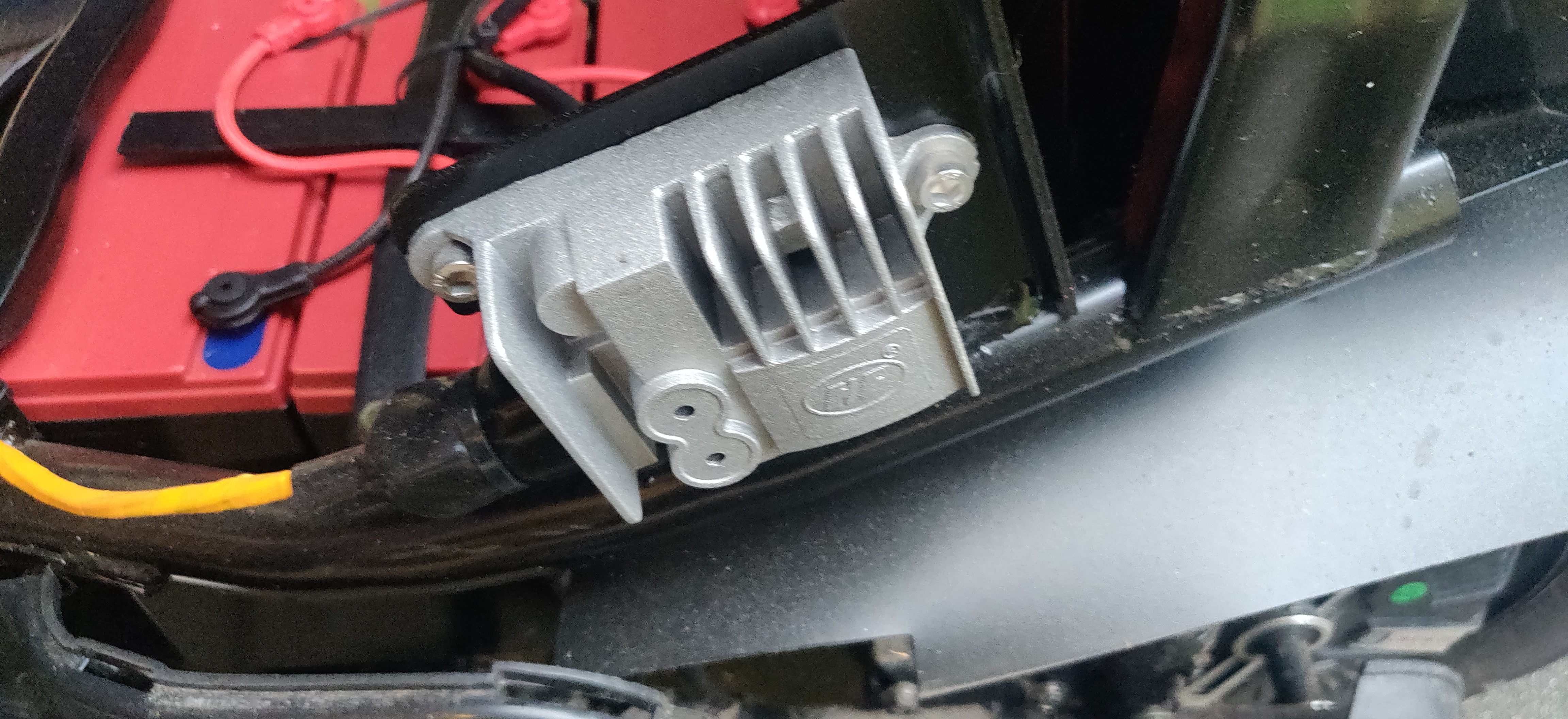

Bei mir links unter dem Sitz. Dazu muss die Schraube vorne in der Mitte unter der Ladebuchse raus, im Helmfach ein paar und das linke Seitenteil, 1 Schraube sitzt etwas versteckt unten am Trittbrett.
https://c.gmx.net/@334648693581945189/x ... _XNYZjvcCg
Da sind alle Bastelbilder, der DC Wandler kostet original glaube die 40 € , aber vielleicht hilft optische Kontrolle und Kontaktspray.

So, habe alles auseinander gebaut und den DC Wandler frei gelegt. Sogar ohne was am plastik abzubrechen. Und das bei -2 Grad. Aber mit mäßigem Erfolg. Die Kontakte sahen alle super aus. Habe den Roller laufen lassen und aufgebockt mit Fernlicht laufen lassen. Überall gegen geklopft und alles brannte weiter. Nach zwei Minuten ging dann die Beleuchtung wieder aus. Spricht wohl tatsächlich für den Wandler, oder? Gibt's den nur beim Händler?

Hier auf jeden Fall billiger, habe 2 gekauft.
https://www.amazon.de/dp/B07Y2Y31Q2?psc ... ct_details
Bei Ali sogar für 11 EUR, aber 2 Mon wie aufs Christkind warten.
Gruß Conny
- Beiträge: 8407
Re: e Retro Star von Lidl + Aldi Tipps Tricks Empfehlung?
Der Wandler sieht fast so aus wie die im NIU, kommen wohl aus der gleichen Zuliefererschmiede. Beim NIU ist noch eine Kabelpeitsche mit drei (? aus der Erinnerung Anschlüssen, der auf dem Foto sieht aus als wäre der Stecker direkt dran.
Da kann an also einen bauähnlichen Ersatz ordern.

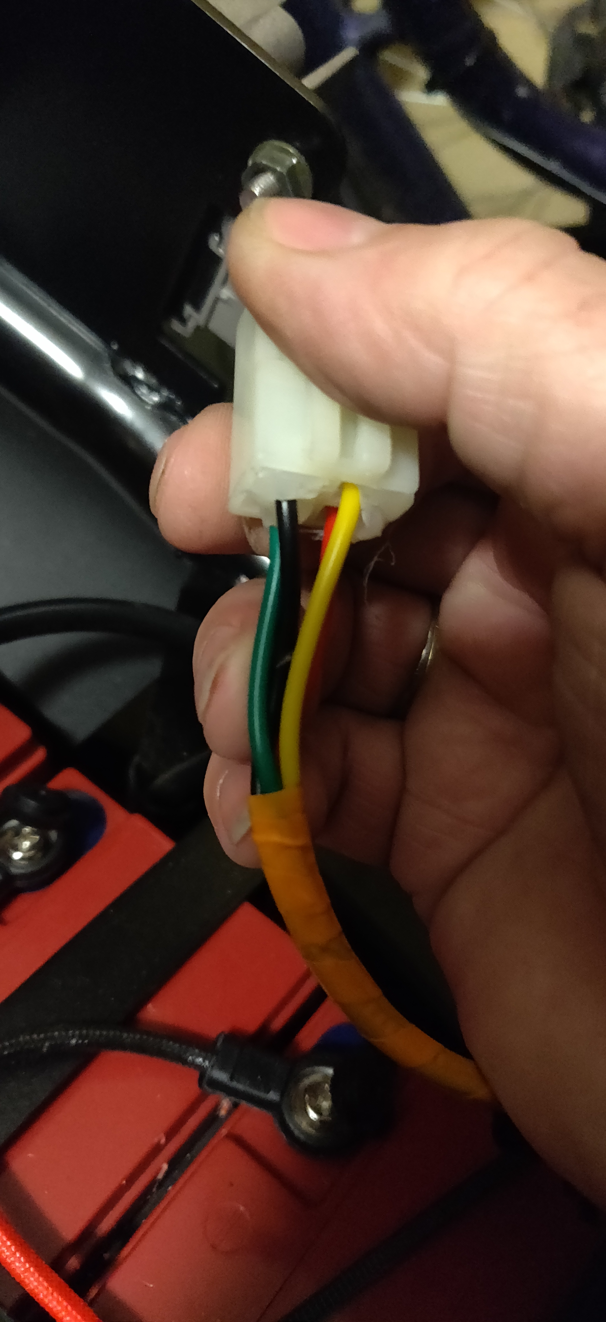

Stecker ist 4 polig und geht ab. Das grüne Kabel entlastet wohl das Zündschloss oder ist für das Coming- Home.

Ich kenne die Dinger nur mit 3 oder 4 Anschlüssen. Bei 3 Anschlüssen ist dann z.B. gemeinsame Masse, Eingangsspannung, Ausgangsspannung. Bei vierpolig dann zweimal Masse, obwohl die oft genug intern zusammen geführt ist. Pärchen bilden dann schwarz/rot und gelb/blau oder gelb/grün.
Theoretisch ist denkbar, dass ein Konverter ein zusätzlichen "Schalter" verpasst bekommt per Signalkabel, wäre aber m.E. Premiere bei Elektrorollern.
Wenn der DC-Konverter noch zwei Minuten läuft, kann man zumindest schnell mal mit dem Voltmeter prüfen, wie es sich mit den Spannungen verhält.

Ich hab den Schaltplan irgendwo, der Grüne ist keine Masse.
