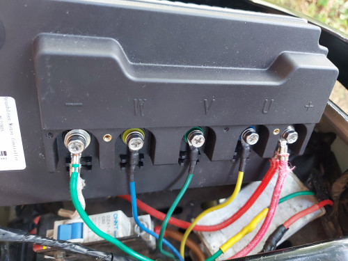

Ich habe gerade festgestellt das der Roller anstatt vorwärts, rückwärts fährt. wie kann ich die am besten beheben?
- Beiträge: 6502
Re: Umbau eGrace auf 60AH LIPO Eigenbau
Manchmal hat ein Controller einen Parameter für Drehzahlwendung.
Plan B: grünes und blaues Motorkabel tauschen sowie alle 6 Hallsensoren- Kombinationen durchprobieren...

Das blaue habe ich mit dem gelben Kabel getauscht. Es hat nichs gebracht.
