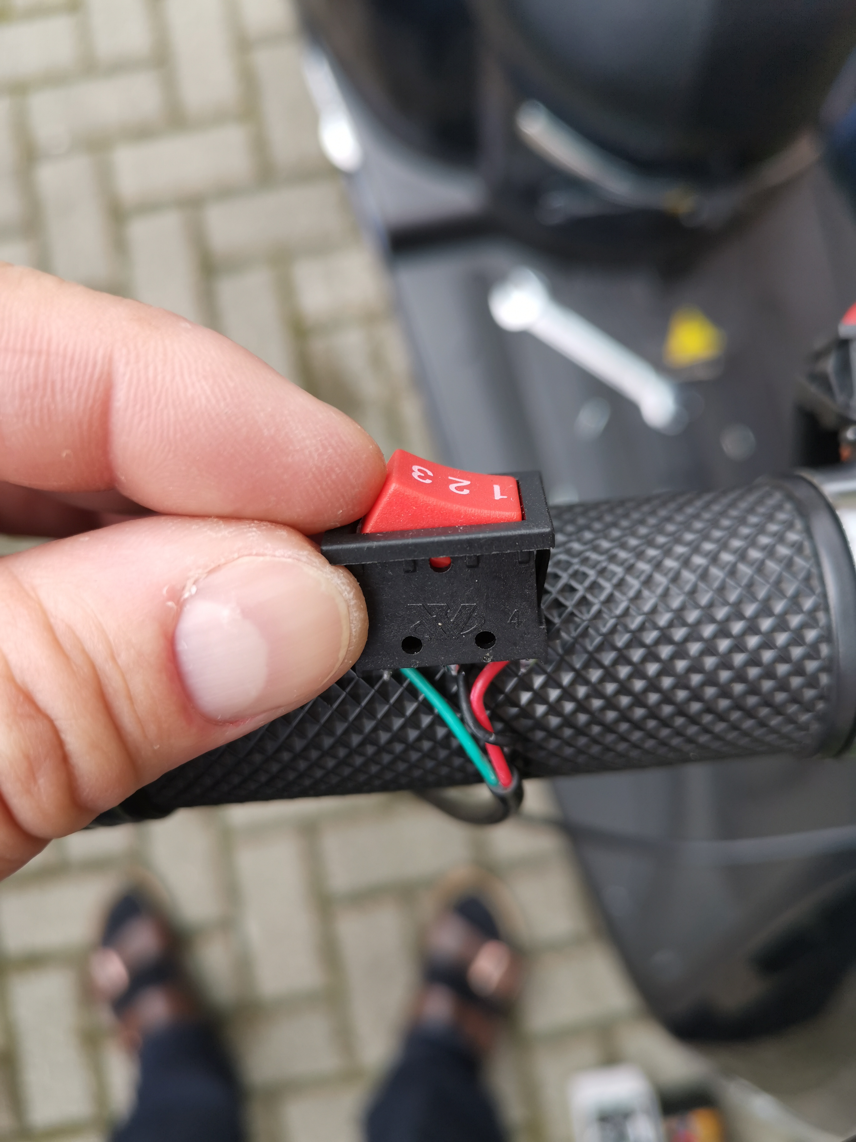

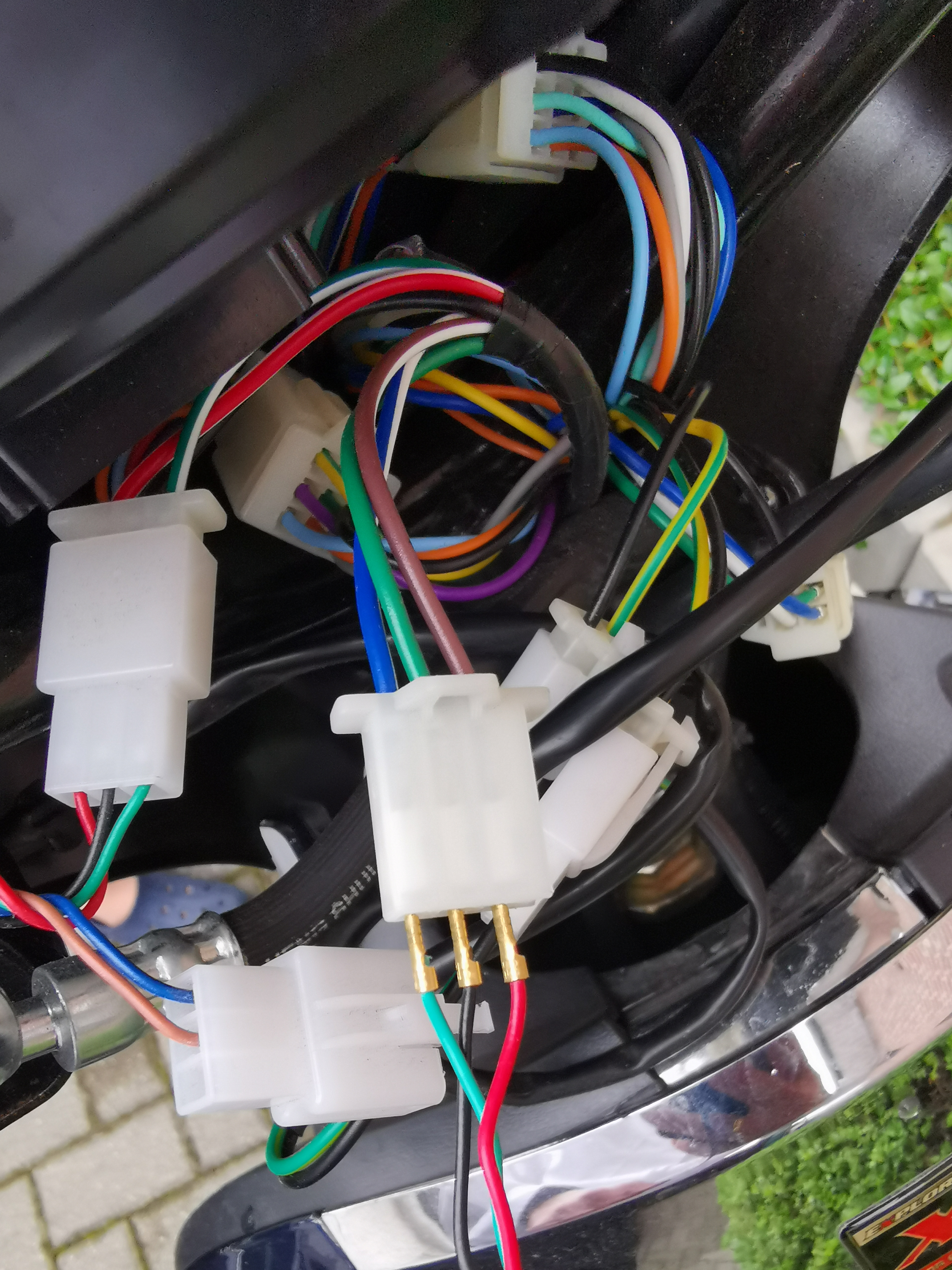

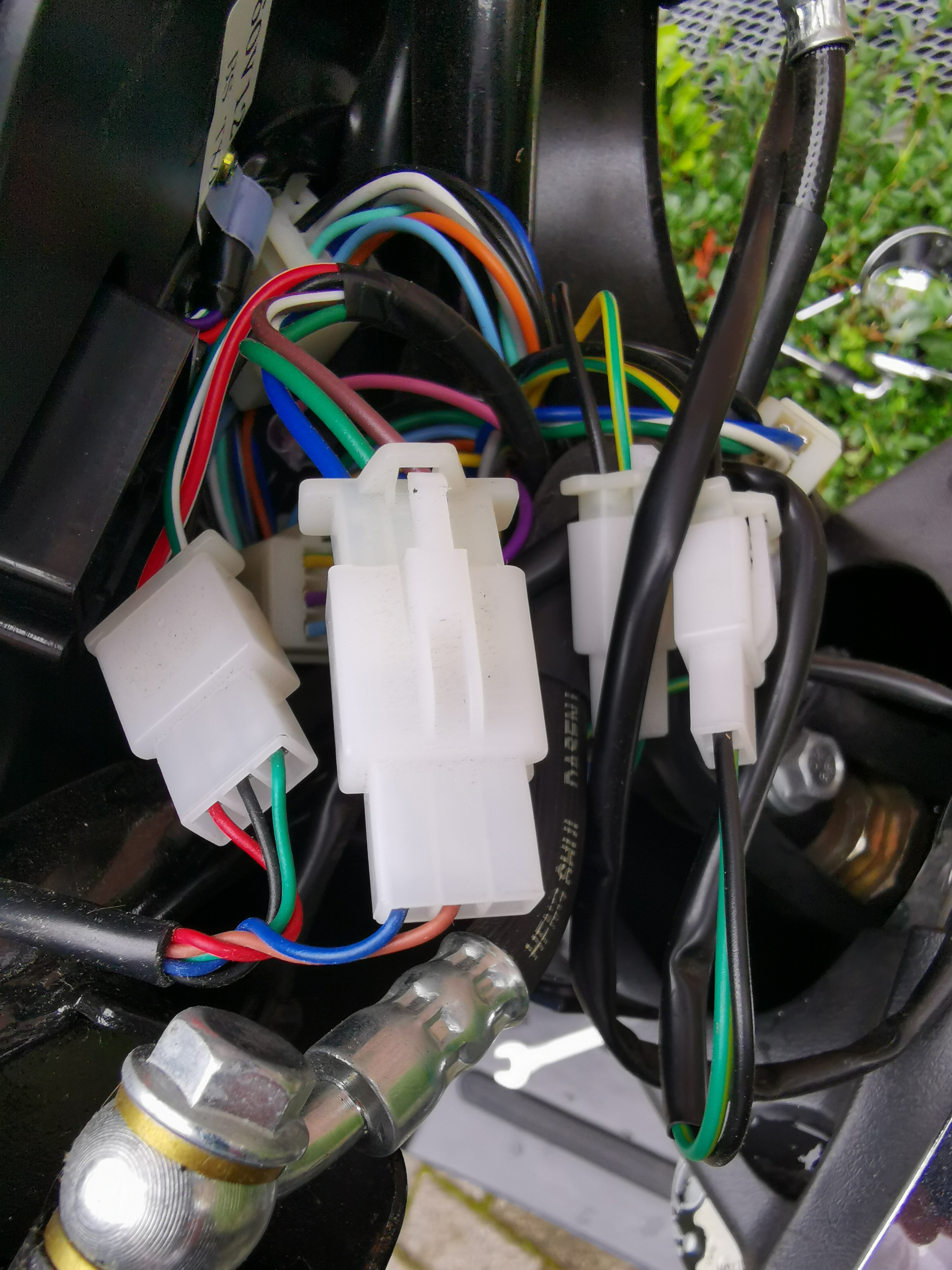

Ich hab mich mal an die "Stufe 3" gemacht. Ich habe die von Opa Heinz beschriebene aus der Bucht genommen. Ist ein bisschen frickelig, man muss echt mit den Nasen
bei der Verkleidung aufpassen mir sind auch zwei angknackst , aber dank Spezialkleber konnte ich sie retten . Ich habe Original-Schalter abgelötet ,die zwei Kabellitzen abisoliert und den neuen Dreierkabel durch gefädelt. Auf dem Bild seht ihr dann die richtige Verkabelung und Polung ( v.L. rot 1 schwarz 2 grün 3), ich habe die alten zwei Kabel aus dem Stecker entfernt und die neuen drei wieder montiert, natürlich in dem passenden Stecker (auf dem Bild ist ja noch der alte mit den zwei drin.)
