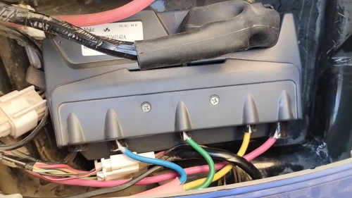

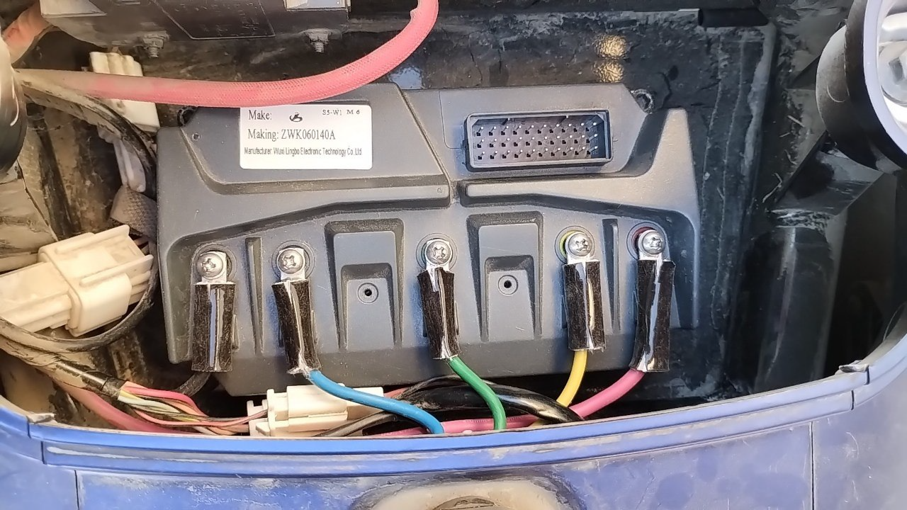

Weil 's so schön war, habe ich jetzt doch in einem zweiten Arbeitsgang alle Kabel neu gecrimpt mit den hochwertigeren Kabelschuhen von Cembre.
Nova-Motors SLI-5: Pluskabel zum Motorcontroller wird zu heiß und erzeugt Schmorspuren
