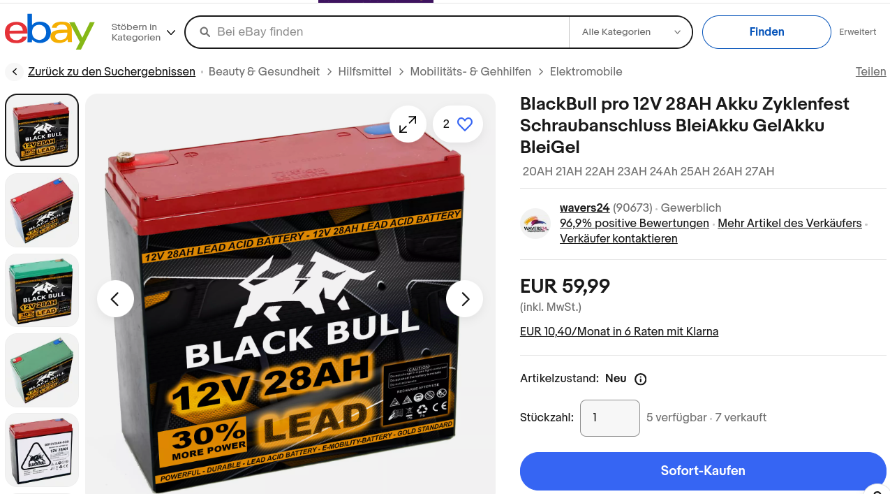

Auch wenn 's jetzt schon zu spät ist für diesen Fall... aber ich fand die Blei-Vlies-Akkus von Black Bull sehr gut, als ich noch meinen Guewer-Roller auf Bleibasis fuhr (Bj. 2012):
https://www.ebay.de/itm/387029251757
Die haben auch 28 Ah x 12 V = 336 Wh x 5 Blöcke... das wären dann immerhin 1,68 kWh im Gesamtsystem. Schon 'mal wesentlich mehr, als die oben genannten 1,32 kWh. Immerhin 27 % mehr Kapazität. - Und die angegebenen Werte waren keine Mogelpackung! Konnte die durch Messungen beim Laden bestätigen. Und mit 60 € pro Block sind sie auch nicht allzuviel teuerer. Jedenfalls ist der Aufpreis jeden Cent wert!

Die neuen BlackBull Hochleistungs Akkus sind der absolute Geheimtipp aus den USA.
Sie überzeugen mit extrem hoher Kapazität und Langlebigkeit!
Absorbent Glass Mat (AGM) ist eine Bauform des Bleiakkumulators, bei der das Elektrolyt in einem Vlies aus Glasfaser gebunden ist. Die hierzu gebräuchliche Bezeichnung auf dem Markt ist VRLA-AGM.
Vlies-Akkumulatoren können mindestens gleich hohe Ströme wie offene Versionen liefern. BlackBull Akkus machen sich den niedrigeren Innenwiderstand (im Vergleich zu Nassakkumulatoren) zunutze.
Beispiel für die Leistungsfähigkeit:
Ein Standardakkumulator mit einer Kapazität von 50 Ah kann in der Regel einen Kaltstartstrom von 450 A liefern. BlackBull AGM-Akkumulatoren können hier bei gleicher Kapazität (je nach Hersteller und Aufbau) einen Kaltstartstrom von bis 800 A bereitstellen.
